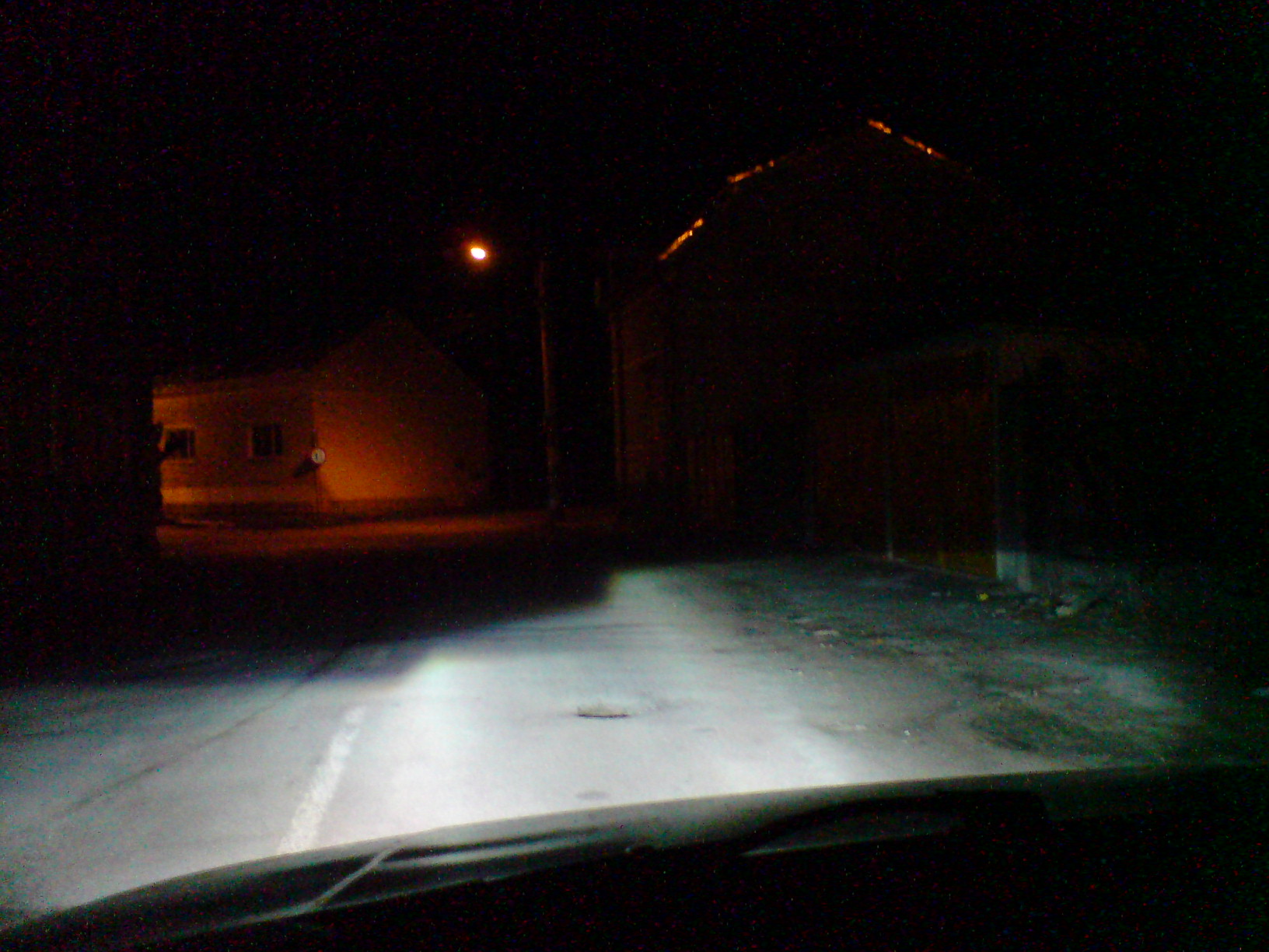

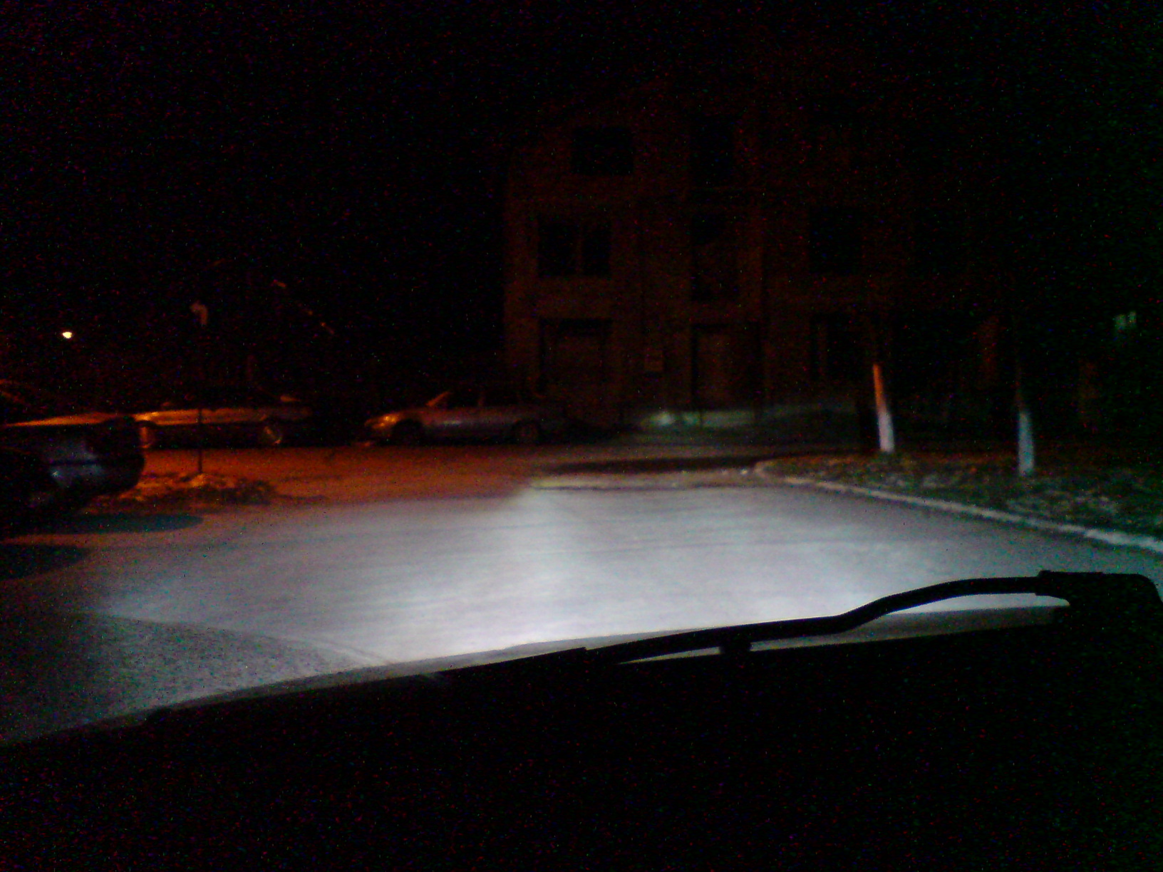

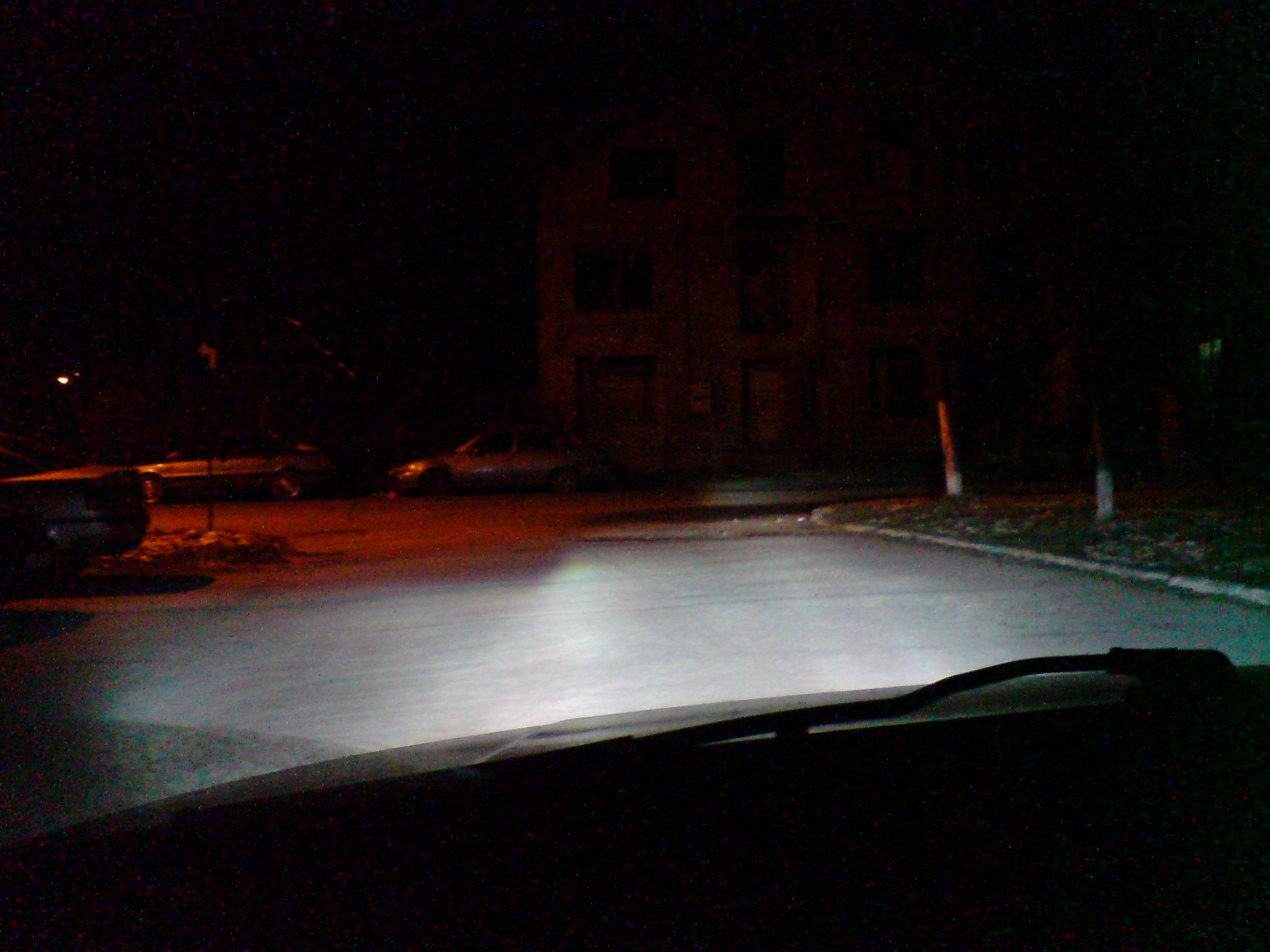

Uitati niste poze, dar calitatea lasa de dorit pentru ca sunt facute cu telefonul.In realitate se vede mai bine.
Prima poza este faza scurta reglata max in jos
Poza a2a poza este faza scurta max in sus
Poza a3a se vad delimitarile si liniile create de lupa
Poza a4a cum se vede pe drum, cu reglajul undeva la mijloc, deci nu pe '0'
Niciodata nu tin reglajul pe '0' ci undeva la mijloc, doar cand plec la drum lung il pun pe ' 0'
Fa alte poze , din lateral , ca din pozele astea eu trag concluzia ca nu ai lumina mai mult de 12-15 m in fata masinii , deci ca ai faruri foarte ,,chioare''. Asa sa fie ?!
