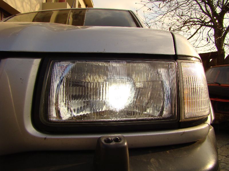

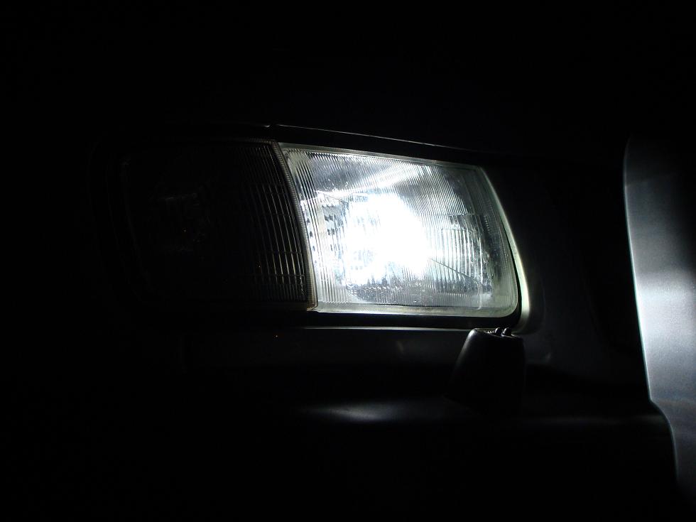

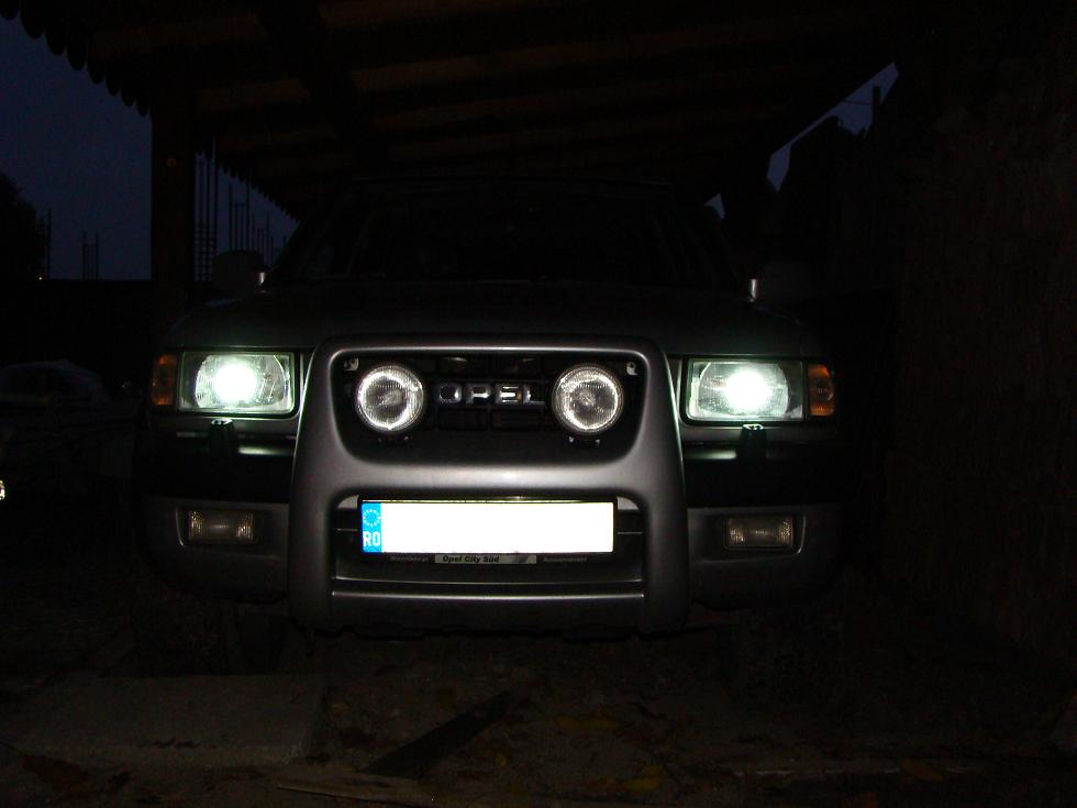

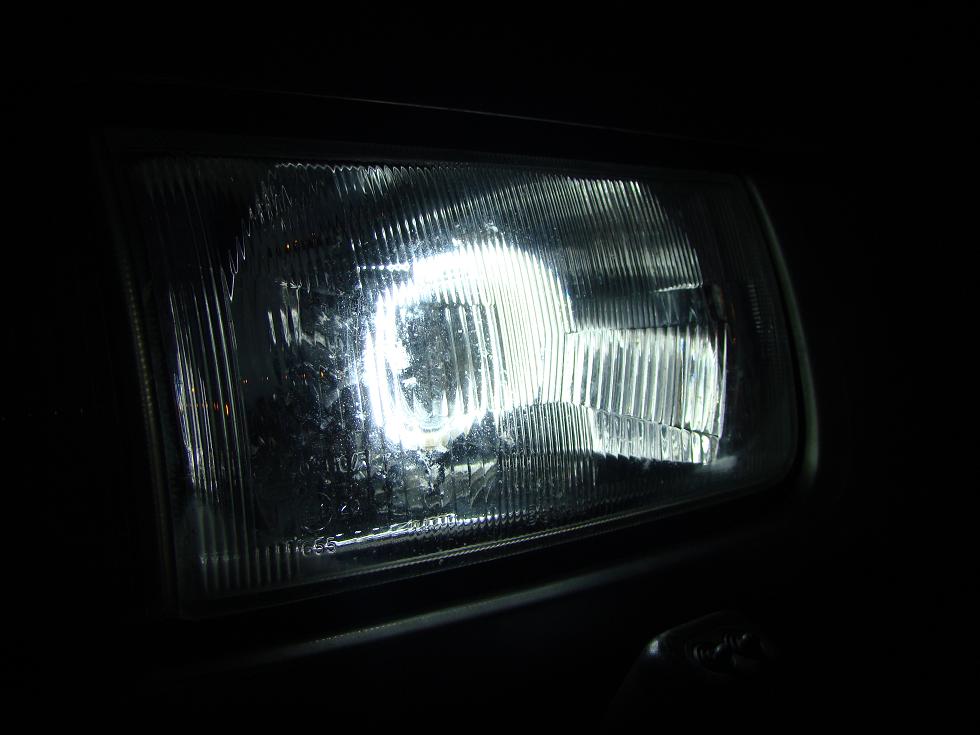

In camera din dreapta. Nu cred ca esti off topic, doar ne referim la modificarile ce se pot aduce farului de golf 3, adaugand lupe, nu? Uite cateva fotografii cu un far cu striatii avand un astfel de proiector bixenon, primite de la un prieten. Putem deschide eventual un topic separat dedicat exclusiv subiectului. :icon_thumright: Voi reveni cu o fotografie si cu lumina proiectata pe perete, cand imi va trimite.

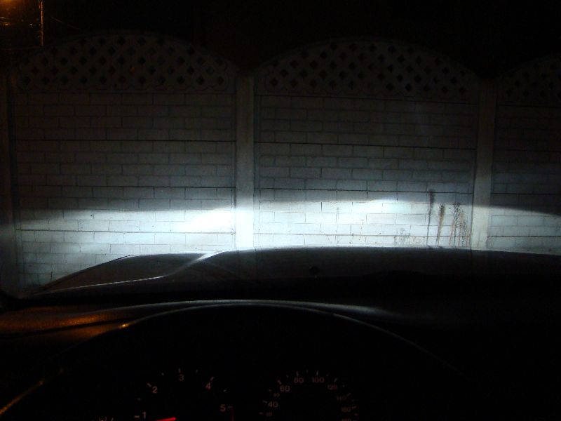

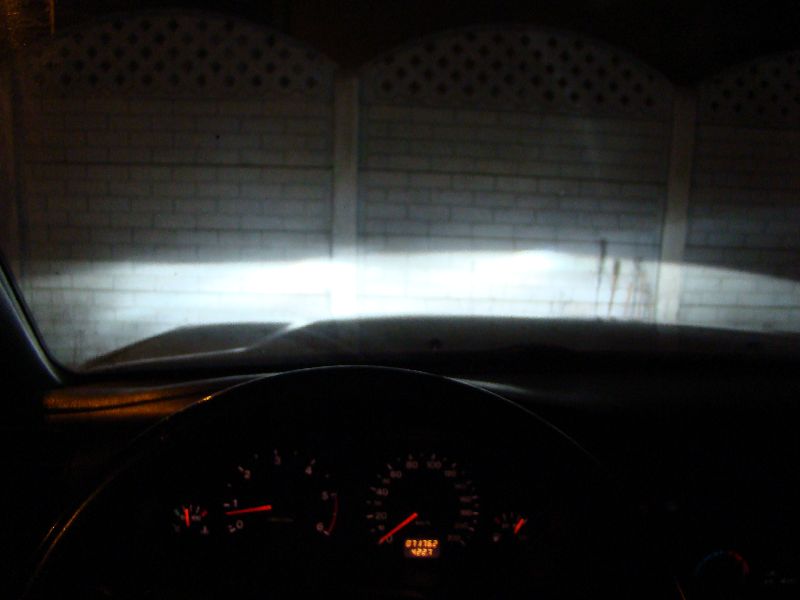

Pune si o poza "la perete" cu Frontera, sa vada si ochiu nostru cat de "minime" sunt "radiatiile parazite". Chiar sunt curios, si eu am sa fac o astfel de modfifcare pe masina mea si sticla striata e un impediment pt mine.

Iata fotografiile promise, mai jos. :angry: Lumina e perfect conturata, nu s evede acel "Z", care ar trebui sa fie vizibila la un far cu sticla clara, deoarece striatiile il deformeaza totusi putin, dar lumina este perfect proiectata, nu se disipa in toate directiile cum se intampla la un xenon pus direct in oglinda farului, mai ales daca este si striat...
Nu trebuie modificat absolut nimic la oglinda, proiectorul are design special pentru orice tip de bec: H4, H7&H1, 9005&9006. NU se deterioreaza oglinda farului. Reglajul electric ramane perfect valabil...este ca si cum in locul becului H4 sau H7 de exemplu montam acest proiector cu lentila (inglobeaza si faza scurta si lunga). Ca sa intelegeti mai bine, dati un clic pe site-ul din semnatura.

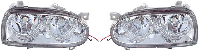

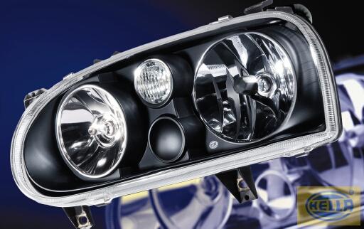

HELLA original cu sticla clara, mk4-look

Adrian O Am vazut la cineva pe masina faruri tipul ala(nu stiu exact daca erau Hella), si nu sunt tocmai o copie fidela a celor de Mk4. Pozitia e sus, unde ar trebui sa fie semnalizarea, iar locul pt proiector nu se poate folosi in eventualitatea in care faci rost de un set de lupe de mk4. Pacat ca le-au "adaptat", daca il faceau o copie fidela se putea renunta la semnalizarile si proiectoarele din bara... Si cred ca am vazut si un model Mk4 r32 look pt mk3, caut si revin...

:icon_bounce: am eu hella look mk4....cu interior pe negru...pt intrebari, va stau la dispozitie.

cele 2 reflectoare mici ce functie au? unu este pozitia si unul nimica nu?
la golf 4 cele 2 reflectoare mici au urmatoarele functii:cel de jos este pentru proiectoare ceata(dar nu toate au), iar cel de sus este semnalizarea
la golf 3(poza indicata de tine): unul este pozitia(cel de sus) si jos este loc liber.
Cred ca astea is MK4 R32 look. Este si varianta fara angel eyes dar nu am gasit inca poza.
da, bine zici mk4 r32look.Eu am vrut sa imi cumpar din astea,dar erau mai scumpe cu ~20E si mai trebuia sa astept ceva timp, asa ca am renuntat, desi daca stau acum sa ma gandesc, era mai bine cu r32look.Plus ca astea au lupa si merge pus xenon, dar cu cele actuale arata mai agresiv decat cu r32look.
cel de sus e pozitia, iar cel de jos e doar de forma (nu stiu daca este si varianta cu proiector).

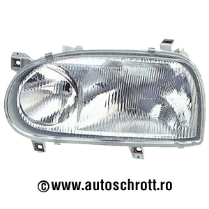

:) scz de off topic dar am o probema legata de faruri G3:
caut modelul din imagine si nu il gaesc nicaieri
ma puteti ajuta???

@GTI_85: sti cumva de unde as putea sa cumpar si eu un set de faruri dinastea???
caut si modelul asta de faruri
stie cineva pe unde as putea sa il gasesc?
(preferabil cu tot cu grila)
