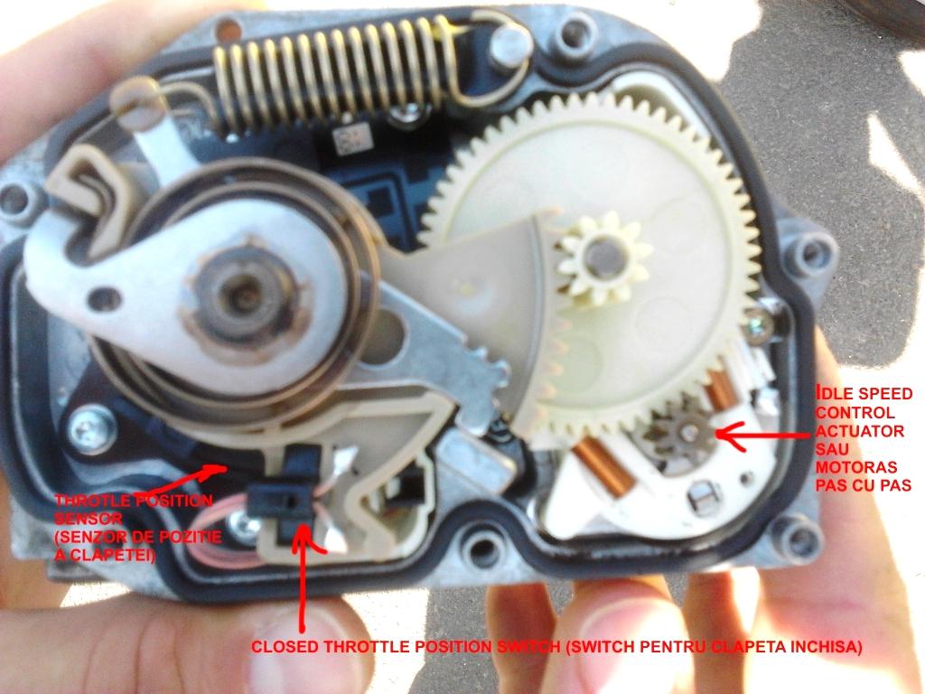

Actuatorul clapetei (motorasul pas cu pas cum i se mai spune) sau senzorul de pozitie al clapetei. Desfa corpul clapetei si curata cu alcool senzorul de pozitie al clapetei, este ca o potcoava (in fond este un potentiometru). Maine cand ajung acasa o sa pun o poza sa vezi cum arata inauntru.
Ma gandesc la faptul ca fie nu este citita bine pozitia clapetei fie nu este actionata corect (atunci cand ai consumatori suplimentari de putere ar fi necesara o corectie a puterii din partea motorului, ori daca nu se pupa pozitia reala a clapetei cu cea pe care crede ECU ca o are, sau ii da comanda sa se aseze intr-o pozitie si clapeta are alta, apar niste discordante intre realitate si semnalele care vin in ECU, acesta tot incearca sa le corecteze si de aici fluctuatiile). Este doar o ipoteza :D .
Asta ar insemna ca daca dau jos clapeta iar...sa ii fac iar readaptare cu vag?? Daca o sa curat in spate acolo unde ai spus?
Astept o poza...merci!!!
Eu an curatat inauntru am desfacut la spate clapeta de acceleratie...dar cu spray de contacte...vreau sa vad o poza sa vad unde trebuie sa curat mai bine...merci
Uite şi poza, am notat câte ceva pe acolo.
Dacă umbli pe acolo trebuie din nou adaptare. Dacă desfaci verifică cu un multimetru şi switch-ul dacă se închide contactul când ai clapeta închisă. Verifică vizual şi dacă mai are ceva vaselină pe la angrenaje, dacă nu, pune câte un strop de vaselină siliconică (atenţie nu pune vaselină normală că la rece ai dat de belea, mai bine nu pui nimic sau te limitezi  la o picătură de ulei de motor-NU ARS).

Ai umblat in clapeta pe la angrenajele alea?
A umblat un "mecanic" a dat cu spray de contacte acolo in spate a desfacut capacul si a dat acolo!!!Sent from my iPhone using Tapatalk

Ai readaptat clapeta de acceleratie dupa aia?
