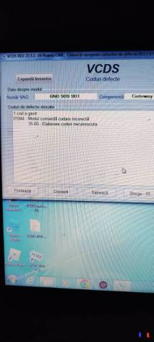

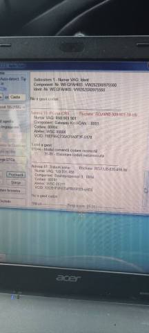

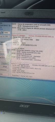

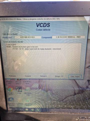

buna din nou am sa atasez cateva poze cu codurile de eroare legata de problema mea, dar cel mai tare mar ineresa cel legat de poarta CAN cum e de rezolvat si cat e de important aceste coduri va multumesc
despre acest cod vorbeam 01044 modul comanda codare incorecta si valorile injectoarelor pe cilindri nu cred ca sunt ok

Erori: https://ibb.co/G74vtGq

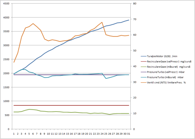

Aşa pe scurt:

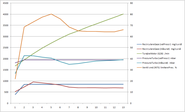

- MAF indică prea puţin aer în toate regimurile de funcţionare
- turbina face presiune târziu în special în treapta a 3-a. Tot în treapta a 3-a se observă că urmează o suprapresiune care nu se corectează ceea ce te duce la limita limp-ului. În tr. a 4-a presiunea arată mai normal, dar cantitatea de aer este tot mică
Log în mers
tr. 3
tr.4
Am zis mai sus. În tr. a 4-a presiunea arată mai aproape de normal, dar tot are nişte anomalii care duc spre o geometrie murdară. Nu este exclusă o problemă de vacuum (funcţionare N75 defectuoasă), dar asta se poate verifica numai cu un manometru de vacuum prin verificarea  vacuum-ului la capsula vacuumatică a actuatorului în timpul BS011
Faptul că este prea mică cantitatea de aer poate avea următoarele cauze:
- MAF defect. Zici că l-ai schimbat deci îl excludem pe moment
- aer fals, tubulatura neetanşă între MAF şi turbină. Turbina trage aer pe lângă MAF.
- EGR defect care nu închide şi apare o recirculare parazită. Având în vedere că zici că merge în şuturi (se vede şi pe curba turaţiei că motorul nu se accelerează liniar) cam asta ar putea fi o cauză. O să detaliez la BS003
- N18 defect
- ceva obturaţii pe admisie, de exemplu clapeta de shut off care nu se deschide complet
- evacuare înfundată

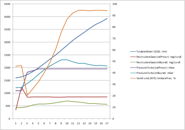

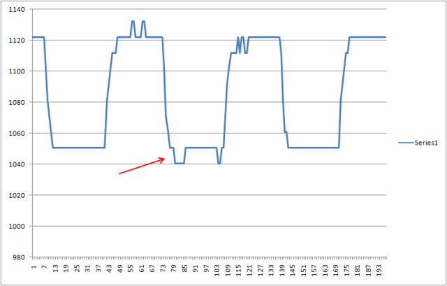

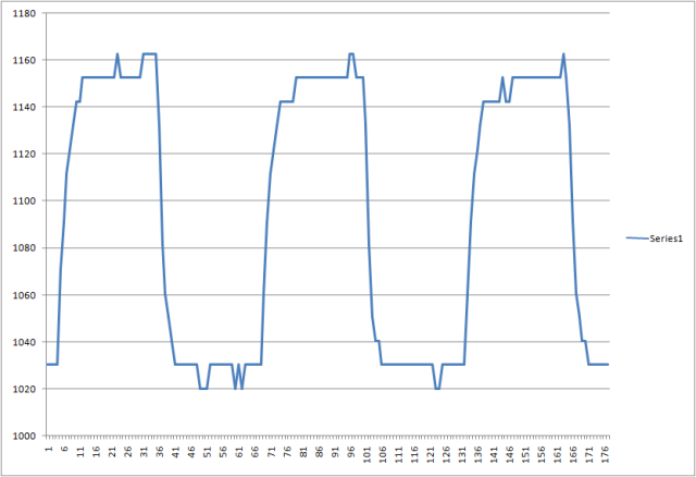

BS011
Două observaţii aici: în primul rând diferenţa on/off mică, cam 80 mbari, ar trebui să fie undeva pe la 160. Cauze posibile: problemă vacuum şi/sau geometrie gripată. În al doilea rând forma, mai ales ce am indicat cu săgeata, ar indica o geometrie gripată. Când spun geometrie gripată aici intră şi actuator gripat.
Aici poţi face în primă fază ca să nu demontezi turbina următoarele verificări:
- separi pârghia geometriei de tija actuatorului şi dai să facă BS011 timp în care urmăreşti dacă tija se mişcă cursiv fără zgomote
- tot cu geometria separată verifici dacă pârghia geometriei se mişcă uşor, cursiv şi fără zgomote.
Pe la reglajele turbinei s-a umblat cumva?

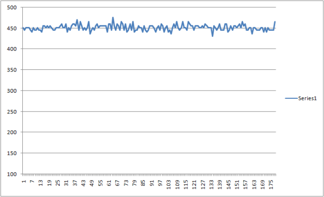

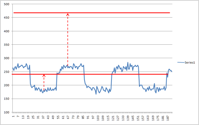

BS003
Cam între limitele alea roşii ar trebui să se plimbe graficul
Limita inferioară mică indică o recirculare cam mare când EGR este complet deschis. Poate avea diverse cauze (reglaj turbină, evacuare înfundată, etc.), dacă citeşti mai în urmă le-am enumerat de numeroase ori. Dar nu asta este problema la tine pentru că la tine se manifestă problemele în plină sarcină când EGR ar trebui să fie închis
Limita superioară prea mică indică faptul că atunci când EGR este închis intră prea puţin aer în motor.. Poate fi una din cauzele enumerate mai sus la logul în mers.
Ca să lămurim dacă problema este de la EGR trebuie să blindezi ţeava EGR cu o garnitură plină/tablă şi să repeţi logurile. În felul ăsta ştim sigur că nu vor mai intra gaze arse în motor şi putem localiza problema.

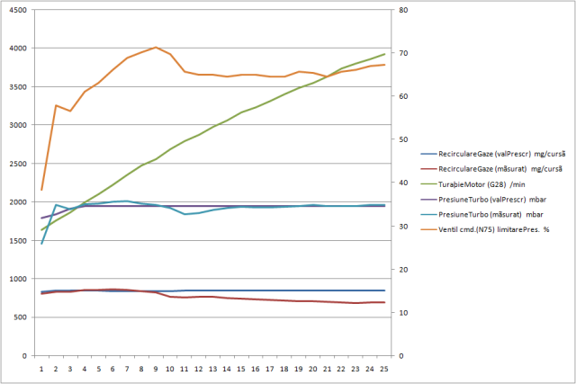

salut, revin cu logurile facute cu teava de la egr astupata, am gasit si actuatorul putin blocat nu revenea pana sus, l.am deblocat,am astupat teava de la egr si masina acum merge de rupe pamantul, trage, nu mai scoate fum, nu mai pune in nas, dar acum s.a aprins checkul, merita sa ii mai schimb egr-ul sau sa il anulez din vcds si sa o las asa? am probat si supapa de la egr nu mai tine deloc, atasez eroare si logurile cu teava astupata aici
LOG-01-003-010-011 treapta 3.CSV LOG-01-003-010-011 treapta 4.CSV LOG-01-003-xxx-xxx.CSV LOG-01-011-xxx-xxx.CSV
Cred că cel mai bine este să pui un EGR ok (scapi de eroare şi o să scadă consumul, cu EGR anulat consumul este mai mare, logul în BS003 cu EGR funcţional dă nişte indicii despre starea reglajului turbinei, etc).
Deci cu asta am aflat de ce intra aşa de puţin aer în motor, scotea fum şi de ce mergea în şuturi.
Pînă schimbi EGR  lasă ţeava obturată şi dacă zici că nu mai ţine vacuum capsula vacuumatică înfundă furtunaşul de vacuum cu un şurub peste care strîngi bine un colier din plastic ca să nu mai piardă vacuum pe acolo. Pierderea aia de vacuum afectează şi funcţionarea turbinei şi posibil şi a frânei (dacă simţi pedala de frînă mai tare cam de acolo este)
Să vedem ce probleme se mai observă:
Logul în mers:
Arată mult mai bine, se vede că acum face presiune de la turaţii mai scăzute, creşterea turaţiei este destul de liniară. Dar:
- după cum arată curba presiunii arată suspectez un început de gripare la geometrie
- de pe la 2700 rpm MAF cam pică în cap (când este presiunea scăzută se mai justifică scăderea valorii indicate de MAF, dar după ce presiunea îşi revine MAF tot scade)

BS011
S-a îmbunătăţit în sensul că a crescut diferenţa dintre on/off la 120 mbari. După cum arată graficul ar fi ceva probleme de vacuum şi/sau gripare geometrie.
