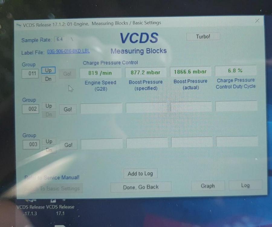

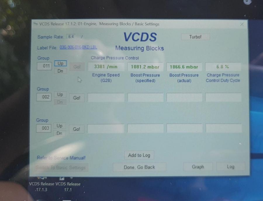

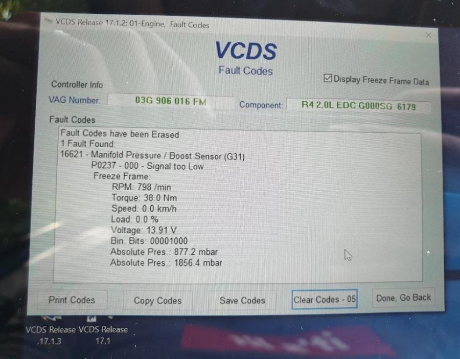

O parere va rog? Am eroare pe senzorul map ; l'am dat jos, curatat, a mers ok ~ 20 min apoi intra in limp -> nu mai am putere / turbo si rezoneaza f puternic evacuarea. Problema a aparut de ieri, a dat sa isi revina de 2-3 ori apoi a picat iar in nas ; eu am stage 2 ( turbo hibrid, downpipe, soft custom ) ; oare sa incerc sa schimb senzorul in prima faza? Ma gandesc ca daca era turbina nu isi mai revenea..corect?
am incercat sa sterg eroarea in timp ce motorul este pornit, se aude clar cum incepe sa " fluiere / suga " turbo pt ~ 1 secunda, apoi revine in limp. Log in mers inca nu am facut, se tureaza pe toata plaja dar putere ioc.
L.E : am plecat iar cu ea dupa o pauza de ~ 1 ora, a mers ok ~ primele 15-20 sec.
Modificat de bgd_b92
Senzor defect sau cablaj pana în Ecu cu probleme. Cel mai ușor e sa încerci cu alt senzor. Este cunoscut ca au probleme la cablaj,exista kit de reparație al acestuia
@F l o r i n ma mai poti ajuta cu un raspuns te rog? Am luat in seara asta  senzorul de mai jos ( urmeaza sa il montez maine ) ; este de pe un golf 4 1.9 131cp ASZ ; din cate am inteles este de 3bari ( cum am eu ) si ar fi plug & play la mine?
da, il poti monta linistit, daca este codul care trebuie
