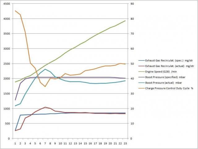

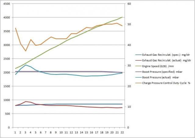

  2. Pentru turbină/egr/maf fă un log în care să ai neapărat următorii parametri în acelaşi log: Engine speed (G001), Charge air pressure specified value (G016), Charge air pressure: actual value(G017), Air mass: specified value (G026), Actual air mass (G145) şi ar mai trebui doi parametri pe care să-i cauţi: nivelul de apăsare al pedalei de acceleraţie (se măsoară în procente de la 0 la 100%) şi Duty cycle pentru N75 (se măsoară în procente de la 0 la 100%). După ce selectezi parametrii ăştia faci log în mers, dar alegi un drum astfel încât să poţi face câteva reprize de accelerare de la 1500 la 4000 rpm (sau până unde o vrea ea să meargă)cu pedala de acceleraţie lipită de podea fără să mişti piciorul, în tr. 3 şi tr. 4. Eu cred că problemele tale nu vin de pe partea asta pentru că presiune face turbina, chiar face suprapresiune uneori, cantitatea de aer nu-mi dau seama dacă este ok pentru că lipseşte turaţia. De asta trebuie puşi parametrii în acelaşi log pentru a-i studia în acelaşi context

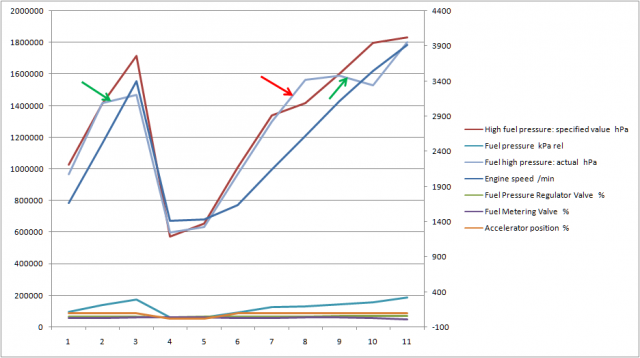

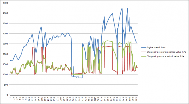

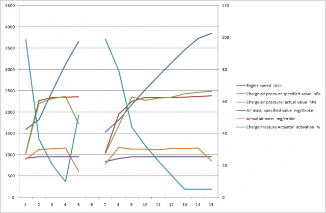

si am revenit cu logurile, nu stiu daca am gasit exact tot ce ai zis tu dar sper sa fie ok. in ambele loguri in vit a 3-a mi-a taiat pe la 3000 si ceva scazand turatia, a trebuit sa o bag in a 2-a ca daca acceleram trepida foarte urat , in a 4-a m-a lasat sa urc in jur de 4000 in amandoua logurile, in primul log mi-a dat limp mode p0088, in cel de presiune combustibil in vit 4 pe la 4000 am lasat de acceleratie ca venea un giratoriu pe unde am fost .
log vit 3-4 maf turbo etc.CSV log presiune comb vit 3-4.CSV
Pe partea de turbo ai ceva suprapresiune spre sfârşitul logului, dar nu este aia cauza pentru limp sau pentru lipsa de putere
În schimb pe partea de combustibil se observă (chiar în plaja 3000-4000 rpm unde simţi că ai probleme) că înalta presiune când este prea mică (săgeţile verzi), când este prea mare (săgeata roşie) unde probabil că ai şi primit eroarea şi a intrat în limp. De ce, asta nu ştiu. Maşina trebuie inspectată de cineva care chiar se pricepe la CR.
Darius ilioni
Deci pe turbo maf egr sunt ok valorile ? Eu am observat ca in logurile din viteza a 3-a cand cade in bot scade si presiunea actuala in turbo si aeru... nu pot sa inteleg de ce vitezele mai mari ma lasa sa le duc , sa nu influențeze cumva suprapresiuna aia mica si presiunea in rampa ? Intreb pentru fa habar nu am , baieti care au pus cp3 , nu sunteti pe aici sa ma luminate si pe mine ? eroare de amestec bogat oricum am primit... da probabil ca e de la presiunea pre mare de combustibil, in ideea ca daca tragea aer fals sau ceva se vedea pe log , nu ?, se vede pe primul tabel cel in viteza 3 cum la turbo si aer cade dintr-o data , atunci e momentul cand cade in bot

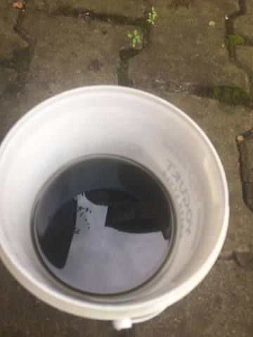

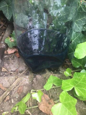

Astăzi am schimbat filtrul de aer și combustibil. Surprinderea mea a fost culoarea motorinei care a ieșit din filtrul de combustibil: negra și amestecata cu ulei. Mașina da in bord, de asemenea, „nivel scăzut de ulei” la fiecare 3000-4000 km în ultimul an sau cam așa ceva.
Credeți că pompa tandem e pe duca și asta îmi oferă P0299 și limp mode?

Schimba pompa tandem ca tie iti merge cu amestec mare de motorina cu ulei.
P0299 - problema la vacuum/N75/intercooler/tubulatura/actuator/turbo
Motorina neagra - pompa tandem/oringuri/chiulasa

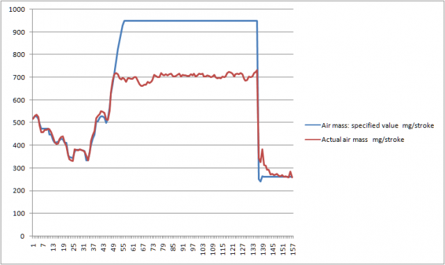

Salutare dragi colegi am și eu o Octavia 2 1.9 bxe și am observat ca nu mai trage cum trăgea fum nu scoate am făcut un log cu debitmetru ei și unu cu un altul dacă puteți sa ma ajutați cu ceva as fi foarte recunoscator
LOG-01-003-010-011test 3.CSV LOG-01-003-010-0test2.CSV

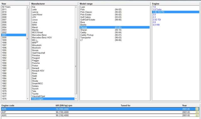

Văd că s-a pus totuşi şi AVB pe B5 începând cu 2001
