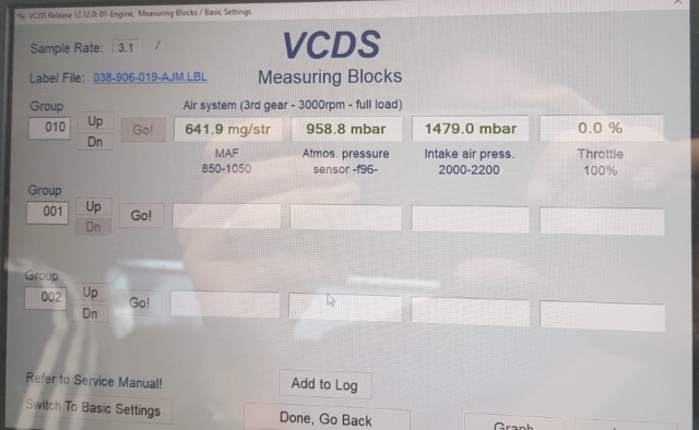

Salut din nou, atasez logul facut cu masina in mers.
Ma poate ajuta cineva sa interpretez valorile ?
Mi se pare ciudat ca la MAF am valori de 800 + iar specified value ar fi trebuit sa fie intre 200 - 400.
Bora EGR.CSV
Poti explica care parte nu e ok ?

Viteza a3a ,de pe la 1600/1800 rpm apesi acceleratia 100% pana pe la 3500/4000 rpm
Apoi postezi log-ul in topicul dedicat
Modificat de EEXCALADE
Merci @EEXCALADE
Am iesit mai devreme cu masina si am facut un log conform intstructiunilor tale.
La final am mai facut un log pe BS011 la 1400 RPM in loc.
Orice feedback este apreciat.
Multumesc,
N
luni bs011.CSV luni-2.CSV
Turbina aproape inexistenta. Verifica vacuum,actuator....

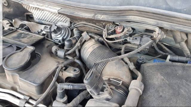

Va salut!
Am urmatoarea problema cu un passat 2.0 tdi BMR 2008.
In urma cu ceva timp, masina a inceput sa intrerupa scurt in accelerare.
In urma diagnozei, am vazut ca unul dintre injectoare (4)  avea valori usor marite si o eroare intermitenta pe altul.
Am dus masina la cineva pentru înlocuirea oringurilor si din ce mi-a spus mi-a intarit si mufele de pe cablaj.
Surprinzator cand am luat masina, aceasta nu mai întrerupe,  insa a ramas cu o sechela. Nu mai trage.
Sub 3000 rpm este lesinata efectiv, iar peste, incepe sa traga dar tot nu cum ar trebui.
Simptomul acesta il are in urma demontarii/remontarii injectoarelor intrucat inainte, masina tragea foarte bine , incepand cu 2000-2200 rpm.
La putin timp dupa ce am luat masina si am remarcat ca nu mai trage, a sarit furtunul gros din egr. M-am gandit ca aceasta a fost cauza, ca nu a fost fixat bine. L-am pus la loc cum trebuie insa nu si-a revenit.
De curand am vazut ca furtunul ce intra in actuator era iesit jumatate. L-am împins la capat, niciun rezultat.
Ma gandesc ca poate la montaj a fost omis/incurcat ceva , avand in vedere micile scapari amintite mai sus.
Poate aveti vreo idee ce s-ar mai putea intampla la o astfel de operatiune , astfel incat masina sa nu mai aiba vlaga in ea.
Urmeaza sa ii fac si un log in mers saptamana aceasta insa poate poate, s-a mai lovit cineva de probleme asemanatoare si scap mai usor.

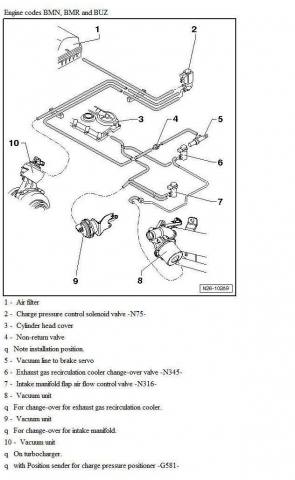

Pentru primele două erori, şterge-le şi vezi dacă mai apar. A doua confirmă de ce nu trage maşina şi de ce ai luat limp mode: presiune prea scăzută. Pare o problemă de vacuum. Verifică dacă la N75 sunt bine puse furtunaşele, să nu le fi inversat.
Uite şi o schemă
 M-am uitat si la ele, desi nu ma pricep, am incercat prin logica si pareau ok. Schema ta imi confirma ca erau ok furtunasele.
Ar putea fi si o pierdere de presiune între turbină si motor pentru că văd că prin MAF trece cantitatea de aer necesară.
Pe partea de vacuum verifică prima dată spre actuatorul turbinei. Scoți furtunasul din N75 si tragi aer cu gura. Trebuie să rămână limba lipită de furtunas. În partea cealaltă așa o verificare minimală, dar neconcludenta pui pe cineva să accelereze si vezi daca cu degetul pe ieșirea din N75 simți ceva vacuum. Mai verifică furtunasul ăla de sus care merge în filtrul de aer dacă este liber când sufli/tragi aer.
