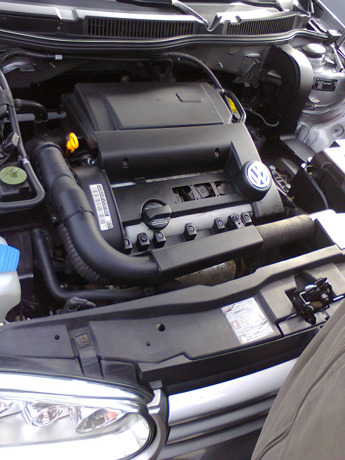

O prietena isi cauta o masinuta de 3000E, a mers prin Autovit si a gasit un Golf 4 bine intretinut adus din Germania.
Vizual masina pare in conditii tehnice bune, mi-au atras insa atentia gaurile patrate din capacul ce acopera motorul, este normal sa existe asa ceva?
Vanzatorul spune ca are o singura cheie la masina, credeti ca pot avea probleme mari pe tema asta (cu exceptia celei de a pierde/ uita cheia in masina)?
Se pot schimba toate yalele?
Am discutat cu vanzatorul ca la o posibila cumparare sa faca el Rar-ul, in plus vreau sa o trec si printr-o scanare VAG, alte recomandari de verificari aveti?

Acolo era sigla motorului 1.4 16 V
Am vazut la mai multe masini ca lipseste.poate dupa atatia ani se desprinde.Oricum pentru un golf IV in 2 usi neinmatriculat,pretul este foarte mare.Dar poate asa e in Bucuresti.
