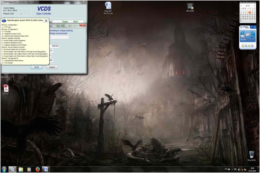

asta era codarea navigatiei si eu am modificat-o in 004402 si nu imi da erori
