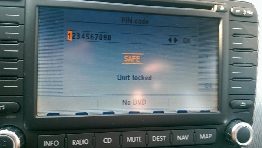

Salut, am si eu o intrebare, am avut nevoie de codul pin de la navigatie pentru ca am scos bateria si nu l-am stiut, l-am bagat de cateva ori gresit iar acum imi apare ca in poza. E blocat nu mai pot sa bag codul, am incercat sa desfac iar bornele dar tot asa apare, ce as putea sa-i fac?
F l o r i n
lasa unitatea pornita, o ora.

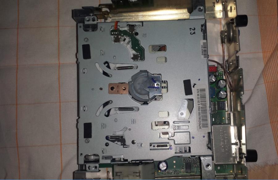

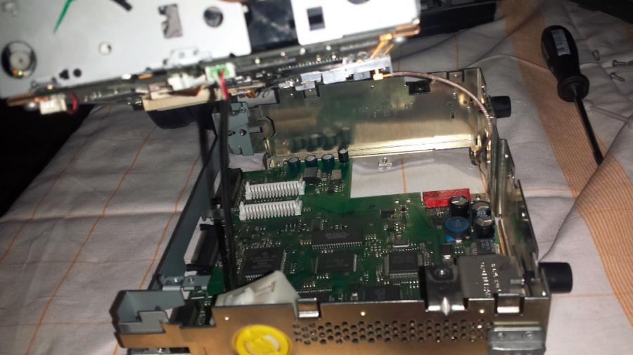

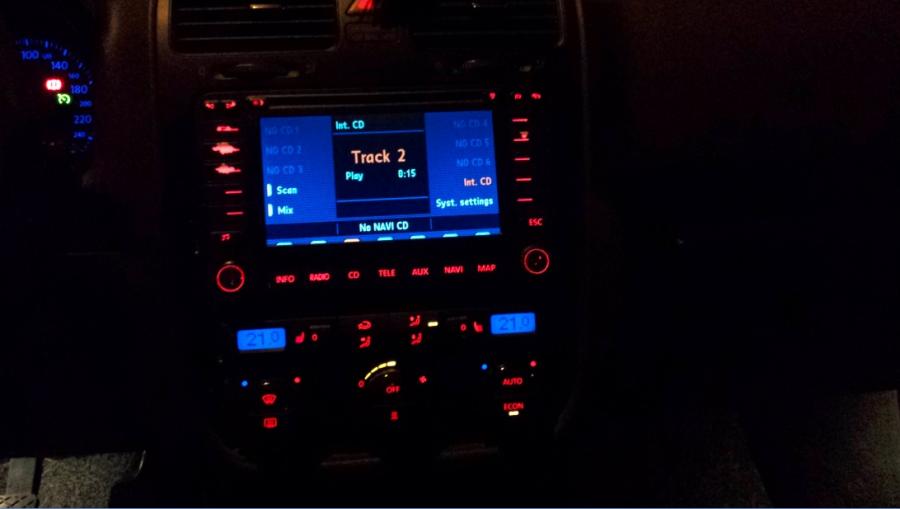

daca tot am scos navigatia din bord, am zis sa o si demontez poate reusesc sa curat lentila. am masina de 8 ani, nu mi-a mers niciodata nici un fel de cd, scris la toate vitezele posibile si imposibile, cu toate natiile de cd-uri, scumpe, ieftine, scrise cu toate programele de care am auzit.
dupa ce am curatat lentila, se poate vedea in pozele de mai jos cat de curata a fost ---- SURPRIZA MARE - imi merge cd scris cu nero la 10x perfect
asa ca cine s-a chinuit cu cd de curatare si alte asemenea prostii - sa curete lentila cu un amarat de betisor cu vata
de mentionat ca operatiunea nu este deloc simpla - va puteti da seama din poze cam ce implica.
