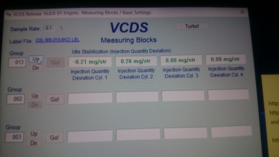

Revin pe acest topic. Am pus pompa de sens, aceleasi probleme. Am schimbat bulbul antigel ca aveam eroare pe el, la fel face. Am verificat electromotorul, Nu are nimic. Softul e ok.
Pana la urma am ajuns sa schimb oringurile la injectoare. Dupa ce am schimbat oringurile cel de pe cilindrul doi a ramas pe 2.99
Am mers cu ea putin mai turat si si-a revenit dar valoarea de 2.99 s-a mutat pe cilindrul 1. Cand accelerez daca o fac brusc, peste 2300 ture vibreaza masina si peste 3000 se simte ca si cum nu ar mai avea gaz dupa care isi revine si tot asa.
La un momentdat am reusit sa le adux toate la valori apropiate de 0 dar cum am piscat putin acceleratia pe loc cel de pe 1 a urcat inapoi la 2.99 si le-a dat si pe celelalte peste cap. Concluzia e ca merge bine cateodata si cateodata ramane la 2.99
Oare trebuie injector nou? Sa nu fie reglate cum trebuie? Mai e vreo sansa sa isi revina?

Am revenit cu detalii legate de injector.
Dupa schimbarea oringurilor si reglarea lor problemele de la injectoare au disparut. Nu a mai ramas blocat injectorul iar masina nu mai taie gazul in sarcina.
problema cu pornirea la rece persista. Daca scot mufa de la bulbul de antigel porneste perfect. Bublul este nou si nu inteleg care poate sa fie problema... Alte sfaturi care mi-ar putea fi de ajutor daca aveti sunt binevenite.
