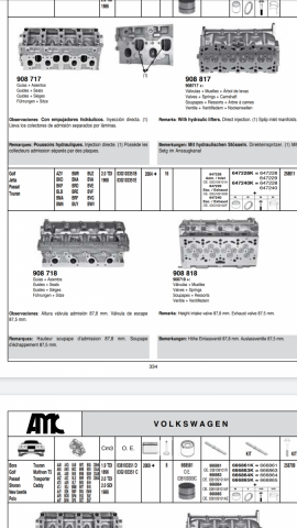

Am comandat chiulasa AMC noua echipata  cu supape ...chiulasa vine din Cehia in 2 zile o am...poate sa imi zica cineva care este diferenta intre codurile enumerate :
amc 908718k, amc 908818, amc 908818k
eu am luat amc 908818

Dupa serie sasiu nu e codul ala care il spui tu codul pe original este 03G 103 351 B iar pentru codul asta toate codurile de amc scrise mai sus sunt ok pe mine ma interesa diferenta asta
amc 908818 vs amc 908818k ambele au supape pe ele iar ce ai pus tu una are supape una nu are
Deci care este diferenta amc 908818vs amc 908818k

Am gasit catalogul de la amc iar etka imi intoarce dupa serie sasiu codurile alea cu b si jx
Dolfin nu ai gresit chiuloasele sunt toate aceleasi difera echiparea lor de asta sunt mai multe coduri amc
Bmn Bmr Bkd sau tot ce este 2.0 tdi pd doua axe aceeasi marie cu aceeasi palarie ce difera si ce au una fata de alta difera anul de fabricatie ...dar aici alta poveste

Da mam uitat pe catalog este aiurea facut daca caut dupa masina gasesc codul original la 818  il gasesc la toate  defapt daca caut direct dupa cod de origine imi intoarce doar 718  sau 718k
Deci gata mam lamurit  codurile 718 nu au supape  cele cu 818 au

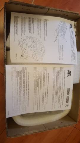

A ajuns chiulasa ...mai am de adunat accesoriile si ma apuc de treaba
