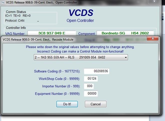

Salut! Am activat rain closing,imi apare in bord.Ce valoare sa ai dau noului cod ca sa functioneze? Valoarea actuala e cea din foto. Merci!

Pun acelasi cod 00471077 ca la 00208933  ? Merci!
Sau fac codul hex,adaug 4+primul 3 si fac inapoi decimal ?

Merci de raspuns! Am citit toate paginile din -Proceduri VAG COM- ,am citit si pasii  http://www.my-gti.com/204/volkswagen-golf-auto-rain-closing-windows-and-sunroof,dar eu am alt cod la masina la care daca adaug 4 la primul 3 imi rezulta decimal 00471080 nu 00471077. Care crezi ca ar fi codul corect fara sa afectez alte functii ale masinii?
care e coding-ul tau acum ?
coding-ul difera, nu e aceelasi la fiecare masina. Tu transforma-l pe al tau, adaugi 4, il transformi la loc, dupa care codezi cu el.
Nu-ti fa griji, daca gresesti ceva, poti scrie coding-ul original la loc.

Asa cum se vede in foto nu imi da long coding helper,decat la prima optiune care incepe cu 0--5K0 ....BCM......Nu am nici la passat 2006 nici la passat 2010.Am vazut optiunea asta la passat 2012 modelul nou.
Dupa 2008-2009 au long coding pe senzor. Si nu am facut doar la una.... si a mea e 2010 si are... si am centrala electrica, nu BCM.

Merge codingul.Merci.Passat-ul e 2010 in acte dar si dupa seria din partbriz.Nu are long coding pe senzor.Am umblat si la 2009 si la fel nu are LC.Oricum bine ca merge.Multumiri celor care au infiintat acest forum.!!!
Cu mare placere !...dar mai cauta LC-ul la senzor - cel putin la cea 2010 (in acte) sigur il gasesti.
Am atasat imaginea co RLS (RainLightSensor) de la passat 2010.Nu e !
