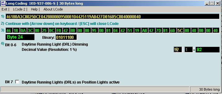

- Daytime running ligths. Sa inteleg ca se scade luminozitatea becurilor pentru a le proteja atunci cand este zi si este aprinsa faza scurta?
post-68691-0-53860400-1340832850_thumb.j

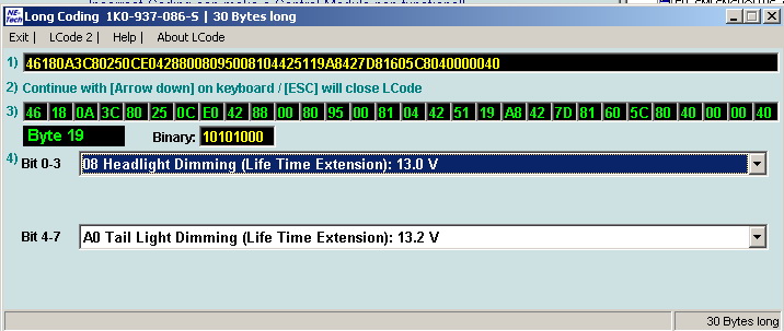

- Headlight dimming, limiteaza tensiunea la care sunt alimentate becurile?
post-68691-0-50155500-1340832855_thumb.j
