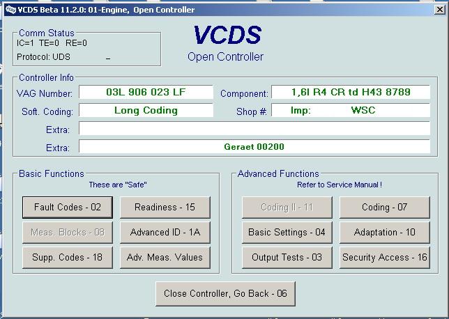

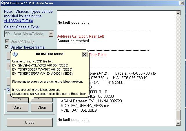

Am incercat azi o interfata 11.2 pe aceeasi Altea fabricata in Mai 2012.
Am cateva nelamuriri, iata cateva:
- Pe modulul engine nu pot sa intru pe Measuring Blocks;

- La Autoscan sunt avertizat ca lipsesc anumite fisiere .ROD;

VCDS-ul nu poate citi km reali din EDC 17 (motoarele common rail)
Ai probleme cu interfata. Alege o interfata originala sau o clona buna ;)
LA anumite module se citesc valorile in adv meas block.
OK, am lamurit-o cu Measuring Blocks, ai dreptate, citeste in Advanced.
EDC 17 nu poate fi citit, e in regula.
Dar ce facem cu fisierele acelea lipsa, la fel este si la voi?

Interfata originala merge fara nici o problema. Ti-am atasat .rod-urile care te intereseaza.
ROD.zip
Multumesc mult pronet, fisierele tale s-au potrivit.
In continuare se pare ca a mai gasit lipsa inca 3, te rog sa le atasezi aici pe topic si pe acelea.
Poti face o arhiva cu toate .ROD-urile in caz ca o sa mai am nevoie, ~50MB pe transfer?
