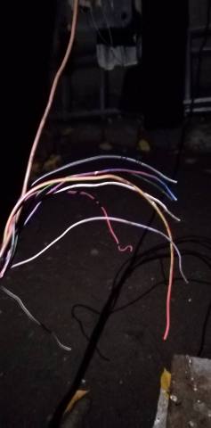

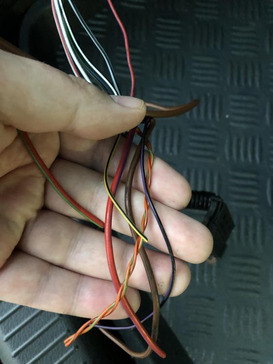

Salutare am pus si eu in sfarsit cam totul la punct si am ajuns sa leg cablurile la masina , cele 2 impletite sunt can low si high , ma puteti ajuta va rog unde vin restu? am uitat sa precizez este un touran din 2004
Multumesc mult
Modificat de killerage
În fata, panou siguranțe, plusurile. Masa la caroserie
aia am reusit sa deduc si eu da sunt curios unde exact in panou ca firele deja sunt trase toate in fata in afara de masa :)
Din păcate cu acesta informație nu pe pot ajuta decât mai târziu sau mâine dimineață, când ajung la service. Poate avem colegi care îți pot verifica în Elsa, mai repede....
Nu e chiar urgent , doar vreau sa termin acolo ca de ceva vreme curge acest proiect :)))

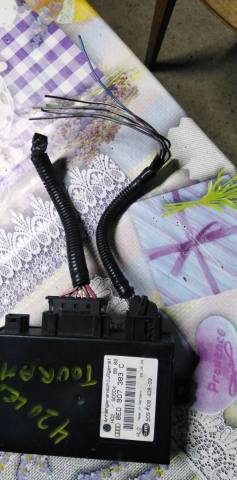

Buna seara,
Am achizitionat un carlig  second hand , OEM pentru un Touran 1.6 FSI
Acesta a venit cu calculator precum si cu tot cablajul pana in tabloul de sigurante  insa, nu am scema de conexiuni a acestuia si nu cunosc unde trebuie legat fiecare fir.
asta astept si eu :) sau cineva poate din bucuresti care ma poate ajuta..
