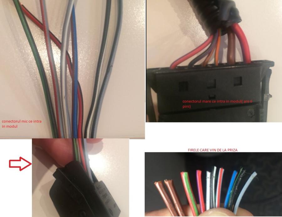

Am ajuns acasa si am verificat cablul ce vine de la priza, care a fost taiat in 2 sa poata scoate carligul. Am cateva fire in plus care nu stiu de unde si cum le-a taiat pentru ca in conectorii ce intra in modul nu apar.
Atasez poza .
Multumesc si iertare pentru intrebari, care poate pentru unii sunt super simple.
care ar fi firele ce nu stii sa le legi ?
Neata,
Din ce mi-ai zis tu mai insus, inseamna ca de la conectorul mic din stanga, firul rosu cu negru merge impreuna cu cel de la conectorul mare ROSU-violet gros?
iar cel subtire rosu-violet merge la priza - corespund culorile de fire
Iar de la priza nu stiu unde merge firul Rosu-verde gros.
Presupun ca cele 2 mase de la priza + cea care intra(iese) din modul se leaga la masa de pe stalpul masinii.
Iar restul merg in modul, culoare la culoare.
M-au derutat :)
