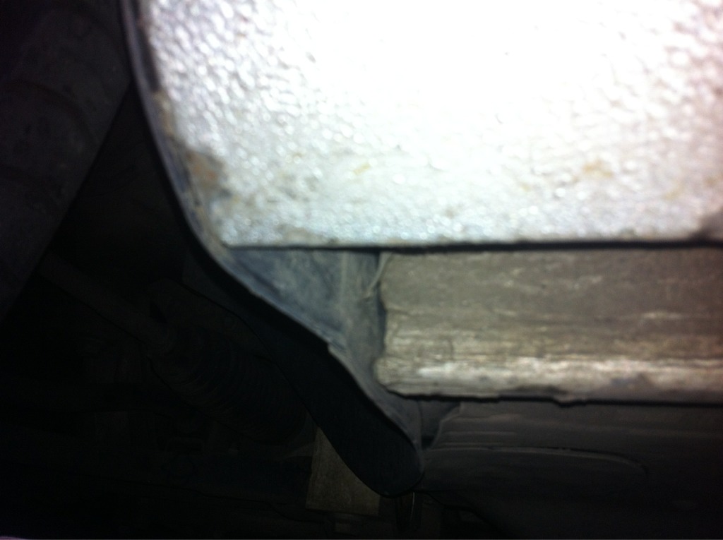

Se observa ca este ros, a avut un contact mecanic.
Oricum, chiar si asa, nu trebuia sa se exfolieze vopseaua la modul acesta (cruste de uscare cojite) si nici sa apara rugina, daca s-ar fi respectat toate tratamentele.
Pana la urma este fabricata in Mexic...

Eu zic ca nu e ros si cel din stanga e cam la fel.
O sa ii fac si celuilalt prag o fotografie sa vezi ca nu e ros nici ala.
Oricum se vede clar ca vopseaua a fost umflata pe dedesubt si intr-adevar am mai tras si eu de vopseaua din partea dreapta.

Inca o forografie facuta la o alta Jetta tot din 2010 aceeasi problemapost-24530-13352851714477_thumb.jpg
Iar asta e facuta la pragul meu din stanga.
Sent from my iPhone 4 using Tapatalk
:( Ca naspa.. nu credeam ca poate sa apara asa ceva la o masina noua, mai ales la un brand ce se lauda cu o caroserie complet galvanizata :(

@nervoss nu are nici o legatura ce imi spui tu ca acolo arunca roata,ba din contra trebuia ca acolo sa nu se intample lucrul asta.
nici macar prapaditul de logan nu rugineste intr-un an jumate sa fim seriosi.
plus ca v-am aratat mai sus nu numai la a mea se intampla problema asta ci la inca o Jetta luata odata cu a mea.

Si daca e acea crusta de uscare ce semnifica?
Procedura de vopsire neconforma, etape tehnologice sarite, tratament termic inadecvat, materiale proaste calitativ...ca sa enumar cateva din erorile de fabricatie.
De regula se stiu masinile acestea cu erori si se vand la discount mai mare, a fost si cazul tau?
Mai este si o alta posibilitate, dar avand in vedere incidenta crescuta a fenomenului n-ar trebui luata in calcul.
Masinile pot fi avariate in transport si atunci revopsirea/repararea se face cand ajung in RO.
O vopsea nu are voie sa se scorojeasca ca o crusta.
Cand iei o piatra in capota sare vopseaua doar in acel punct, nici vorba sa poti desprinde alte fasii sau macar sa poti agata cu penseta vreo margine.
Imagineaza-ti ca s-ar desprinde cruste de pe capota...

Treaba cu garantia la coroziune de 10/12 ani de fapt se refera la perforare prin coroziune. Adica din interior spre exterior. Asta inseamna ca probleme datorate factorilor externi sunt excluse, probleme cum ar fi vopsea sarita, exfoliata, etc.
Dar daca ai garantie la vopsea 3 ani, ai sanse de rezolvare..
Este chiar o maxima bulangeala asta. Asa cum s-a zis si mai sus, faptul ca s-a facut ca o crusta inseamna ca tabla aia a fost asa cum a venit ea, s-a dat direct vopsea peste si rugina a fost de fapt pe sub stratul vopselei, eu asa stiu ca se intampla.
Ar trebui sa se faca fara probleme pe garantie daca nu exista urme de lovituri, de exemplu sa fi dat cu pragul in vreo bordura sau ceva chiar in locul ala. Aia 12 ani sunt pentru rugina care apare pe interior, asa este.
Prag infundat in urma cu 4 ani. Si a avut contact mecanic rau de tot. Vopseaua nu s-a exfoliat, nu a ruginit, exceptie oberv in partea de sus ca a sarit vopseaua unde se imbina cu usa.
