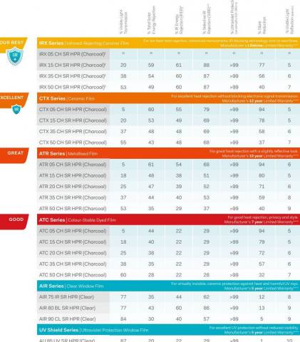

Merci frumos de raspuns. La cei care intentionez sa merg monteaza numai Llumar acum si mi-au recomandat Llumar ATR ca fiind cele mai bune impotriva caldurii, razelor UV.
Mergi linistit pe ATR, sunt foarte bune.
Eu am avut tot timpul din gama Llumar Lati. Am citit ca este peste ATR. Si pt geamurile din fata, recomand Llumar AIR 80, care e aproape transparenta. ?
Am pus si eu recent fix configuratia asta (LATI + AIR) si sunt foarte multumit.
eu am pus pe Karoq Llumar LATI PREMIUM  (in 2018) atat fata, cat si spate. Pana acum nu am nici o problema.

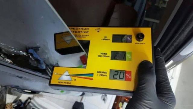

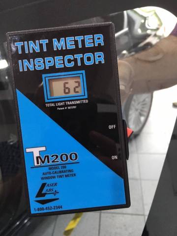

Atasez cateva poze cu aparate de masura transparenta, putine firme au asa ceva... nu am vazut pana acum montaj pe fata cu factura si certificare
pe spate se pune acel abtibild cu transparenta/opacitatea direct pe geam... pe fata nu am vazut inca asa ceva
