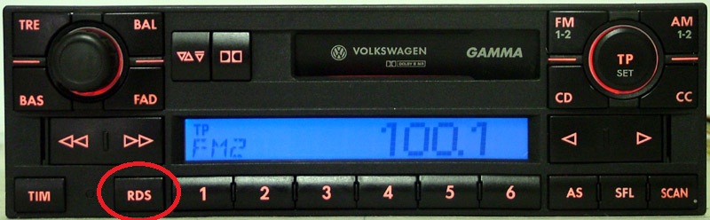

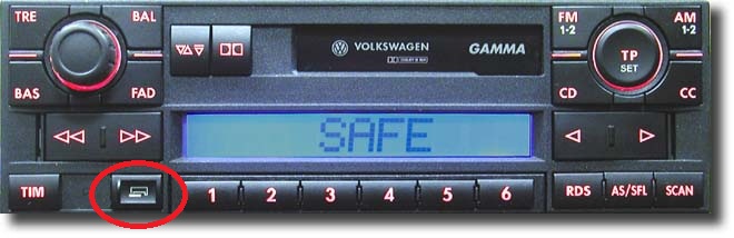

Acum mai am o problema referitoare la casetofonul gamma, din cate stiu eu (sper sa nu gresesc) cel din poza #1 e cel original pentru ca are butonasul acela pentru detasarea tastelor 1 -> 6, dar nu stiu daca cel din poza #2 ( care nu are acel butonas, ci are in locul lui pe cel de RDS) e tot original, dar o alta generatie/facut in alta tara, sau e contrafacut. Poate sa-mi spuna si mie cineva care este diferenta dintre ele?

Ambele sunt originale
diferenta este ca primul are tastatura detasabila iar celalalt nu
