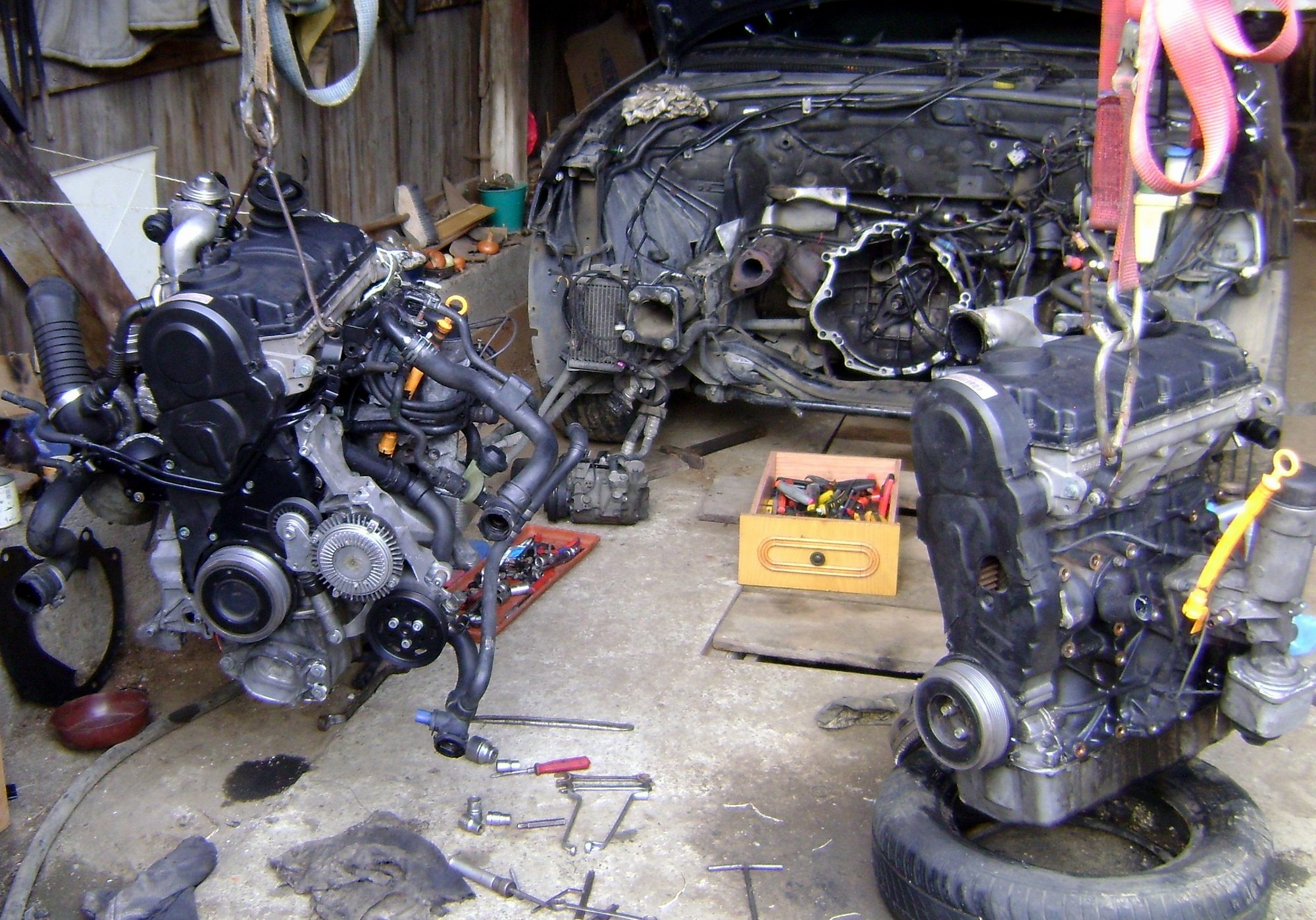

Si revin cu poza, dupa cum am promis. Situatia aseara:
- motorul nou in stanga, motorul vechi in dreapta si... pacientul pe... canal :)) dsc01459h.th.jpg
In continuare motorul vechi va suferi o "sapuneala" si un jet de apa la 150 de bari astfel incat toate furtunele si accesoriile ce le voi monta pe noul motor sa fie lacrima.
In plus schimb si rulmentii de la visco (ce se afla in suportul de accesorii). Faceau putina galagie si daca tot e jos, ar fi pacat sa nu-i schimb.
Rulmentul de la fulia compresorului de clima e cam galagios dar... nu stiu daca se poate inlocui.
Ma mai intarzie putin noul kit de ambreiaj ce va ajunge doar marti dupa-masa la reprezentanta.
Cu ocazia asta am constatat ca am tot disc de 240mm ca si ASZ-ul de pe quattro si AVF-ul.

Noul motor e gata echipat (mai trebuie capacul de culbutori). Asteapta doar kitul de ambreiaj, rulmentul de la priza si urmeaza "fuziunea" cu masina.
Apoi distributie noua, ulei motor si filtre noi, ulei servo nou, antigel nou si furtune de vacuum noi. Totul OEM din reprezentanta.
"Diferenta" dintre cele 2 poze mi-a luat 2 zile. Probabil s-ar fi putut si mai repede, dar am vrut neaparat ca fiecare colier sau brida de plastic, fir, furtunel, s.a.m.d. sa fie la locul lui, sa nu se vada vreo "urma" de mana romaneasca. :D

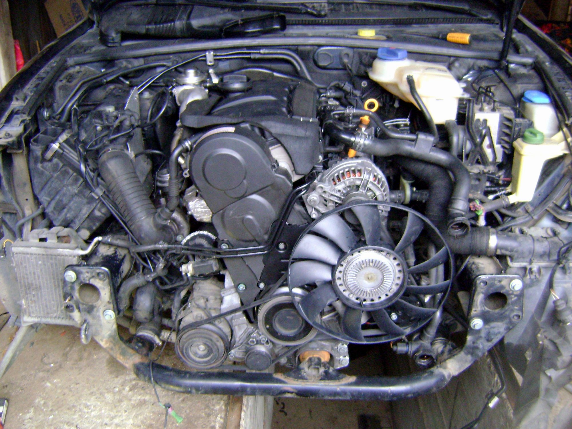

A venit si ambreiajul, l-am montat pe motor si motorul pe masina (in sfarsit). Dupa 3 ore de chin (multumita furtunelor din spatele motorului) a intrat totul la loc.
Maine fac toate conexiunile si ii dau cheie.

Motor dupa inlocuire
A pornit exact cum am spus: dupa ce am dat la automat de 3-4 ori cate 5-10 secunde. Pana s-a amorsat instalatia de alimentare.
Ce as mai putea spune in afara de faptul ca sunt... de-a dreptul INCANTAT. In video pare destul de galagios. In realitate nu e deloc asa. Cand l-am pornit prima data, nu-mi recunosteam masina.
Nu mai spun de FELUL cum merge si cum trage. :cool:
Desi am fost avertizat ca o sa am probleme in functionare... NU E ASA. Motorul merge fin, fara batai, fara intreruperi, in caroserie nu se simt DELOC vibratii, iar de tras... RUPEEEEEE. Si am abia o amarata de VNT15. Cum va fi cand voi pune VNT17 si FMIC? :)
Eram cu un amic in masina cand am iesit in teste. Era curios sa vada cum merge masina care a stat "imprastiata" o saptamana in curte. S-a speriat cat poate fi de turbat motorul. :D Nu am cuvinte. E ALTA MASINA.
Va pun si o poza cu starea lui dupa ce i-am dat prima cheie. Inca nu avea bagat antigelul, dar eram nerabdator sa-l aud. Am vrut sa si filmez dar mi s-a blocat telefonul si eram in criza de timp.
Se vede foarte frumos cum am schimbat TOATE furtunele de vacuum. La unele am schimbat chiar si traseul. Optimizat fata de fabricant. Acum pot spune ca am o instalatie de vacuum ETANSA.
