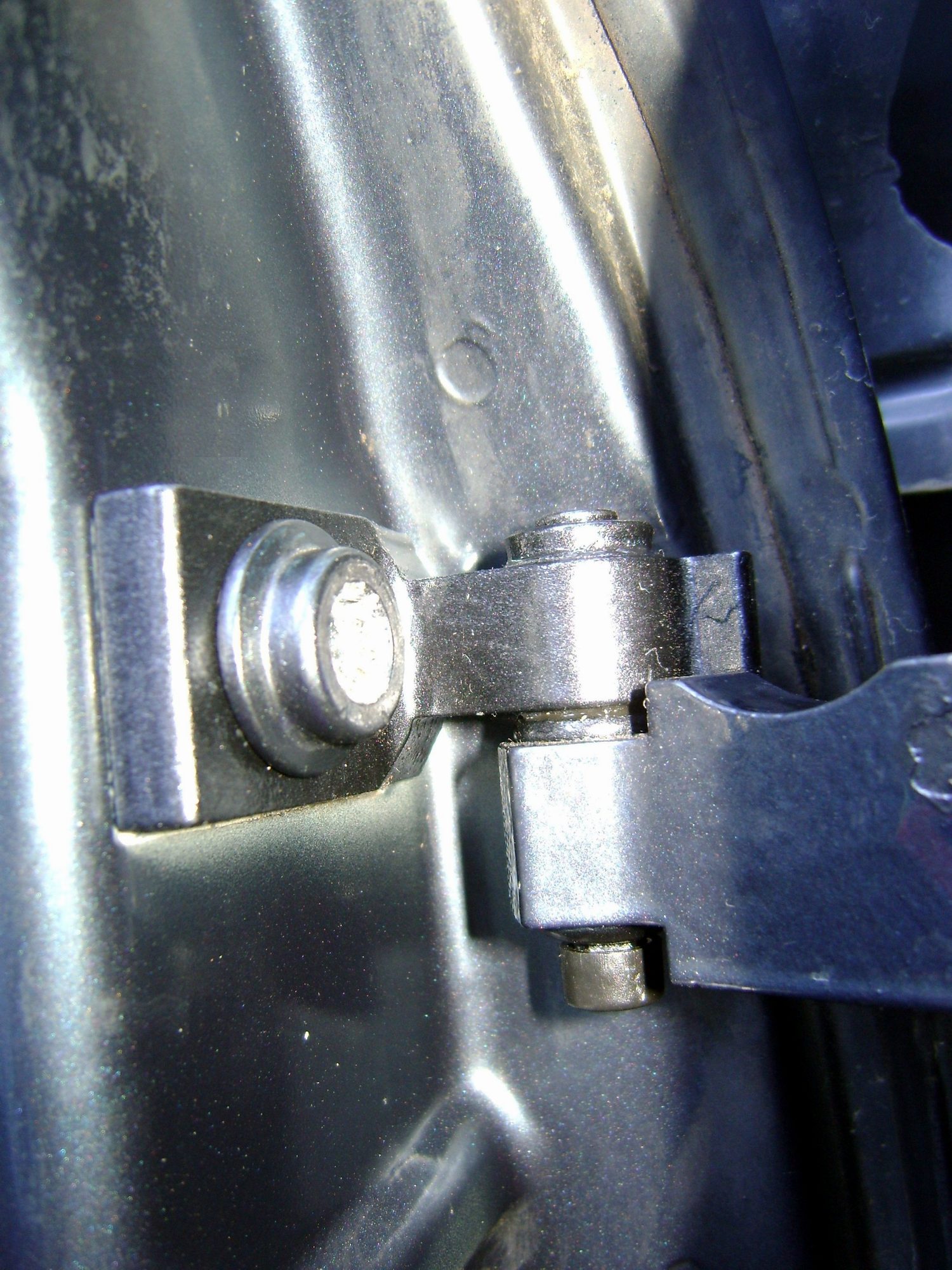

Si cum nu puteam sta linistit stiind ca am balamale inferioare noi si superioare uzate, le-am schimbat si pe ultimele. :angry:
Desi in usa nu se simtea mare lucru, cand am demontat balamalele am constatat ca erau praf. Pivotii se miscau foarte lejer, semeringurile bucati, si nu mai spun cat sunt de uzate.
Cele noi nici nu le-am putut misca in mana, doar montate la loc.
Acum pot spune ca sunt ca usile noi. Nu joaca nimic iar la deschidere parca franeaza deschiderea/inchiderea prea rapida.
Asa arata balamalele noi, cu pivotii lor si gata montata cea de pe usa stanga.

Cat au costat balamalele?si cam cat a durat operatiunea?in caz ca le schimb trebuie reglata din nou usa?
Pe mine nu m-au costat nimic. Pretul de magazin e undeva la 220 lei cele inferioare si 80 de lei cele superioare.
Operatiunea a durat cam 20 minute/usa cu reglat cu tot, daca ai sculele necesare.
Da, trebuie reglata din nou usa, insa doar mai inauntru/in afara. Depinde daca o misti cat timp sta fara balama. Cu usa deschisa la maxim, eu am bagat un cric hidraulic sub capatul ei s-o mentina la nivel cat timp sta in aer si n-a trebuit aproape nimic reglat.

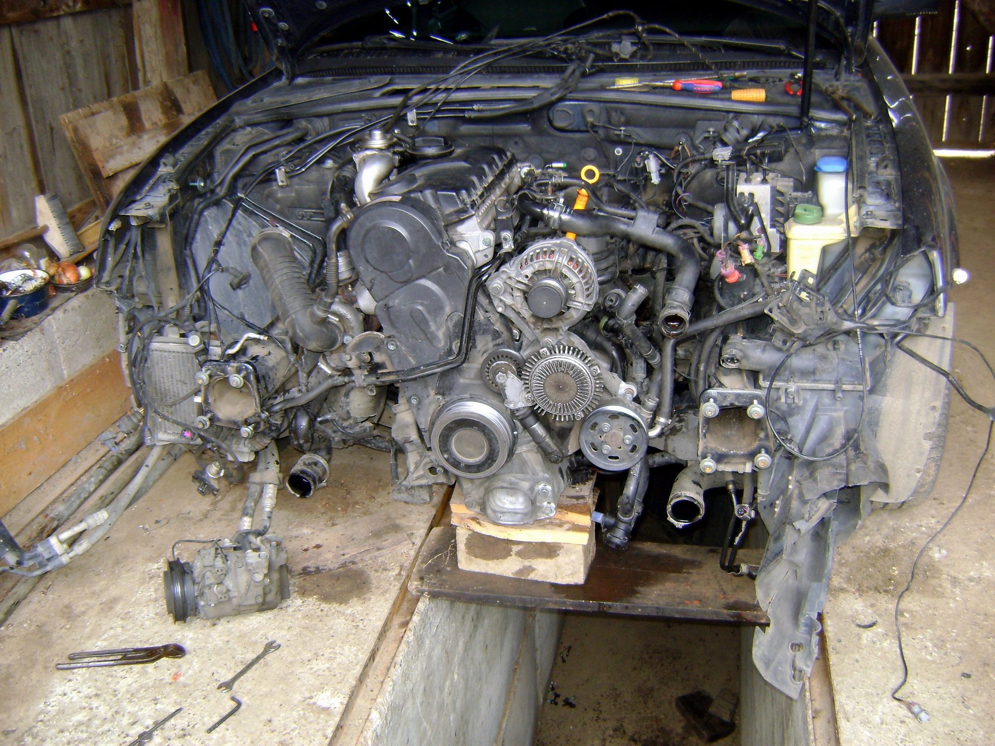

A venit si momentul mult asteptat: inlocuirea motorului.
Azi am reusit sa scot motorul din sasiu, dar fiind intuneric cand am terminat, n-am mai apucat sa fac poze. O sa fac maine si revin cu mai multe detalii.
Deocamdata doar situatia de dimineata...
L-am inlocuit pentru ca... e mai nou, mai putin zgomotos si mai mare (e de 131CP). Plus ca ASZ-urile... toata lumea stie ce motoare reusite au fost.
Motorul meu avea 260.000. Cel nou putin peste 150.
Cu RAR-ul am rezolvat.
Despre inlocuire pot doar sa spun ca te solicita la maxim. :)
Dar rezultatul ma motiveaza sa fac modificarea asta. Atat ca deaocamdata va ramane turbina mea pentru ca VNT17 de A3 e corp comun cu galeria si nu merge montata sub nici o forma pe Passat. :)

Cutia de viteze nu necesita modificari? Banuiesc ca nu e chiar plug&play. Pe parte de soft cum sta treaba? Instalezi softul pentru ARL desi nu ai inca injectoarele? Am urmarit frecvent si topic-ul tau de pe aria TDi si presupun ca urmeaza si schimbul de injectoare.
Pai cutia nu o va schimba. Nici nu ar avea cum sa monteze cutia de ASZ pe Passat, pt ca motorul la Passat e montat longitudinal fata de asezarea transversala a ASZ-ului. Cutiile sunt diferite dar "priza" e aceeasi.
Iar injectoarele ti-am mai zis ca sunt aceleasi ca si la ARL :D Singurele diferente intre ARL si ASZ sunt la galeriile de admisie si evacuare, turbina si softul.
