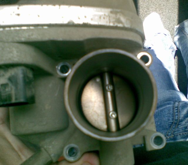

In sfarsit, am curatat si eu celebra clapeta. Am vazut poze pe topicul asta cu clapete negre de funingine. La mine clapeta nu a fost curatata niciodata (110mii km) insa nu arata nici pe departe atat de rau ca in pozele pe care le-am mai vazut pe aici (cam ca si cum zicea venom mai sus: ceva urme de funingine, insa foarte putin si mai mult in zona in care intra tubul de la EGR).
Comportamentul nu pare sa se fi schimbat deloc (aceleasi trepidatii la relanti, pe care le stiu de peste 4 ani).
Nu stiu daca are vreo legatura cu faptul ca a ramas clapeta atat de curata insa de multe ori cand ma duc la drum lung, fac cate o runda de 5 minute de mers turat (schimb in treapta inferioara, si tin motorul turat la 4500 ture), iar odata la 5-6 plinuri (mai demult faceam mai des), ma duc cu masina pana cand e aproape gol rezervorul (cu rezerva de 20-30km) si pun 20-25l benzina de 98 sau 100. Aditivi n-am bagat niciodata.
Curatarea motorului am facut-o cu Carburol. Dizolva mizeria aia super (a dizolvat si un pahar de plastic de unica folosinta :) ). Am folosit 100ml, si mai am inca 900 (bidonul era de 1l) asa ca solutia care a ramas in bidon, o donez (de preferabil in Timisoara) celor care vor sa isi curete clapeta de acceleratie (solutia e curata).
Ar fi bine si o readaptare a clapetei cu VAG-COM...
Atasez aici si poze cu clapeta (atat partea superioara cat si cea inferioara).
(scuze de calitate pozele sunt facute cu telefonul)
Pentru cei interesati toata operatia a durat o ora.
E nevoie de un inbus de 5 (pentru cele 3 suruburi in care se tine "aductiunea" de aer), si de un torx (asta nu stiu exact de cat e) pentru cele 4 suruburi in care se prinde clapeta. Daca vreti sa dati jos burduful care vine de la filtrul de aer, e nevoie si de un patent / cleste (cred ca operatiunea se poate face si fara sa dati jos burduful... atat doar ca e mai usor fara el).
La conevoer nu e nevoie de ceva special (eu l-am dar jos cu mana fara ajutorul surubelnitei): in capatul dinspre fire al conectorului o sa vedeti un mic "ochi" rectangular din plastic. Practic cand trageti de acel ochi spre stanga (catre fire) in interiorul conectorului se decupleaza snap-ul care il tine blocat.

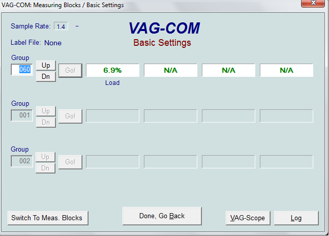

Salutare tuturor,
De curand am facut si eu o curatare a clapetei acceleratie de pa Fabia mea si initial i-am facut adapratea la "rece"(contact pus si motorul cald - 90/95 grade) intrucat nu aveam interfata VAG COM, dar acum cateva zile mi-am achizitionat una - v409.1 si am incercat sa o mai adaptez o data, din soft,conform manualului service si postarilor de pe forum.
In cele 4 campuri din VAG COM apare x.x%(Load)/NA/NA/NA asa cum se vede in attachment.
De aici se deduce ca adaptarea nu s-a facut cu succes, nu? Ar fi trebuit sa apara "Adp. OK", right?
Desi eram in Basic Settings pe grupul 060 si am asteptat 30-60 sec, niciun sunet nu s-a auzit din zona clapetei sau mesaj n-a aparut in VAG.
Am omis eu ceva, vreun pas? :(

Dupa ce ai scris 060 in casuta ai dat cumva si enter sau ai apasat pe butonul "GO" din dreapta gasutei? Te intreb pentru ca arata altfel canalul 60.
Da, am scris 060 si am dat "GO!" cand eram in "Meas. Blocks", apoi am dat "Switch to Basic Settings", asa scria in procedura VAG COM :huh:
Apare doar N/A in campurile 2,3,4
Ceva sugestii?
Mersi

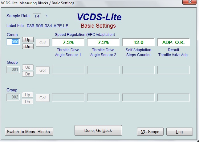

Am reusit sa adaptez clapeta cu VCDS Lite 1.0, se pare ca era ceva in neregula cu versiunea de soft VAG COM pe care o aveam eu - 409.1
Atasat se poate vedea rezultatul ;)
Best!
Tiberiu
