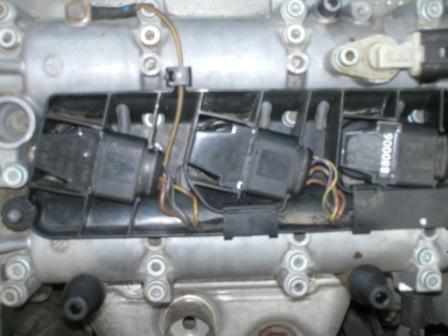

am gasit problema !!
nu era nimic cu, compresia... ci faptul ca atunci cand se arde o bobina de inductie le cumperi pe toate noi ... nu iei patentu si o sarma ca numai santem in epoca lu` ceasca, cat despre clapeta de la acc nu am avut curaj sa umblu la ea inca .. dar am sa-mi fac si am sa detaliez totul cu poze ..

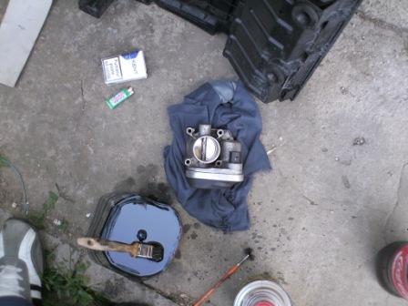

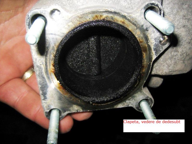

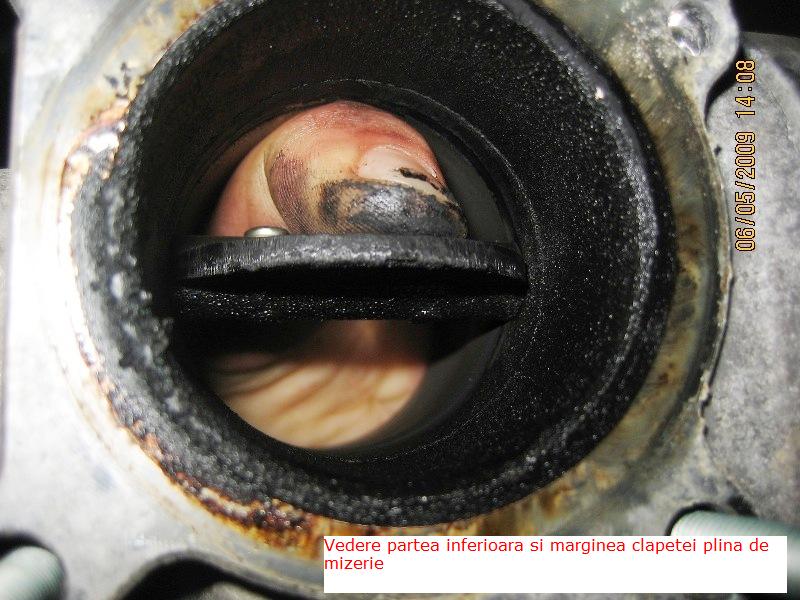

Am curatat ieri clapeta unui coleg forumist si am facut si niste poze:
Tot ce este negru pe poze, in interiorul clapetei se va curata: pensula, un solvent (benzina, diluant ceva) si carpa. La sfarsit adaptarea (pentru cei care au acces la un VagCom)

radar 23,ai dat jos clapeta si nu arata asa,murdaria respectiva se depune pe partea care nu sa vede la clapeta.adica poza 3 pusa de blitz

problema la mine cu trepidatul nu este de la benzica ci din cauza bobinelor de inductie, trebuie sa le iau pe toate noi nu pe rand ... daca aveti semenea probleme si pe tertere va va da mising hell fire, schimbati bobinele ca sa nu aveti probleme ca si mine.

Am curatat si eu clapeta care era super murdara (strat de 1mm de mizerie) in interior acolo unde vin gazele arse de la EGR , am constatat ca la relantii sta clapeta mai inchisa decat inainte de curatare . Am readaptat clapeta pe care am deschis-o de n ori , in modul empiric deoarece nu am laptop. Intrebarea mea este alta , oare nu se readapteaza clapeta la fiecare oprire a motorului cand am constatat ca pret de cateva secunde se inchide la maxim dupa care se relaxeaza. Cand se readapt. cu vag-ul se aude cum clapeta lucreaza, iar la readapt. fara vag nu se aude nici o miscare. De aici intrebarea daca se readapteaza fara vag.
