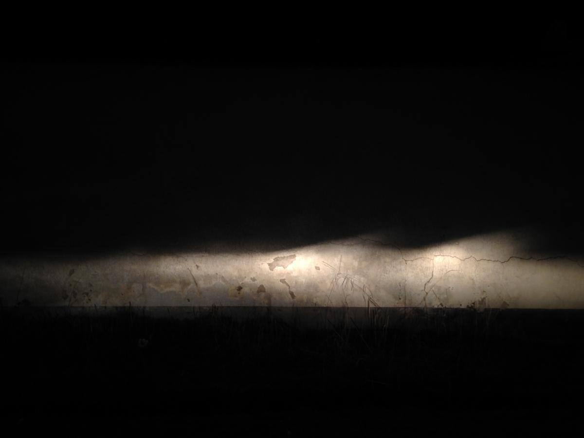

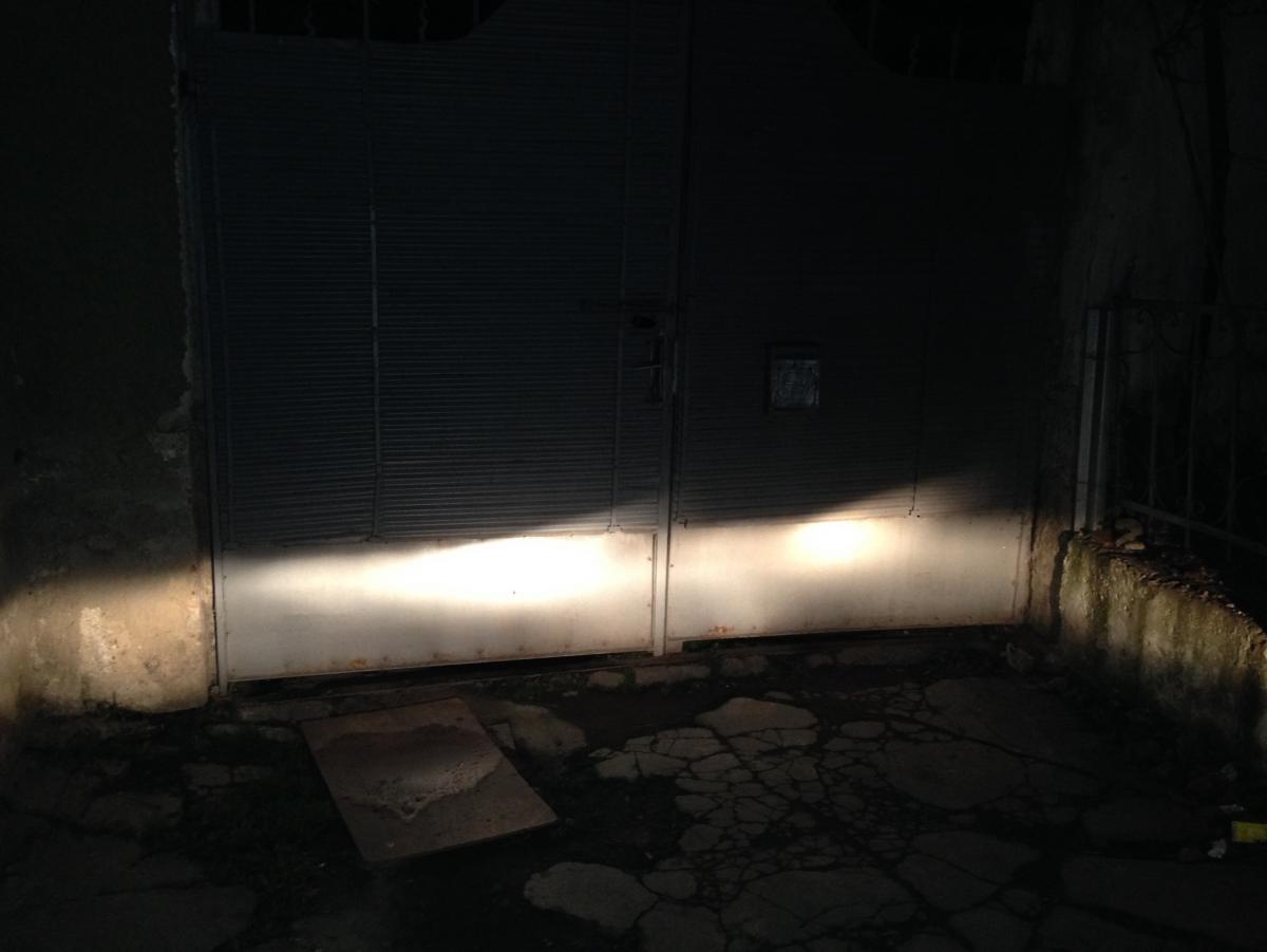

Salut, mi s-a ars nu bec la faza scurta pe partea soferului, si m-am decis sa-l schimb eu. Am gasit pe forum cum s-o fac si m-am apucat. Cel vechi era un OSRAM, am luat doua H7 long-life (Philips) de la reprezentanta (15euro bucata), si l-am montat, problema e ca cel montat nou pare sa bata putin mai jos decat cel de pe partea dreapta (care e neschimbat), din poze se poate observa cum pe partea dreapta, lumina ajunge putin mai sus, iar la distante mai mari se cunoaste.
Cauza poate fi cele 2 becuri diferite [producator, si parca putin culoarea], l-as putea schimba si pe cel de pe partea dreapta daca e cazul (ar fi ambele la fel atunci). Am citit si ceva despre reglarea lor, cam ce implica asta, se realizeaza la fiecare inlocuire de bec?
L.E: Pe partea in care bate putin mai sus, am si pozitia arsa (banuies ca daca mergea, ar fi fost si mai puternica lumina, doar o supozitie).

Farul din stanga e normal sa bata mai jos. Pune si celalalt bec sa le ai la fel pe ambele.
