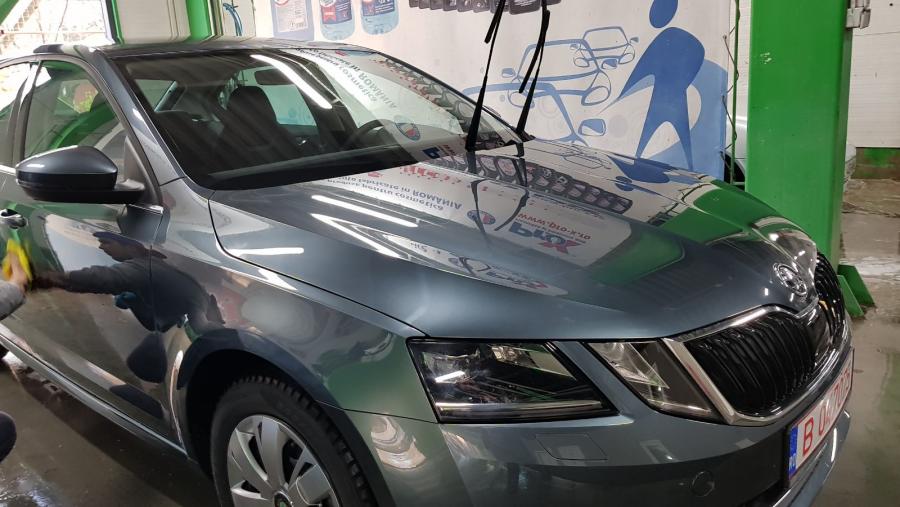

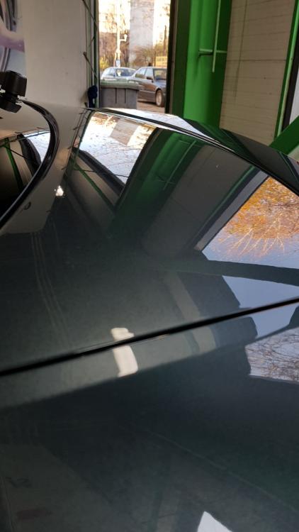

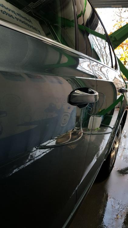

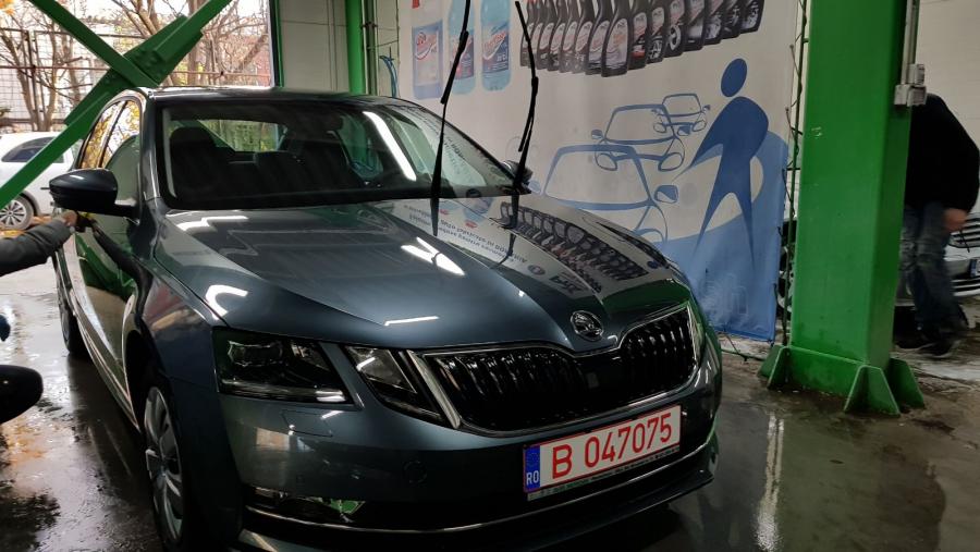

revin dupa vizita la DAZ Garage (Dream auto zone)
Mi-a placut la baieti. ce mi-a placut cel mai mult e ca sunt atenti. am folosit lavetele mele, au protejat elementele de crom si chederele, monogramele, etc. Au spalat bine masina, apoi au sters-o bine cu laveta, curatat apa din chedere oglinzi manere cu pistolul cu aer, apoi iar sters cu laveta si lasata sa se usuce. apoi au aplicat ceara Carnauba (3M). au intins pe segmente. portbagaj, lateral, capota, partea cealalta, etc. apoi sters cu atentie.
Mie imi place foarte mult cum a iesit, si mi-a placut mult atentia cu care au lucrat. Toata afacerea 65 lei (15 exteriorul - 50 ceara) ...
sincer ii recomand pe baieti, au lucrat foarte atent, incomparabil cu orice alta spalatorie de "10 lei, sefu" sau "facem frumos" din drumul taberei, ghencea (aia care iti pisha masina cu degresant de 1 leu tona)
probabil o sa fac singur operatiunea in viitor, am vazut ca nu e foarte dificil.

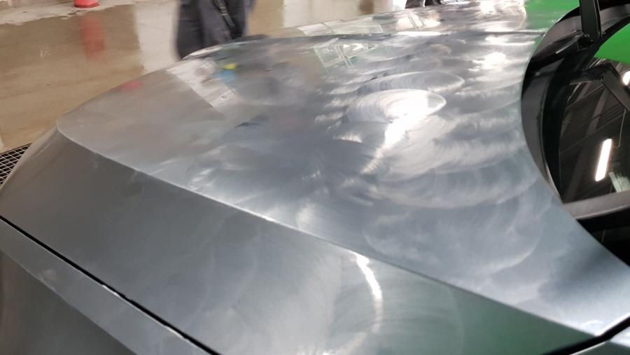

Cum a mai zis @Muale:) petele de insecte se iau cu un polish fin. Dar trebuie apliact cu un orbital, in niciun caz manual. Pentru faruri, ti-as recomanda sa aplici o folie din poliuretan ca sa nu mai ai probleme cu petele de insecte (se vor lua usor la spalare) si in plus scapi si de grija pietricelelor.
Cat despre ceara, aplicarea manuala se face cu miscari drepte in forma de cruce (o trecere inainte-inapoi si alta stanga-dreapta) si NU cu miscari circulare (reiese din poze). In cazul in care aplicarea produce zgarieturi ultrafine, este de preferat ca acestea sa fie drepte si nu circulare. Cele drepte sunt mai putin vizibile si mai usor de corectat cu polish. Regula miscarilor liniare si nu circulare este valabila la toate operatiunile: Spalare, uscare, aplicare ceara, buffing/lustruire etc.
