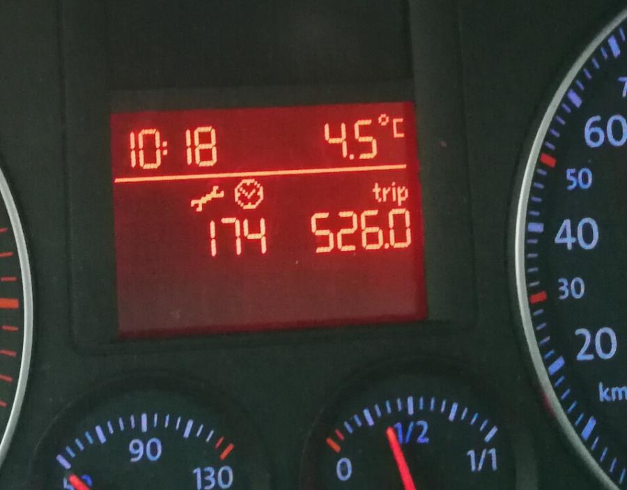

La masina din semnatura mi s-a aprins martorul de interval de service (nu am computer de bord, si cand pun contactul kilometrajul total se schimba si imi arata o cifra<1.000, acum este la 400 si apare o cheie deasupra.)Intrebare, in momentul asta am un drum de facut care este de aproximativ 500-600 de km. se intampla ceva daca depasesc? Adica calculatorul motorului intervine asupra bunei functionari a motorului? Se intampla ceva? Trebuie sa merg doar 600 de km si apoi schimb filtre, ulei etc, dar treaba este ca nu pot acum.
Nu are nimic dpdv tehnic , doar daca ar fi masina in garantie
Nu se intampla nimic. Daca ai masina in garantie si pateste ceva (acoperit de garantie), este posibil sa comenteze cei de la service. Dar chiar si asa, nu ar trebui sa fie o tragedie daca ai depasit cu 100-200km. Totusi, e bine sa evitam astfel de situatii. :icon_thumright:
