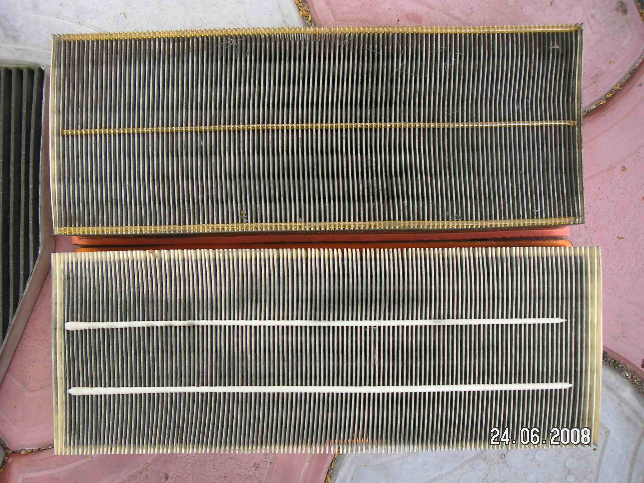

Am atasat factura si poza cu filtrele de aer motor:
Se observa diferenta:
30 000 km in afara Romaniei (cel mai curat)
si 15 000 km in Romanica. :D
Cel de polen nu-l mai am sa fac comparatia dar arata jalnic.
