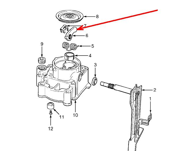

Am uitat sa precizez: motorul este pe benzina, de 1,4 litri, APE, cutia in 4+1 trepte, tip DUW, iar chestia asta:
La motorul meu se da volant jos ptr a se schimba placa de presiune si discul de ambreiaj. Adica placa vine prinsa de motor, discul de ambreiaj intre si la suprafata vin "inchise" de volant
am vazut-o in RTA si m-am crucit. De fapt sunt prezentate acolo 2 modele de cutie, din care una "normala", si am sperat sa NU am cutie DUW. Dar... e DUW :banghead:
Inca mai sper intr-o minune, sa fie de la mizilic mic.... :( Sa ajung la masina, pe zi, si echipat.... Si sa o aduc acasa la stanga, trasa de strabunica-su'...
misule .. nu astepti sa iti zic tot ... nu trebuie sa dai jos cutia .. lepra asta e problema ta... cama e rupta la prinderea pe ax ... trebuie sa dai roata din stanga jos, sa dai capacul cu VW si ai acces la mecanism ... de aici cred ca nu tre sa iti mai explic ... iei cama in manuta si te duci si o cauti la un magazin sau de la alta cutie .. nu te incurca sa il sudezi o sa crape din nou
