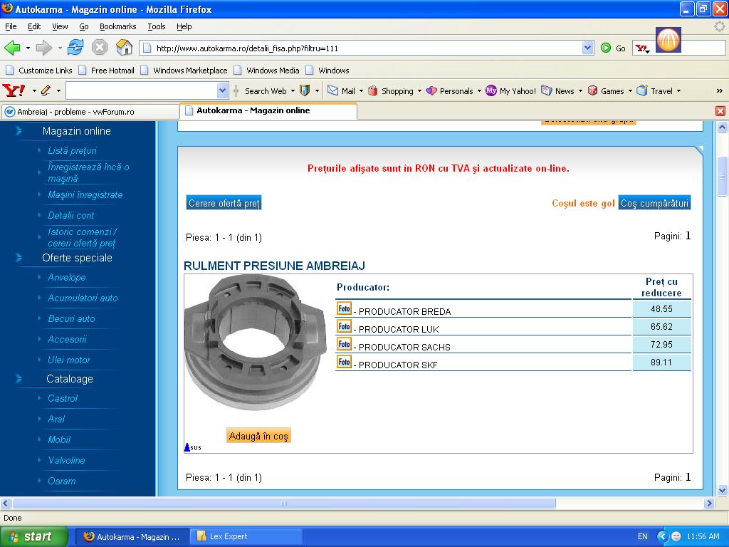

Pe Autokarma am gasit rulment la 40 RON.
Altii zic, ca daca vine cu cilindru cu tot ajunge la aproximativ 600 RON ? Atat de mult sa fie ?

Cilindrul de ambreiaj nu mai lucreaza dupa ce ai apasat pedala. Rulmentul e de vina.
Acela nu cred ca e rulment pentru motorul tau. Ar trebui sa fie ceva de genul celui incercuit de mine:

Ok. Mersi mult Cosmine. Deci ar trebui sa ies ieftin cu 40 RON :)

Pai atat am vazut ca este pretul pentru un rulment de presiune pe site-ul celor de la Autokarma :offtopic:
C o s m i n
Cine stie ce rulment ai vazut tu. Un rulment de presiune la ambreiaj e in jur de 300-400 ron.

Ba da, el e. Ciudate preturile astea. In iarna cand am sunat eu la reprezentanta era 180 ron + rulmentul vechi la schimb. :icon_rambo:
Ionut Maruta
Pai da, chiar ca ciudate. Mie pe pagina lor, in functie de configuratia masinii mele, imi arata altceva :P
Inseamna ca nu au pagina actualizata sau e un bug ceva....
