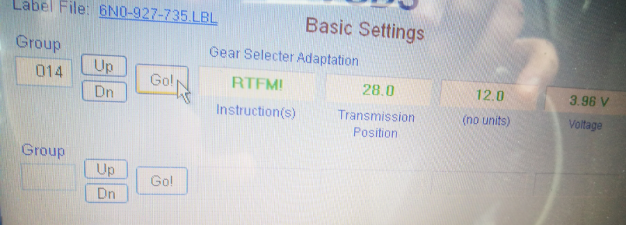

Azi am incercat sa ii fac setarile
La primul pas am reglat tensiune la 1,9v era la 2,2v
Dupa care am sters erorile si am trecut la pasul 2
Aici m am blocat cu rtfm ,
dupa ce ajunge la 28 apare in prima casuta RTFM! Poza atasata
In momentul asta nu mai pot porni motorul de nici o culoare

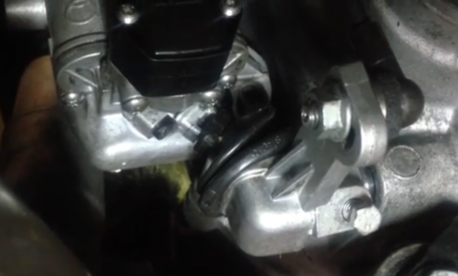

Trebuie sa salabesc piulita de 13 de pe tija ?
Help please
Tu ai RTFM! 12. Mai incearca setarile de la capat, poate ai noroc sa le ia. vezi piulita aia sa fie stransa, sa nu cumva sa se fi slabit pe timpul setarii.
Cum ai făcut setările dacă nu ai reglat tija cu piulita de 13?.Când scrie adjust   te bagi sub mașină și slăbești piuliță .eu obișnuiesc sa curat f bine acolo  și las tija sa stea singura și încep sa strang.Dai pe E apoi înapoi pe manual și apoi face setarea .nu trebuie sa existe joc în tije.și acolo sa le ungi cu vaselina în interior.
eu cand am facut ajustarea am strans de piulita pana sa intins cablul si nu a mai avut joc decat foarte putin si asa sau facut setarile fara sa obtin valoarea care ar trebui la acruatorul de la ambreiaj si masina merge foarte bine doar ca la viteza 1 daca o accelerez mai sportiv schimba un pik mai tarziu ,cam la 3000 turati atentie nu in kikdown ,,, in rest se comporta normal

Ca sa fie mai clar  e vb de a slabi piulița de la selectorul de viteze nu de la cilindru de ambreiaj..

Nu am apucat sa fac setarile cu piulita slabita. Nu am reusit sa ajung la ea pe sus , trebuie sa o pun pe un canal sau sa o suspend ca are si scut .
Tttrix despre piulita din imagine e vorba da?
Dupa ce parcurg prima etapa si trec la cea de a doua , in prima faza scrie adjust, cobor si desfac piulita? Ii dau D si dupa iar in tiptronic cu piulita slabita?
O las sa isi faca setarea asa?, dupa care o strang si continui pasi? (-) 5sec  etc..
Verifici nivelul de ulei.
Pui tester verifici valoarea.scoți mufa de la pompa..setezi sa fie 1.8  2.0 V.  Reconectezi mufa.ieși din meniu.iei contactul și apoi intri iar pe tester la cutie și ștergi toate erorile. Done-Go back.
Intri pe când 14.pui pe manual cutia.apare ..Wait  ....Adjust..Te bagi sub mașină desfaci piulițe din poza. ( curata un pic acolo la sabia sa nu se fixeze în ceva mizerie.. Apoi o lași singura si începi sa o strângi pe poziția unde vine singura.fără sa fie tensionata. Dai apoi din manual în D  și înapoi. Apoi respecți instrucțiuni.

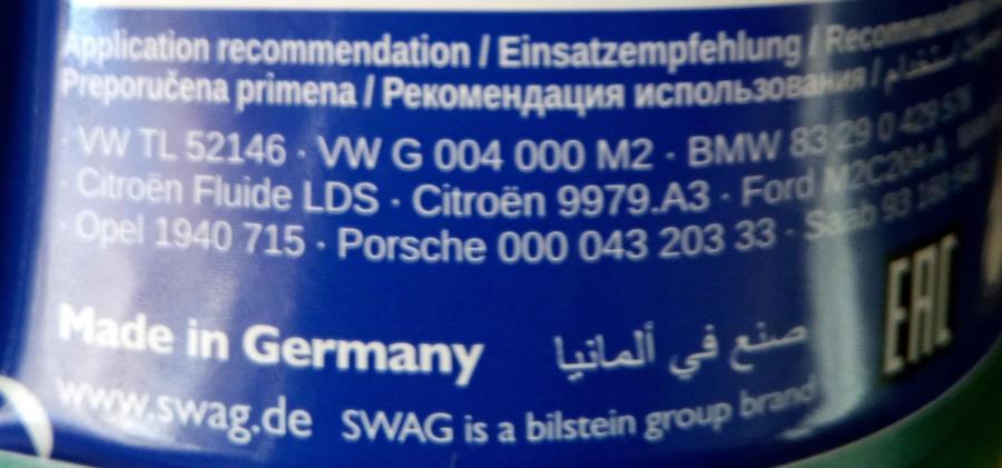

1)Stiu ca s-a mai discutat, pt robotul de schimbare de viteze al cutiei automate se foloseste ulei  norma G 002 000 care ulterior a fost schimbat cu norma G 004 000 M2.Ce am eu este SIGUR,bun ? 100%?...mie imi pare a ulei hidraulic de servodirectie,pe care il puneam la seat leon 1m,pt schimbare ulei servo.Cam ciudat...
As vrea sa verific uleiul de comanda pt robotul de schimbare de viteze.
