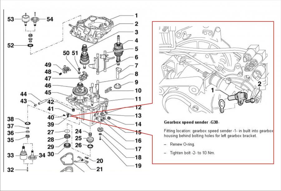

00297-Gearbox Speed Sensor G38-sporadic-No signal
stie careva cumva oe unde e senzorul asta ca si poyitionare sa il schimnb.??
Modificat de tttrix
Nu mă pricep la 3L, dar din ce scrie AICI erorile tale au mare legătură cu manifestările maşinii. Vezi că sunt explicaţii pentru toate erorile pe care le ai.
Uite şi o poză cu poziţionarea senzorului

.O sa ma ghidez dupa tabel si o sa revin cu update,O sa incerc primadata senzorul de turatie cutie( curatare..fire  inlocuire daca e necesar.).:mop:
Am schimbat și senzorul.același lucru .
