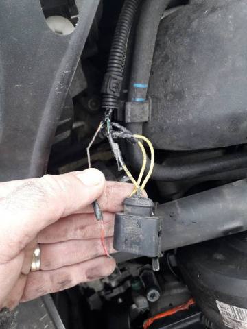

Dragi colegi,dupa ce am alimentat de la Petrom,dupa cca 20 de kilometri s-a aprins becul check.Ca eroare ,am 16519,oxygen Lambda sensor B1S1 heating circuit, P0135-35-00 Malfunction.Ce nu stiu este sonda cu pricina: cea de sus ,de la motor,sau cea de jos de pe catalizator?Probabil ca e intrerupt circuitul de incalzire a sondei,sau este sonda defecta rezistenta.
Pe imobilizator,imi apare eroarea 01202,diagnostic cable 44-00-Short circuit.Daca mi-ar putea spune cineva care este sonda si ce este cu acest scurt circuit,multumesc anticipat

In caz ca ajuta pe cineva.Am desfacut mufa,am verificat pe pinul 3 si 4 si am verificat tensiunea de 12 volti pentru rezistenta,am verificat si continuitatea sondei,care avea in jur a 10 ohmi.Am dat cu spray de contacte mufele amandoua,le-am montat,am stins cu vcds-ul becul de engine,am mers cca 25 de kilometri si nu s-a mai aprins.in caz ca se mai aprinde,mai mult ca sigur ca sonda are intreruperi in interior si va trebui schimbata.Si costa vreo 400 de lei in cel mai fericit caz,fir-ar
