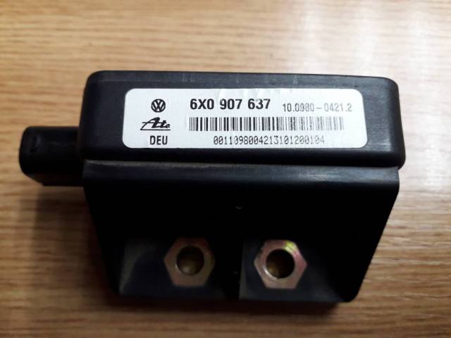

Buna ziua,
de cand am cumparat masinuta imi apare pe bord semnul acetsa (triunghiul cu sageata). Am intrebat un priceput si mi-a spus ce este de la senzorii ESP. Dupa ce am rascolit tot internetul am reusit sa i si gasesc pe mijloc , sub panoul de clima , si nu sub volan cum este la alte masini. Bun .. toate bune si frumoase ... am comandat amandoi senzorii (G200 si G201), i-am inlocuit pe amandoi daca tot i-am gasit. Degeaba ... semnul este tot aprins. Imi puteti spune daca mai are si alt senzor pe undeva ? acolo sub bord, pe mijloc nu am mai gasit altceva doar acesti doi senzori plus un altul in carcasa metalica pe care scrie AIRBAG. Masina are ESP. Este un Lupo 3L . Am atasat poze si cu senzorii pe care i-am inlocuit. Toti (3 la numar) mecanicii cu care am vorbit mi-au sugerat sa scap cat mai repede de masina pt ca este un model cu o gramada de probleme. Dar nu ma las, este masina mea de duminica si vreau sa o pun la punct. PS. Bineinteles ca am avut probleme cu cutia, in prima luna in care am cumparat-o, dar macar pt aia am gasit niste tineri care se ocupa numai cu cutii de viteze si mi-au pus-o la punct. Multumesc anticipat.
Nu priceputul iti spune unde este problema, ci o diagnoza. Fa o scanare cu vcds sau odis si posteaza rezultatul. Abia dupa aceea iti putem spune ce ai de facut
------------- Address 03: ABS Brakes Labels: 6E0-907-379.clb Part No: 6E0 907 379 B Component: ESP 20 CAN V002 Coding: 10771 Shop #: WSC 01233 VCID: 306FF64BF0D6889E243-4A9C 3 Faults Found: 01314 - Engine Control Module 79-00 - Please Check Fault Codes 01423 - Lateral Acceleration Sensor (G200) 57-00 - Electric Circuit Failure 01542 - Yaw Rate Sensor (G202) 57-10 - Electric Circuit Failure - Intermittent
Asta a dat la diagnoza ....
Si pe motor?
------------------------------------------------------------------------------- Address 01: Engine Labels: 045-906-019-ANY.clb Part No: 045 906 019 AE Component: 1,2l R3 EDC 0001DS 1508 Coding: 00002 Shop #: WSC 01233 VCID: 58BF6EEBB8E6B0DE8C3-4A3A WVWZZZ6EZ2W006648 VWZ1Z0A1949545 1 Fault Found: 17569 - Manifold Temp Sensor (G72) P1161 - 35-10 - Open or Short to Plus - Intermittent Readiness: 0 0 X X X
Pe motor e asta. Am schimbat senzorul care masoara cantitatea de aer din admisie.
Si eroarea persistă?
Daca erorile sunt permanente....adica se sterg si revin
