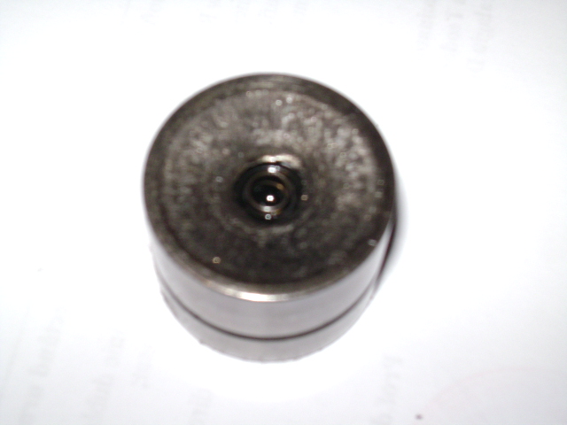

Ura, am reusit sa dau axul cu came jos. 1/2 timp am cautat un imbus pe care l-am scapat din mana si nu era pe jos si imi era frica sa nu intre cine stie cum pe la volant. Acum il inteleg pe socru-meu care are si un trabant si nu vrea sa il vanda: schimba motorul in 30 minute. Si ii mai ia 1 ora sa-l repare pe celalalt :Driver:
Dupa multa munca trebuie si relaxare. Eu ma relaxez uitandu-ma la imaginile de mai jos.
Prima, un tachet cu gaura si scobitura corespunzatoare. Voi omologa.
A doua, cuzineti colorati. Aici a mai postat si cosmin ceva asemanator asa ca mai greu cu omologarea.
A treia, o noua forma pentru cama de evacuare la pistonul 1: Nu arata bine aia originala (poza 4), e prea tuguiata, parca ii sta mai bine asa, un pic rotunjita.
In poza 5 se vede ca ar fi urmat un alt tachet. Cama corespunzatoare era oglinda dar din tachet incepuse sa se polizeze. Tot pe evacuare. De fapt la toti tachetii de pe evacuare era oarece uzura mai mare ca la cei de pe admisie. Acolo e bataia mai mare.
In limbaj popular asta se cheama haz de necaz.
Culmea, asa cum am mai spus, motorul mergea bine (cand fortam, se opintea un pic, dar isi revenea repede), nu consuma ulei si consuma in medie 6,5l motorina. Era cam galagios de vreo 2000 de km, din ce in ce mai tare. Cred ca a fost un defect de material la tachet.
Diferenta la cama: 3,5 mm
Adancime scobitura la tachet 1,5mm
Total vreo 5mm.
Explicatia functionarii bune a motorului: era pe supapa 1 de evacuare.
Bine ca am desfacut. Pana la urma s-ar fi spart si atunci bucurie: chiulasa, poate piston...
