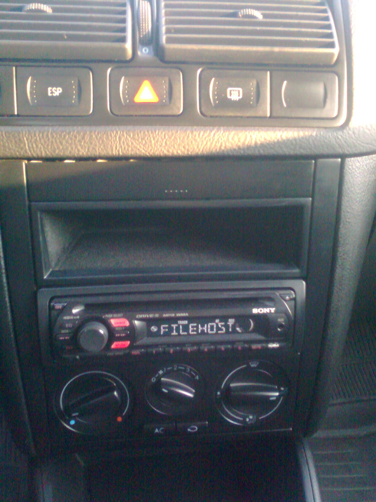

Salut.Am facut rost de la un prieten de o boxa de 100w 4 ohmi si as vrea sa o montez pe iesirea auxiliara a mp3.Boxa as vrea sa o montez in portbagaj aici ma gandesc eu la o idee.Dar as putea sa conectez boxa cu un fir cu mufa jack??Si boxa are 2 iesiri si din cate imi aduc eu aminte firul cu mufa jack are la interior 3 fire.S-ar putea sa montez boxa respectiva la iesirea aux a mp3-ului???
Acesta este mp3-ul meu
MERSI
post-46557-0-59819500-1318004940_thumb.j
Daca te referi la "iesirea AUX" de pe fata MP3-ului (din partea dreapta), afla ca aia nu este iesire, ci "INTRARE AUX". Poate te referi la "iesire RCA". :icon_cheesygrin:
