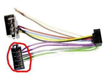

@ SYNDROM3: azi am montat un cd-player LG, iar mufa pt difuzoare avea fire doar pt 2 iesiri. Vezi la tine cum le ai. Firele pe difuzoare sunt perechi, 2 cate 2. Chiar daca mufa ta este dintr-o singura bucata, sistemul este la fel ca si in poza, partea incercuita.

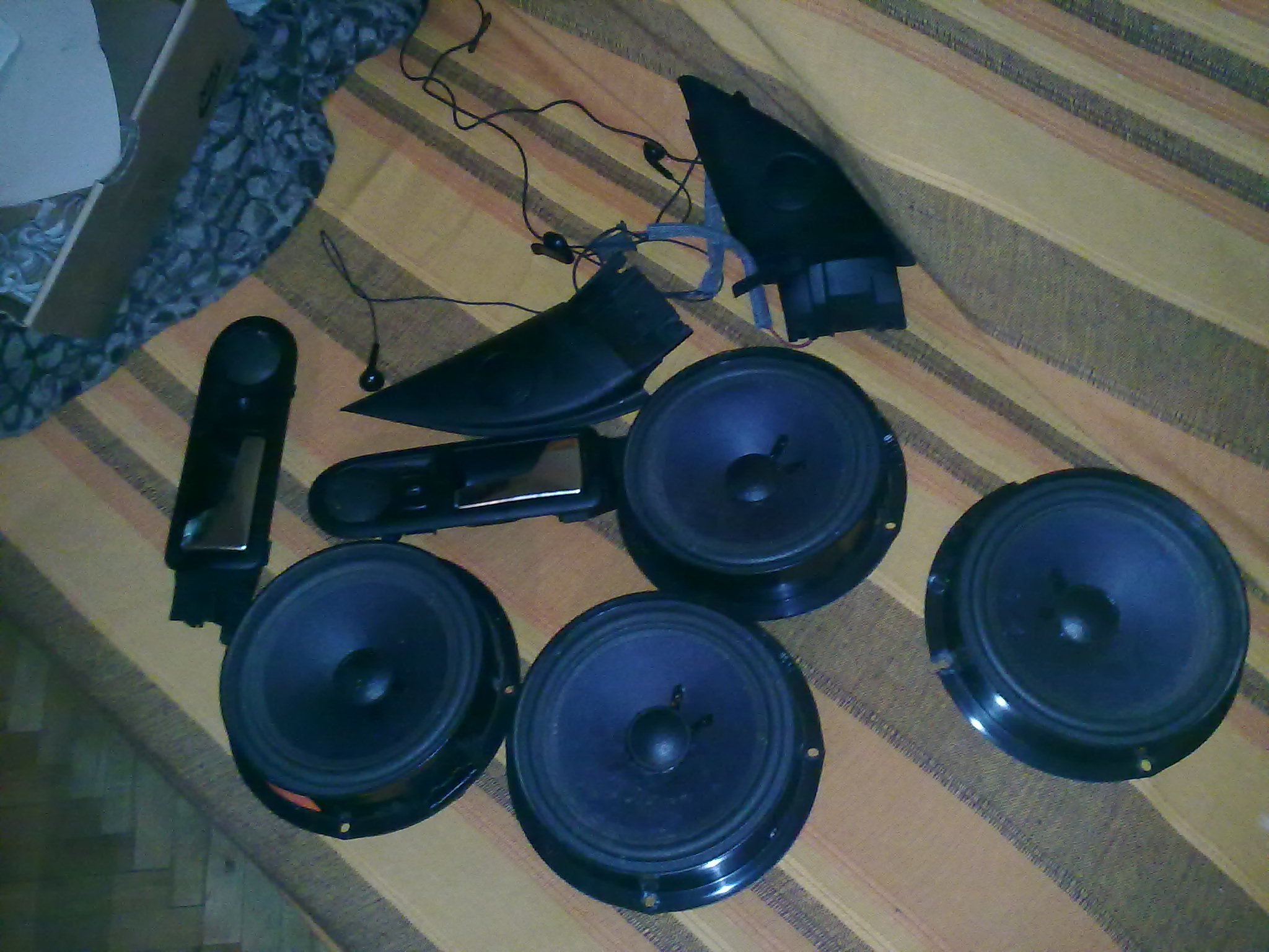

Imi pare rau ca nu am facut poze,dar chiar nu aveam la ce.Pun o poza doar cu boxele luate aseara.
Aseara dupa indelungi cautari si stres pus pe capul altor oameni,am adunat toate datele de care aveam nevoie,cu gandul ca atunci cand va da caldura sa ma ocup de instalarea boxelor spate.In primul rand sa fie cald,ca plasticul sa nu crape la "insistentele" mele.Caldura nu a venit asa de repede cum speram eu,asa ca m'am imbracat gros si am coborat in parcare.

Firele:dupa ce le'am montat in mufa casetofonului pe canalul care trebuie,le'am tras prin spatele casetofonului,pe sub coloana volanului,pe sub foot-rest,pe sub plasticele de deaspura pragurilor,am urcat pe stalp si am intrat in portiera prin mansonul cu celelalte fire.
Boxele curatate bine de praf,etc.Am taiat buretele care acoperea gaura in care urmau sa fie montate boxele.Am bagat boxa in gaura,4 suruburi de jur imprejur,cu tot cu saibele mai sus mentionate(sa nu crape plasticul boxelor).Peste buza boxelor in exterior am aplicat banda dublu adeziva,astfel incat la montarea fetei portierei aceasta sa se lipeasca boxa si de fata portierei.
Twitterele:legate la firele boxei.Intepenite bine cu picatura in locasul lor.Nu e prea multa treaba aici.
Proba,balance,fade...montat totul la loc ...si GATA.Timp estimativ,in conditii de iarna si lucrat "ca pentru tine",2 ore.Rezultatul...mult mai bine decat imi imaginam.
Sperand ca nu am plictisit pe nimeni,vreau sa multumesc tuturor colegilor care m'au ajutat,in special Didus,TURBODIESEL si celelorlalti(pe ei 2 i'am stresat cel mai mult :)) ).Numai bine!
