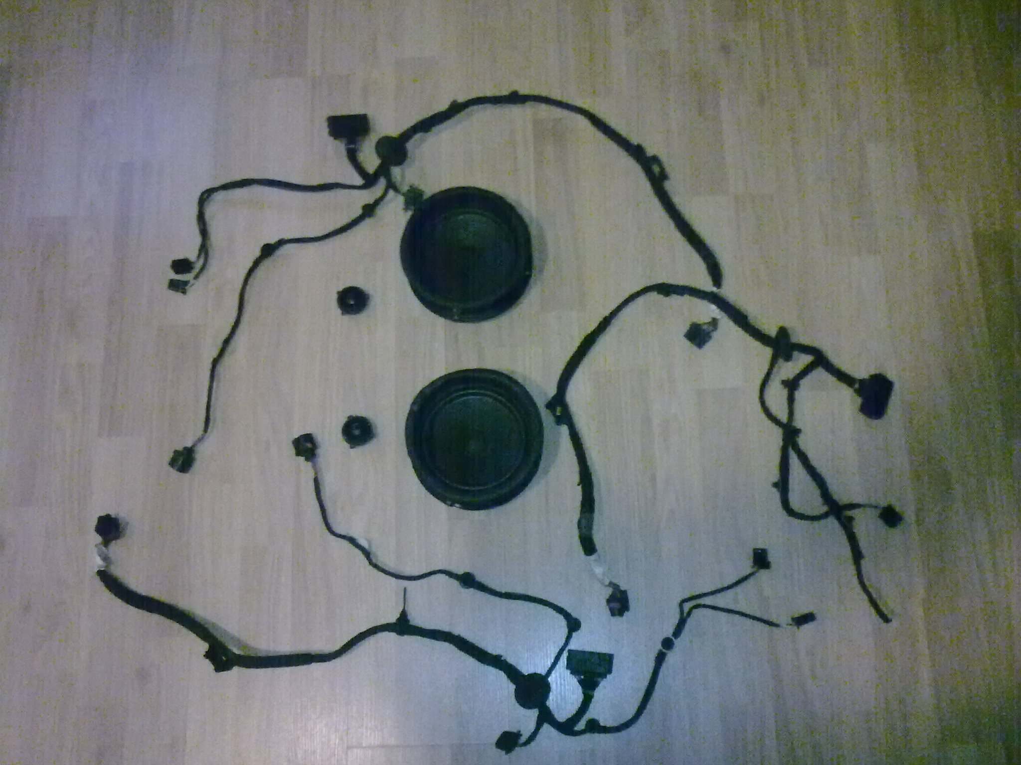

Am gasit set boxe complet + twetere si cablaje originale la un centru de dezmembrari din Cluj.Cost 150 lei tot pachetul...am atasat si o poza,scuzati calitatea dare este facuta cu telefonul mobil.Daca mai sunt doritori pot sa-mi dea un PM sa le dau nr de tel de la aceasta firma... :D
Sunt la fel ca cele pe fata ? Le-ai montat pe spate ? Cum se aud ? E greu de tras fire la portierele din spate pentru boxe ?
