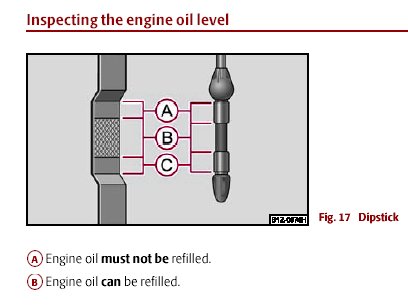

nu vreau sa te contrazic dar maxim este ok, conform carti tehnice. Eu asa am citit, dar daca practica a contrazis cartea atunci m-am inselat. Stiu ca ce este peste nu este ok.
as vrea sa mai aud pareri despre asta daca mai stie cineva.
Nici eu nu vreau sa te contrazic .. :cool: doar stiu ca trebuie sa fie la mijloc .. intre min si max. Bafta :salut:
Eu stiam ca trebuie sa fie la mijlocul segmentului acoperit de litera B .. acolo mi-a recomandat lumea .. si asa am mers pana acum .. si nu am avut prbleme :salut: sa completez pana la inceputul lui A?
Modificat de Sergiu.B.
Azi dimineta am observat ca nivelul meu era mult peste under se termina A. Cred ca ieri cand am citit ultima oara nu am citit bine. Am fost imediat la service si mi-au m-ai scos cam 400-500 ml.
Mentionez ca nu a folosit aspirator si nici nu a desfacut busonul de sub masina. O seringa de 60ml si un furtunas. Daca o sa mai am problema aceasta o sa o rezolv singur.
Si am ajuns cu uleiul in pozitia A undeva la jumatate.
O sa o las azi toata ziua si vad ce se intampla. Mai bine mai completez eu cate un pic decat sa stric alte componete. Multumesc tuturor pt sfaturi.
Cand mai faceti schimbul de ulei stati cu ochii pe cat toarna ala acolo (eu am stat langa el dar nu am vazut ca toarna ca in butoi). Asa ca multa atentie.
Multumesc inca o data.
Nu e bine sa fie peste Zona B pt ca ti-l arunca in catalizator si il imbacsesti cu particule de ulei. Iar cu un catalizator imbacsit cu ulei numai treci ITP-ul. De altfel scrie si pe capacul de sus de la motor pe unde se toarna uleiul....
Eu imi schimb singur uleiul si nu pun mai mult de 2/3 din zona B. Am folosit dintotdeauna Aral 5W40 fullsyntethic nu am avut probleme nici la pornirile la -20*C si nici nu consuma din el (cel putin nu sesizabil)
Da .. si eu tot asa am auzit .. dar uite ca in carte scrie altceva .. acum nu stiu ce sa mai cred :) cert este ca daca este pe zona B este ok :) deci eu o sa las nivelul in zona B :)
