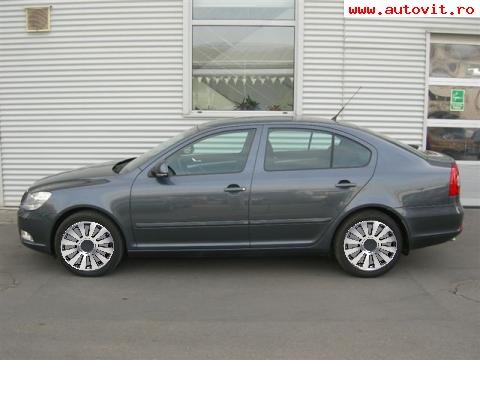

Inca un model care imi place-replica:

Ce spuneti, care dintre ele 1,2 sau 3?:( M-am jucat putin cu pozele. :)
Varianta 2 de jante (replicile de Passat CC) dau chiar bine pe masina. Si varianta 1 (replica Audi) sunt frumoase. Varianta 3 e Skoda OEM, nu?

Votez varianta 3.Cele mai frumoase jante de pe O2 tot Pegasus raman in opinia mea..
Replica de A8. par mai mari rotile!

Cele mai bune sunt cele OEM , deci Pegasus :)
  mafia a scris:
Ce spuneti, care dintre ele 1,2 sau 3?:wub: M-am jucat putin cu pozele. :icon_thumright:
varianta 2 da bine!!!
