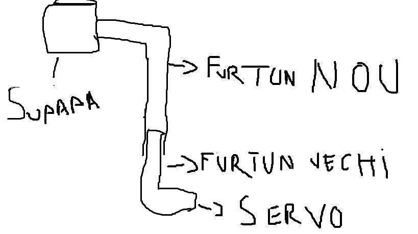

Salutare,am un golf 4, 1.6 si mi s-a aprins Check engine. La test mi-a iesit bineinteles EGR. Dar mecanicul a descoperit ca furtunul de servo frana este spart si scapa aer, si eroarea ar putea fi din aceasta cauza. el m-a trimis sa caut furtun siliconat striat pentru a inlocui acest furtun dar nu gasesc. unde as putea gasi? sau cu ce as putea inlocui furtunul spart? am gasit la srot unul pentru golf cu volan pe dreapta dar a zis ca nu il poate adapta.
multumesc.
liviu242006
eu am luat de la piese auto un furtun de dacie gros in carne in forma de "L",asta pt a nu se stinge cind se face vacum.am taiat furtul ce vechi de la 4 cm de tulumba de frana si l-am introdus peste pe cel luat de la piese iar celalalt capat l-am introdus in supapa de sens.si o mica schita:
