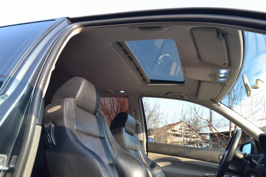

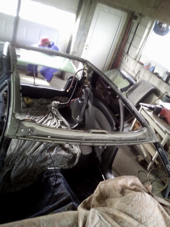

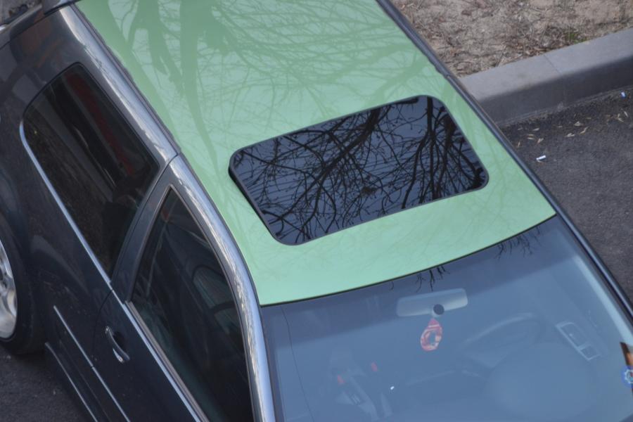

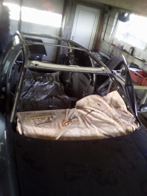

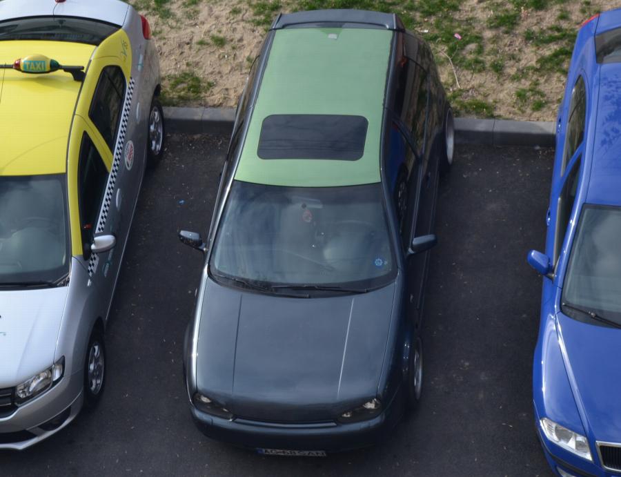

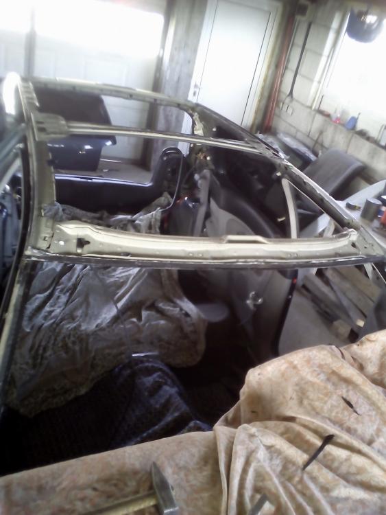

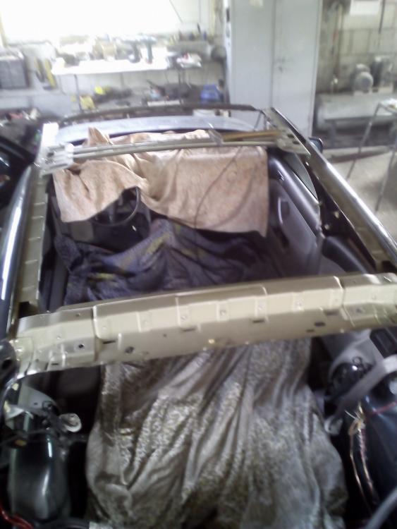

Da am reusit eu. Voi uploada poze cu masina inainte si dupa ce am pus trapa cat si poze facute cu telefonul in timpul operatiunii deaceea scuzati calitatea dar se distinge ce dezastru trebuie facut sa se monteze trapa. Se desface tot pavilionul ca o conserva. Indicat ar fi sa iei toata instalatia de pavilion de la masina donatoare si asa nu ve avea de conectat decat 4 fire plus minus in care vei avea fir tras la blocul de sigurante si alte 2 fire pe modulul de comfort si gata. Pt. cei care au postat anterior nu iti trebuie vreun service cu pretentii pt. operatiune decat un meserias bun si priceput. De notat ca masina mea este in 2 usi deci fata de cele in 4 are mai mult de sudat la incheietura pavilionului cu aripa. Totul functioneaza perfect in urma transplantului.
Nu stiu de ce nu ma lasa sa uploadez toate pozele odata voi uploada in mai multe reply-uri
