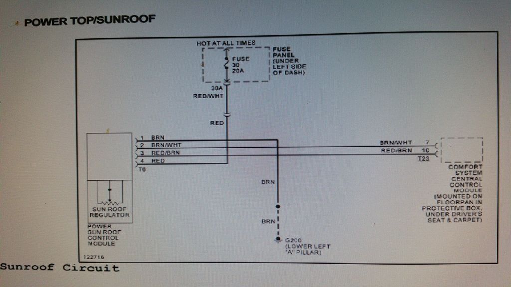

Ma poate ajuta cineva cu o schema ceva, cum sa leg firele la mine?
Voi atasa si niste poze.
Iata si pozele.
Stie cineva cum pot sa fac legaturile de la mufa din poza la instalatia masinii?
Firele, de fapt, sunt 5 la numar. Credeama ca sunt 4.
Mufa este de la motorasul trapei.
Modificat de cris tdi

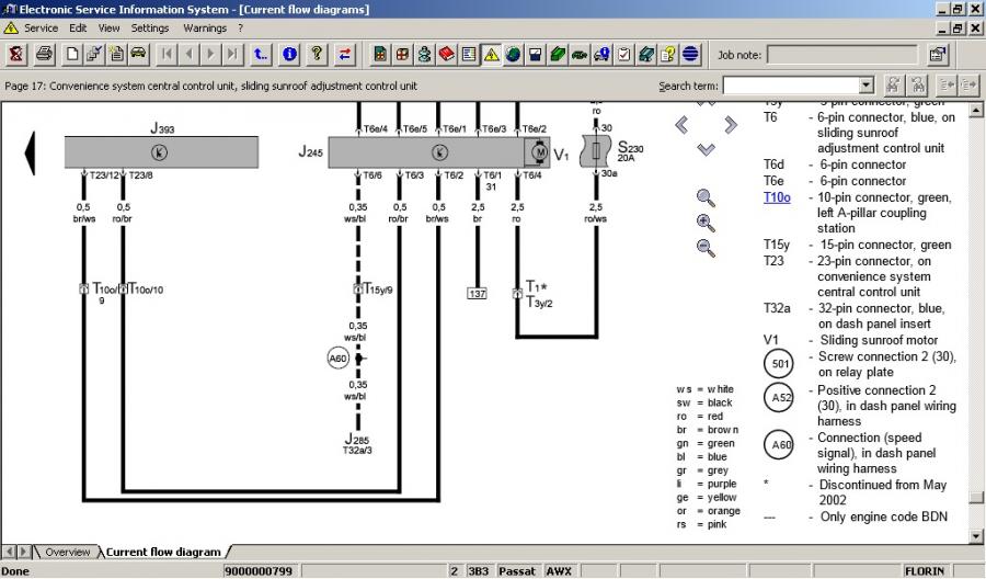

Pana la urma a reusit cineva sa monteze trapa? Acuma incerc si eu sa fac instalatia electrica ,insa nu stiu unde ar trebuie sa mearga firul alb/albastru pinul 6 din mufa trapei. Eu am gasit o schema, insa e pentru passat b5 din 99, nu stiu daca e la fel la b5.5 (cazul meu)
in ceasuri, mufa albastra, pin 3 - este semnal viteza - fir de culoarea alb/abastru - vezi ca apare numai in diagrama pentru BDN

Multumesc,am reusit pana la urma sa fac instalatia. Am facut si un mic test.
