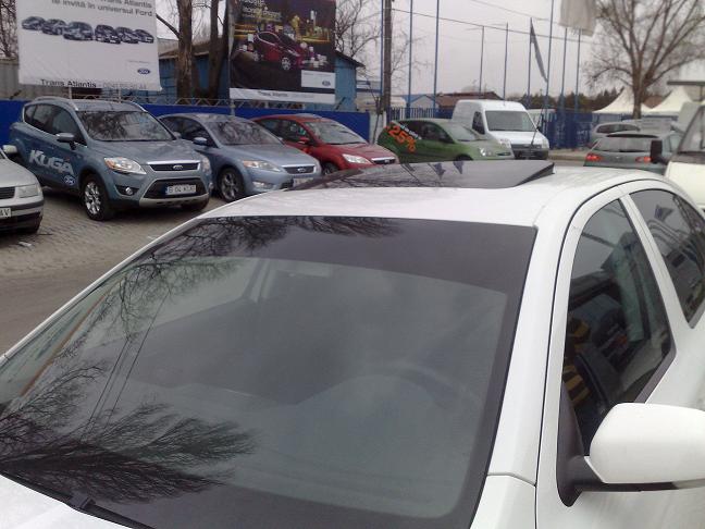

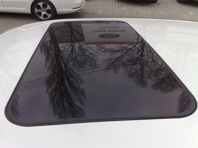

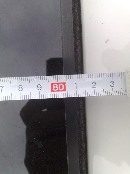

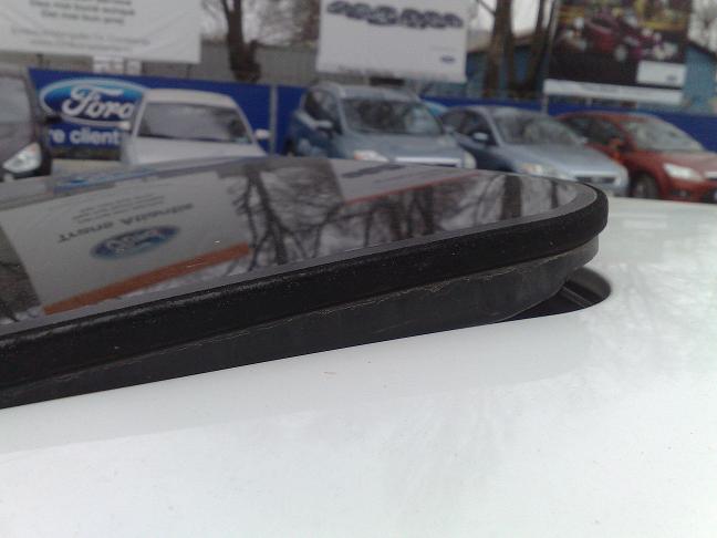

Azi am facut niste masuratori si am ramas putin dezamagit.
Ma orientasem catre h300 deluxe medium dar e mult mai mica decat OEM.
Atasez poze cu trapa OEM si cu dimensiunile trapei after.
Luni o vad live si pe cea after. Poate o sa fac niste poze.
Nimic nu se compara cu oem la capitolul asta....

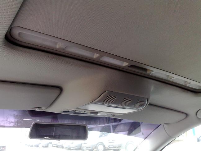

Singurul impediment....tapiseria de pe interior cu tunelul de pe mijloc. Trebuie retapitat ca sa vina bine. Dar..am rezolvat-o si pe asta :) am gasit plafon fara tunel.
