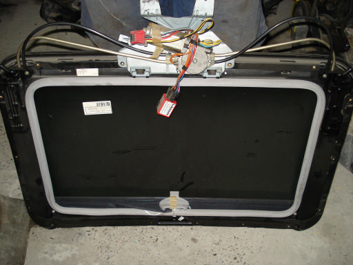

Eu zic sa te mai gandesti:
1- cand vrei sa tai plafonul va trebui sa ai in vedere ca exista si 3 traverse tot de tabla, care au rolul de a rigidiza caroseria (vezi poza);
2- va trebui sa schimbi si tapiseria plafonului cu una special decupata pentru trapa si pentru plafoniera cu comenzi;
3- instalatia electrica sa zicem ca o poti face separat, dar e mult de lucru, si va cam trebui sa desfaci multe prin bord;
Tapiseria nu merge si ea decupata odata cu plafonul? Oricum nu cred ca e scumpa. Cu traversele banuiesc ca trebuie sa aflu unde sunt plasate ca sa stiu daca ma incadrez. De aia vroiam trapa originala Seat, arata bine si stiu ca se incadreaza, banuiesc ca plafonul e la fel, doar cu decupare pentru trapa. Si cu legaturile, e treaba electricianului, eu nu pot decat sa asist. De aia vroiam sa fac la seat ca ma gandeam ca au mai umblat. O sa-i mai intreb cand ajung la revizie, daca nu ma lamuresc nici atunci ma las batut, cel putin pana aflu de vreun atelier specializat in asa ceva.

Traversele de rigidizare unesc (evident) capetele stalpilor montanti parbriz, luneta, si mediani, din spatele usilor din fata (sau dintre usi, la 4dr). Capitonajul cel mai bine il slabesti in asa fel incat sa nu-l atinga utilajul de taiat, si-l decupezi cu un cutter/foarfeca dupa ce s-a taiat tabla, probabil ca si acolo e un template.
Noua trapa ar trebui sa vina si cu jaluzeaua ei, si cred c-o poti comanda in una din cele 2-3-4 culori standard in care vin plafoanele auto.
Instalata aia complicata pentru care trebuie sa desfaci bordul e o gluma, un singur fir cu siguranta pe el, ceva mai gros decat cel care alimenteaza un detector, doar. Se ascunde lejer prin stalp, apoi in plafon, si langa. Tot din zona trapei pe sub capitonaj merge o bucata marunta de fir pana la panoul de comanda, care am vazut ca e negru, desi jaluzeaua e gri. Singura bila neagra, IMO.
