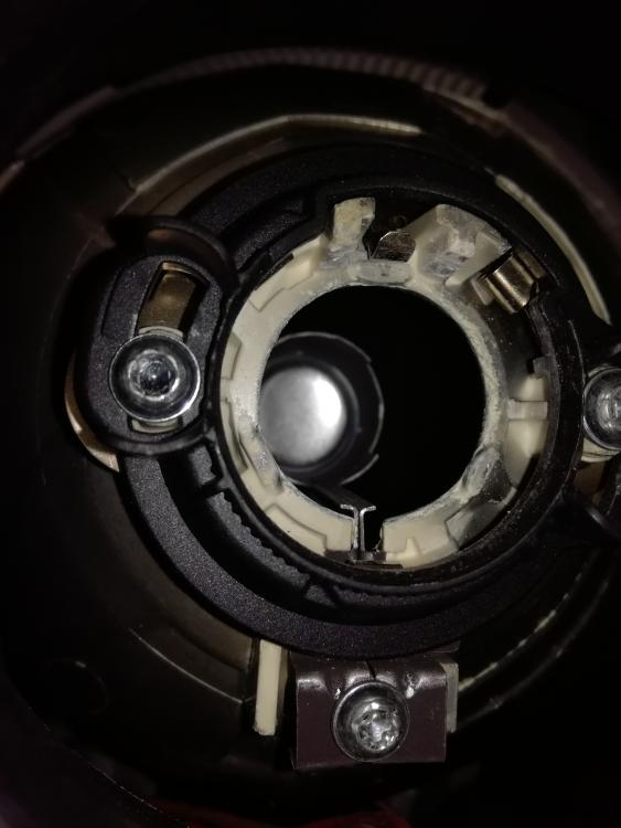

Salutare. Imi poate explica cineva cu montez becul pe faza scurta pe un polo 9N,am atasat si o imagine; masina este cu volan pe partea dreapta.
Multam
Trebuie rasucit de acel plastic negru care se vede in jurul gaurii. Nu mai stiu in care parte trebuie rasucit cand il scoti dar trebuie sa incerci sa vezi. Nu trebuie rasucit mult. Daca ai scos becul doar tragand de el atuci trebuie intai sa rasucesti plasticul inspre stanga si pe urma introduci becul. Pe urma evident rasucesti plasticul spre dreapa.
Am incercat toate modurile si nimik. O sa incerc cu mi-ai zis.
Multam mult.
Modificat de NuCeTaNu
Nu e nevoie sa ma citezi.
Daca te uiti la acel plastici o sa vezi ca are loc sa se rasuceasca (unde e surubul din stanga) si tot acolo e putin iesit in relief si deaupra surubului si dedesupt. Acele locuri iesite in relief te ajuta sa poti rasuci de el mai usor.
Si la mine e tot asa si prima data nu am stiut. Am coborat tot sfintii din cer sa ma ajute :)
