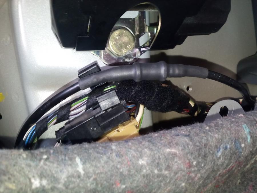

Si mie mi s-a rupt furtunul care duce apa la luneta in tubul de cauciuc de la hayon. Stie cineva cum pot repara acest furtun? si la mine curgea pe la aripa stanga spate.
Acolo s-a rupt si la mine; dupa ce l-am reparat o data s-a rupt din nou. S-a rupt in celasi loc, si anume, in locul unde se facea indoitura, la intrarea in hayon. L-am reparat cu o bucata de tub de cauciuc, dar de data asta am cautat unul in unghi drept, pentru ca acolo se face o indoitura care in timp se sectioneaza.

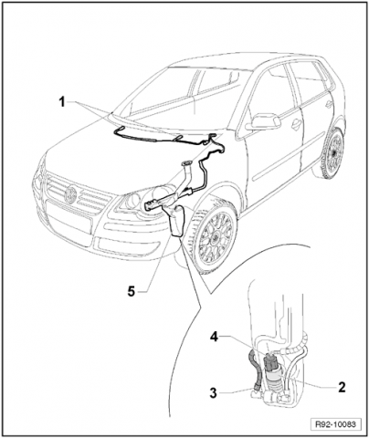

Am observat recent ca pierd lichid de spalat si n-am presiune la spalat parbrizul.Acum 1 luna am gasit furtunul din haion sarit l-am pus la loc l-am si asigurat,dar acum observ ca pierd lichid si in fata in dreptul spalatorului si se prelinge si in portbagaj pe aripa din stanga.As avea nevoie de o schema detaliata a instalatiei de spalare.

aceeasi problema am avut si eu si tre sa faci urmatorul lucru...sa desfaci aparatoarea stinga fata si dupa ce ai indepartat aparatoarea o sa constati ci furtunul ce pleaca de la pompa de lichid parbriz este tocit pina la sectionarea transversala a lui...concluzie..de la trepidatiile motorului acel furtun dintrun plastic mai tare se freaca de aparatoare pina se sectioneaza...rezolvare..retezi furtunul de unde e tocit si il prelungesti cu o bucata de furtunas prin inbinare...tre sa ai grija ca furtunasul trebuie sa reziste la o presiune mai mare...eu asa am facut si functioneaza si in ziua de azi..ca sa schimbi tot furtunul nu recomand..bafta

De cateva zile am observat ca nu mai ajunge lichid pe luneta si surpriza,am desfacut tot haionul,probe...alea alea...nu ajunge nici macar la haion,ca mai tarziu sa descopar o fisura undeva in dreptul scaunului soferului(cred ca e in sasiu)...pe unde mi se scurgea tot lichidul care trebuia sa ajunga la luneta.Aveti idee cum as putea sa scot acel furtun sa-l inlocuiesc,o schema ceva?danke
