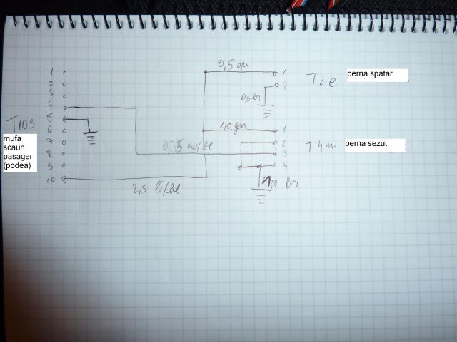

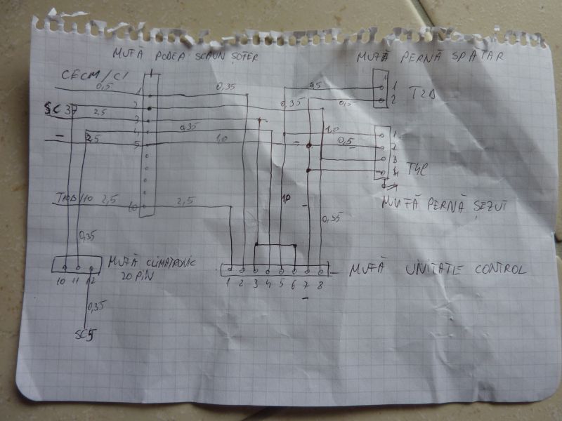

PAi mai simplu decat desenat nu se poate:
J774 este unitatea de control, T8v este mufa de la el, T10a mufa de sub scaunul soferului, T10B mufa de sub cel al pasagerului, T4l mufa de la perna cu 4 fire, T2d mufa de la perna cu 4 fire.
cam asta am reusit sa deduc din schemele atasate de tine Al Bundy.
problema este ca nu vad unde se conecteaza pinul 2 de la mufa scaun sofer (podea) care merge la pin 10 climatronic, cred ca asta ar trebui sa fie comanda pentru incalzire ...

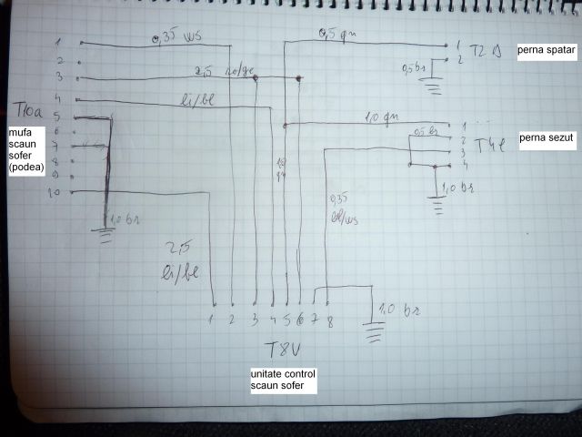

Am terminat cablajele, le-am montat, am activat seat heating din centrala, dar din pacate se incalzeste doar scaunul din dreapta :(. Vreo idee cum sa testez daca e de vina butonul de pe climatronic, sau unitatea de control de sub scaun? orice idee e foarte bine venita :). atasez schema pentru cablajul scaun sofer.
post-78748-0-72208600-1322048739_thumb.j
Legaturile sunt corecte. verifica daca ai tensiune pe pinul 5 de la unitatea de control, de acolo se alimenteaza scaunul din stanga.
Sau schimba pinii 10 cu 11 de la climatronic, asa se schimba destinatia butoanelor.
Modificat de Al Bundy
acum vin de la masina, e cam ciudat comportamentul.
in momentul in care pun aparatul de masura intre masa si pin 5 sunt 12 volti si scade brusc la 3V.
si mai ciudat e ca e acelasi comportament si cu incalzirea oprita si chiar si fara contact. alimentarea la celalat scaun se taie cand opresc incalzirea de la buton sa iau contactul. in concluzie, cred ca unitatea de control e busita. gresesc?

Am reusit pana la urma, unitatea de control era de vina.
Multumesc mult pentru ajutor Al Bundy, si dani_bv, mi-ati fost de foarte mare ajutor.
