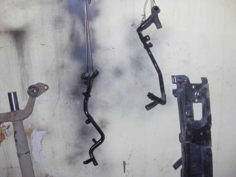

Azi m-am jucat un pic cu un spray cu grund. Am curatat teava prin care circula apa, teava de la epuratorul de gaze si pe cea de la servodirectie
Am aplicat cateva straturi de grund
Acelasu lucru pentru suportul de baterie (nu este in imagine) si colierele de la furtunele de apa. Acestea vor fi vopsite in culoarea verde
Inca o ora petrecuta la garaj pentru reconditionarea pieselor
Conductele
Suportul bateriei
Colierele. Ciudat ca in tot orasul nu am gasit un spray cu vopsea verde. Am optat pentru albastru, mai am cateva coliere albastre de la cealalta masina

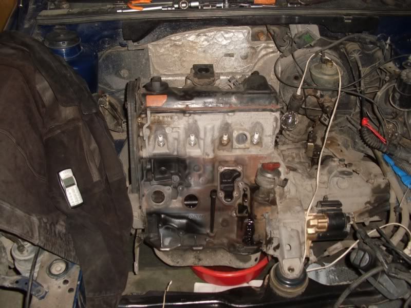

Zilele astea am demontat tot ce vine legat de motor si am demontat planetarele.
Am facut rost si de 2 capre (stand jack) pentru sustinerea caroseriei. Multumesc lui robert (robert28) pentru ajutorul acordat in acest sens

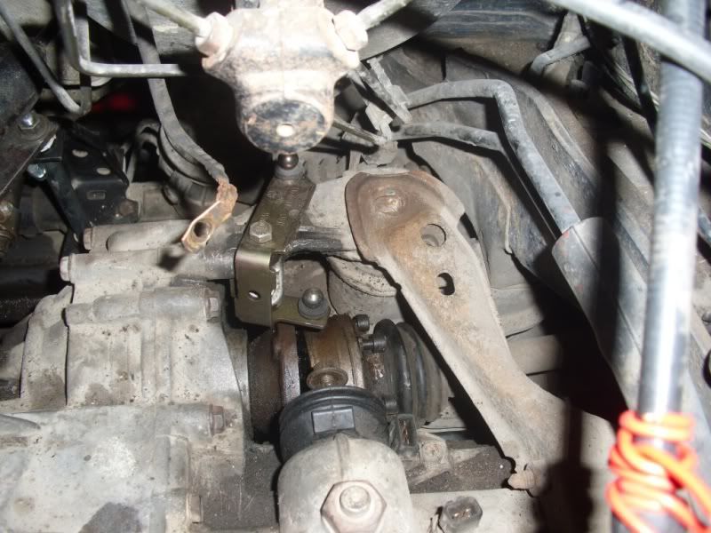

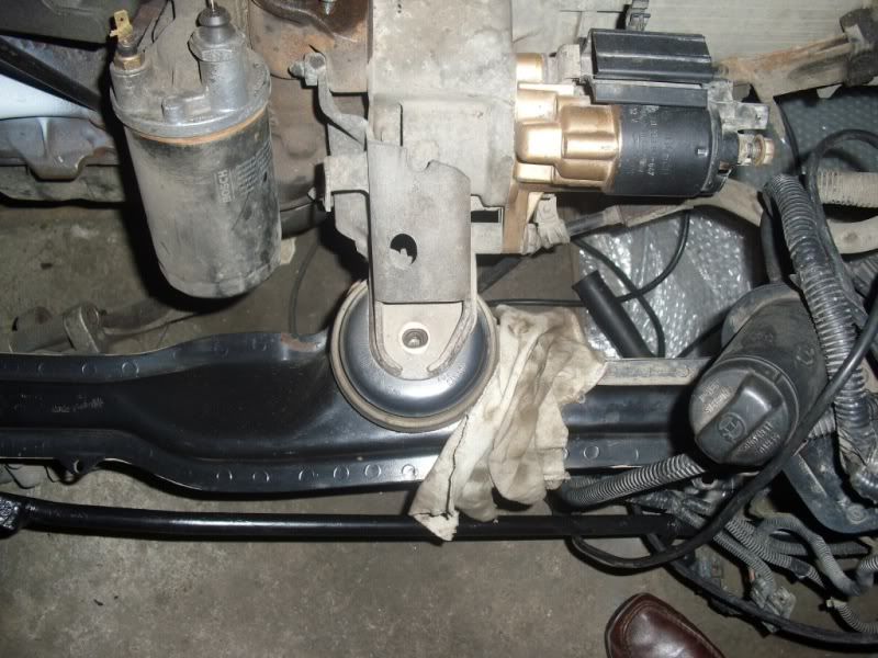

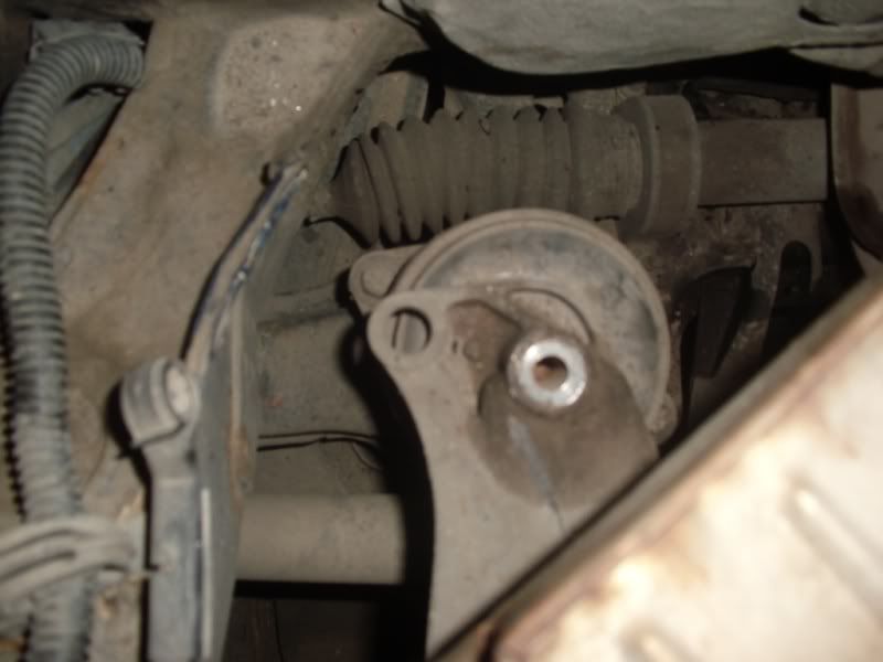

Azi am avut in program desfacerea suruburilor de la tampoanele motorului si desfacerea piulitelor flansei de la evacuare. Pentru asta a trebuit sa cumpar 2 prelungitoare de 25 cm, un capat tubulara de 16 si o inelara dreapta 16-17. Cele 2 prelungitoare iti usureaza treaba, mai ales in cazul surubului de la cutia de viteze:
in cazul tamponului din spate se foloseste capatul de 16, folosind din nou cele 2 prelungitoare
Surubul de 17 de la tamponul din fata se desface foarte usor
La montare, trebuie tinut cont de cuplul de strangere specificat pentru fiecare surub in parte

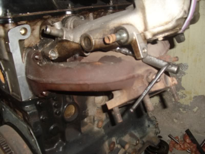

Am intampinat probleme cu cele 4 piulite de la flansa de evacuare, de fapt cu unadintre ele, deoarece se invartea in gol. Solutia a fost introducerea unei surubelnite si fortarea flansei astfel incat piulita sa fie in contact permanent cu flansa. Pentru a avea acces cu privirea am folosit o oglinda retrovizoare. Astfel am observat ca filetul e terminat. Solutia, evacuarea de la motorul de rezerva:

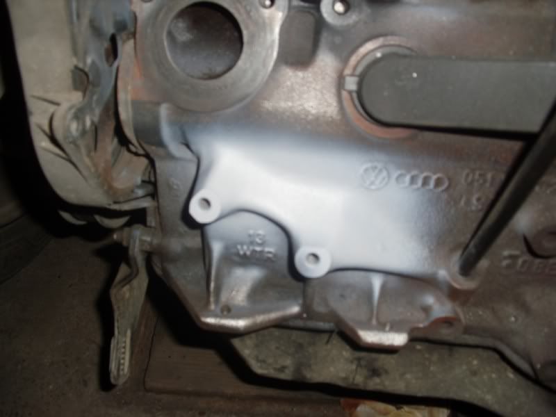

Avand in vedere ca trebuie sa vopsesc si blocul motor, am utilizat o perie de sarma prinsa in bormasina si am curatat o zona a motorului, dupa care am aplicat grund
Cred ca voi merge pe o vopsea neagra, si ma gandesc la cea pentru etrieri, fiind mai rezistenta la temperatura.
Pentru maine am planificat desfacerea evacuarii si admisiei de pe motorul de rezerva, curatarea lor si pregatirea pentru a fi puse pe masina.
Ce am vopsit acolo este pentru o proba, motorul va fi vopsit dupa demontarea tuturor accesoriilor si dupa segmentare!

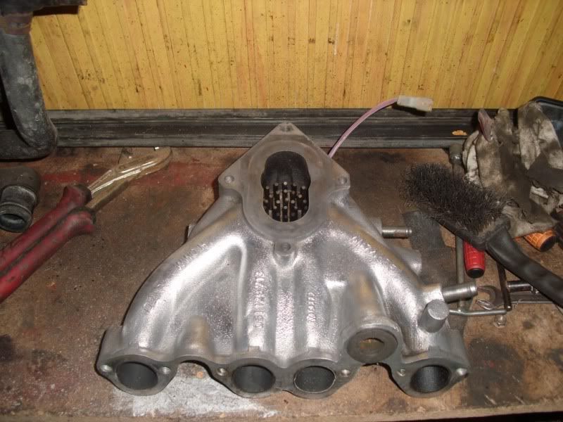

Azi mi-am mai facut putin timp pentru demontarea accesoriilor de pe motor si a evacuarii si admisiei de pe cel de rezerva

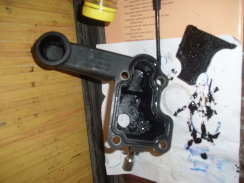

Dupa demontare
Asa arata interiorul "'plamanului"

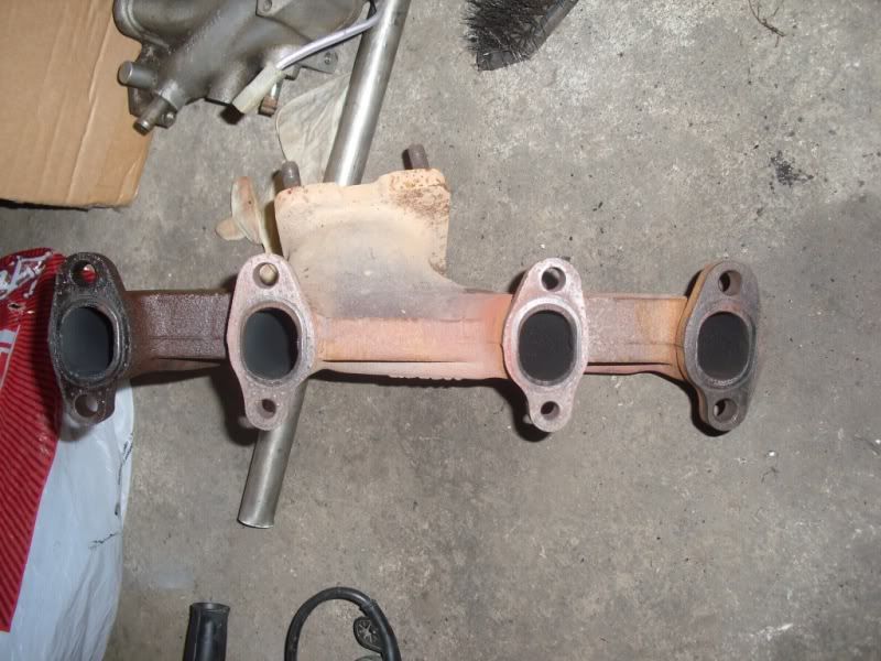

Demontarea galeriei de admisie este dificila datorita pozitiei inghesuite de acces la piulite. Demontarea se face cu ajutorul unui imbus de 6 introdus intr-un cap cheie 1/4 cumparat de la Praktiker. Dupa demontarea admisiei evacuarea iese usor atat timp cat piulitele nu sunt ruginite. Pentru asta e nevoie de un cap cheie 12 si prelungitor.
Admisia si evacuarea vor fi curatate cu o perie de sarma rotativa.

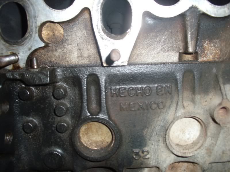

Am observat ca evacuarea pe pistonul de la volant este mai afectata, cu urme de produse de ardere si putin ulei. Si pe motorul meu compresia pe acel piston este mai scazuta
La final salutari din Mexic!

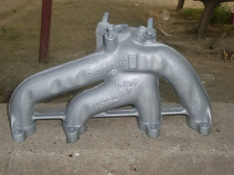

THX! Spre seara, cand s-a mai racorit afara am mai lucrat cate ceva

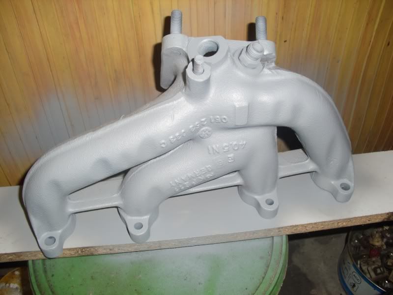

Slefuirea galeriei de admisie
Curatarea galeriei de evacuare si grunduirea ei
Vopsirea galeriei de evacuare cu bronz

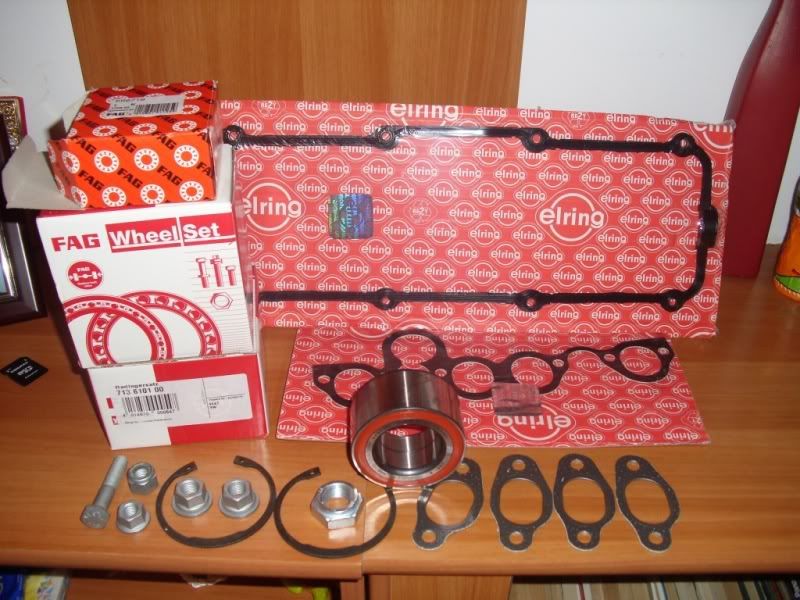

In ultima saptamana nu am avut timp de lucru, insa am luat garniturile de la motor si rulmentii fata
Rulmentii fata vin si cu un kit de inlocuire a piulitelor de la amortizoare, a surubului si piulitei de la pivot si inca o piulita care nu-mi dau seama unde vine :unsure:
