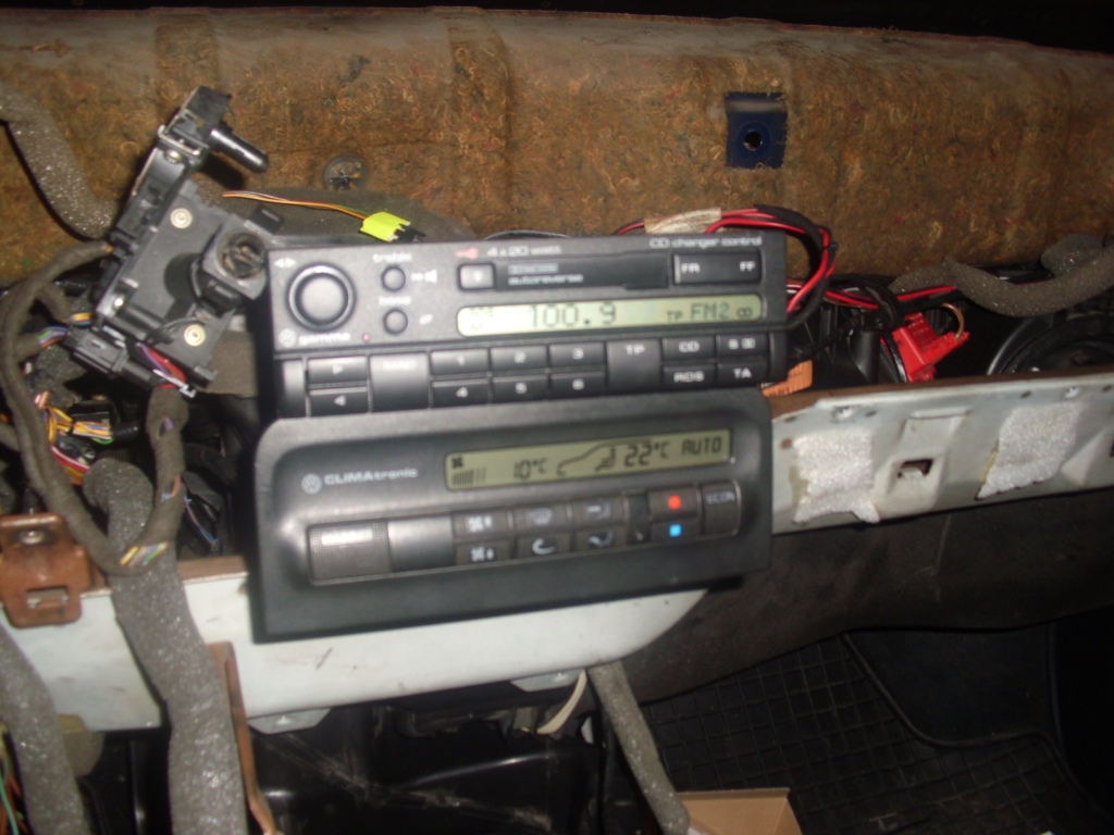

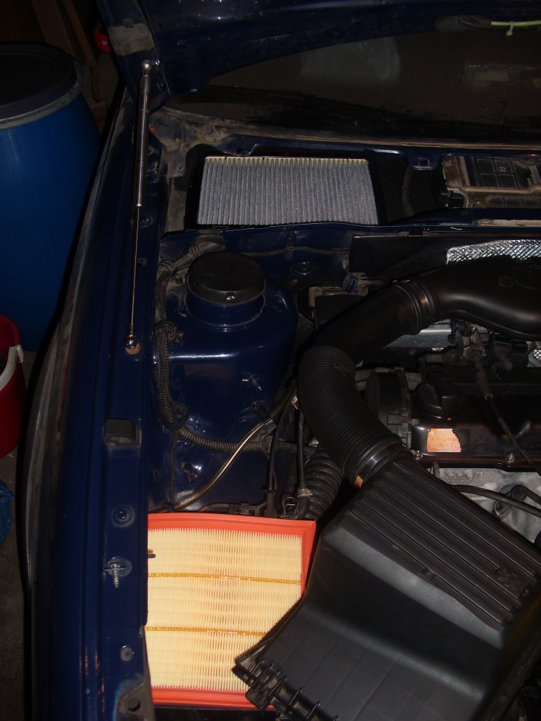

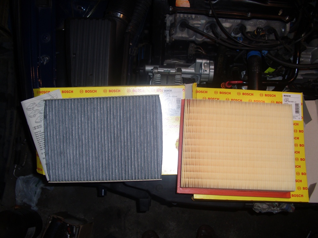

Am ales sa-l inlocuiesc, eu cred ca se mai poate refolosi desi se spune ca odata deschis circuitul de AC filtrul isi pierde din proprietati. Ma interesa indeosebi presostatul de pe el. Multumesc pentru ajutor. Azi am luat și montat filtrele de aer de polen cu cărbune activ și
post-6155-0-16491100-1303158646_thumb.jp
post-6155-0-87005700-1303158655_thumb.jp

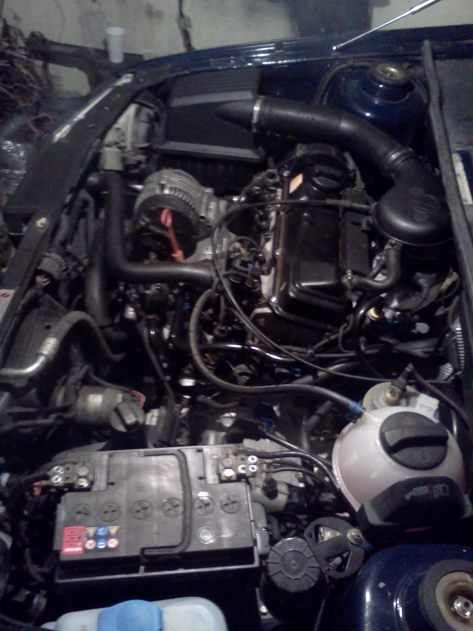

Offf... trebuia sa surprinzi momentul cand ai dat cheie :P. Oricum felicitari (ti le voi spune la fiecare postare).
PS: a tremurat putin mana pe cheie? :icon_cool:
Nu cred ca exista satisfactie mai mare ! La munca si migaleala depusa rezultatul e pe masura ,inca o data felicitari !

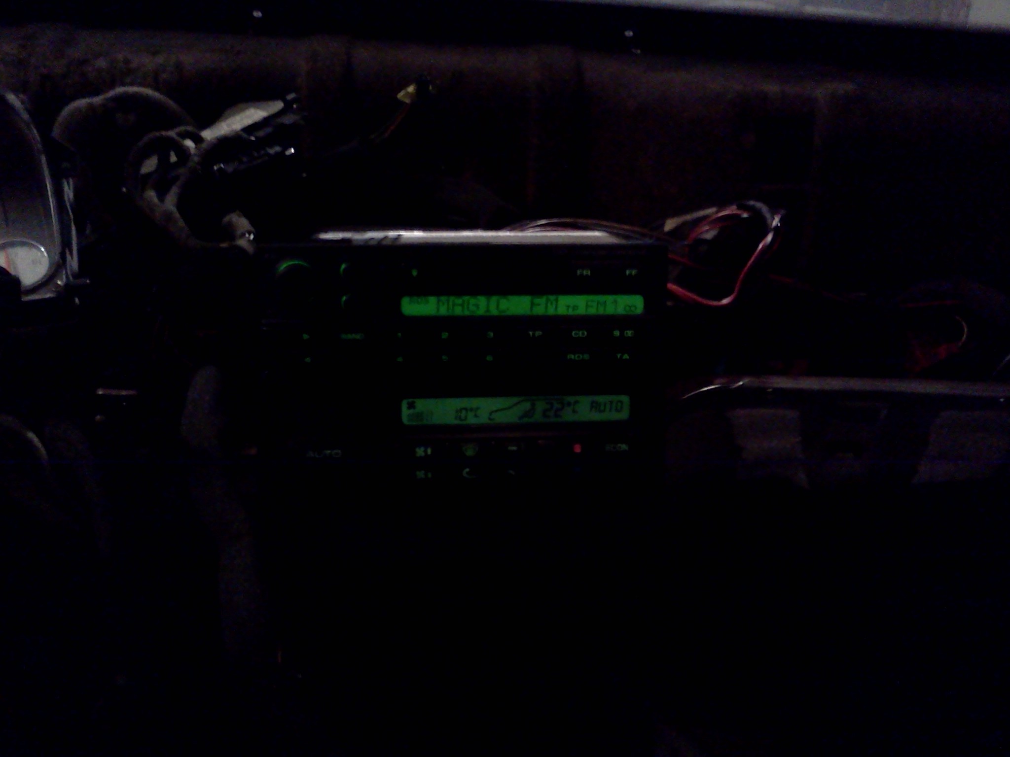

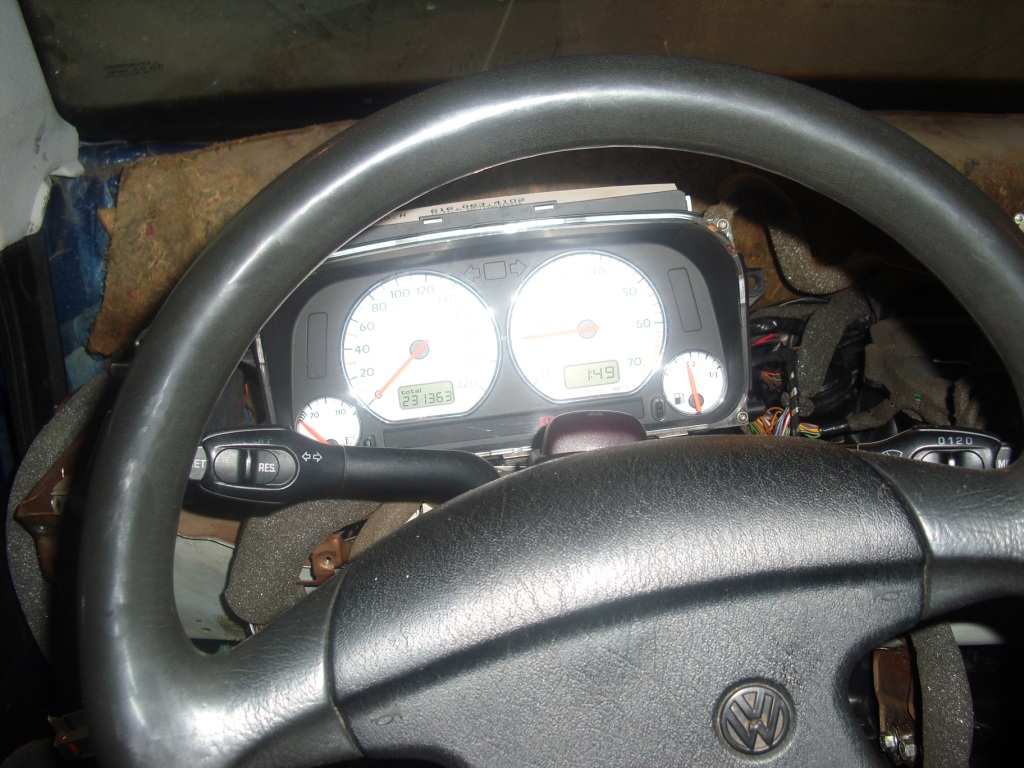

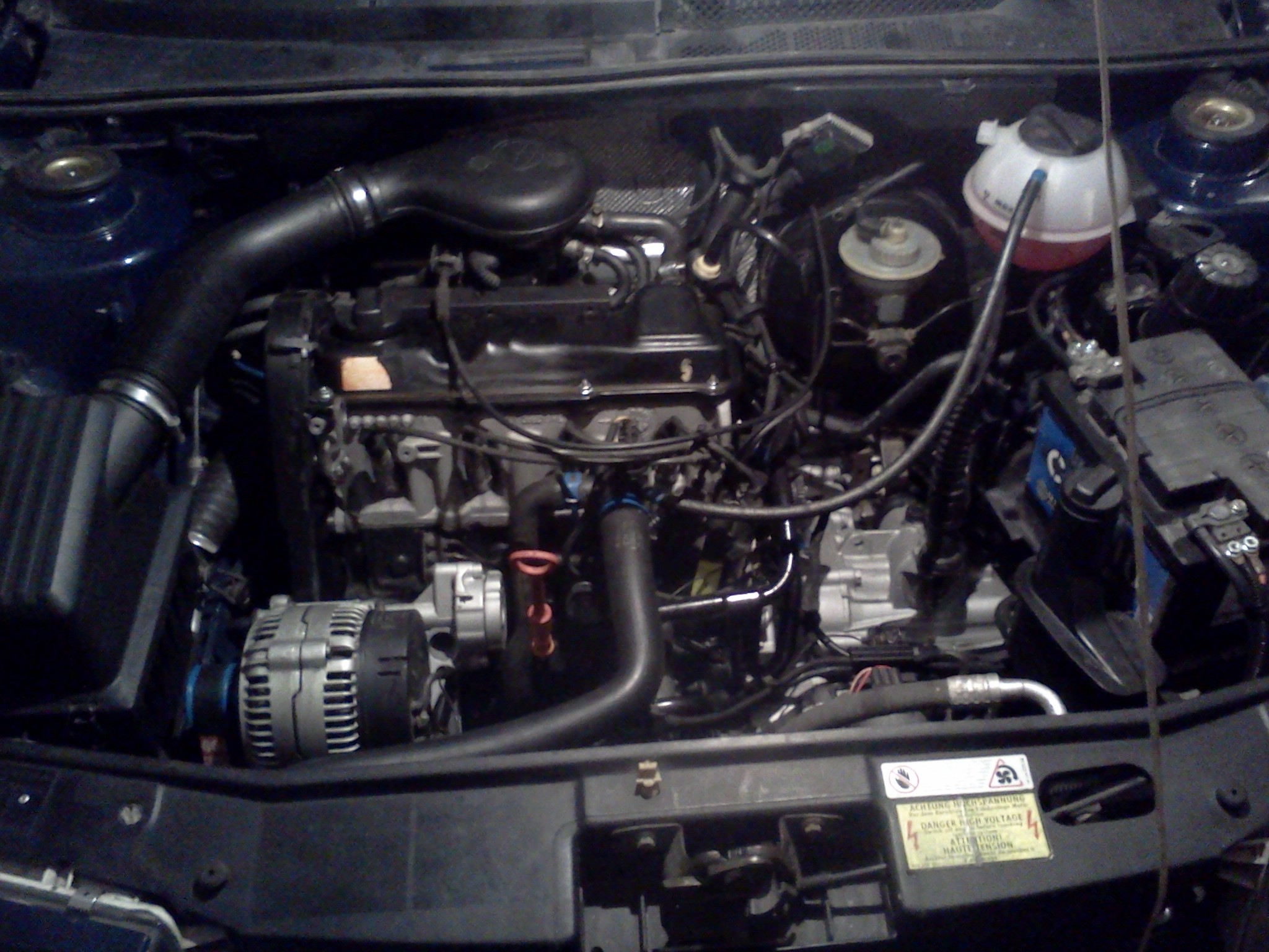

Nu-i nimic, mai tragem o dublă! Glumesc. Mă așteptam ca motorul să pornescă din prima, a pornit, un pic b
Cum e Paul sa stai aproape un an intreg cu masina desfacuta?
Spor la lucru in continuare.
:)) super. Esti ca mine... fara muzica nu merge treaba :) Motorul se aude OK in afara de reglajele de rigoare nu vad sa ai alte probleme. Nu inteleg cum de ai dat si pe garnitura cu vopsea de sobe :D

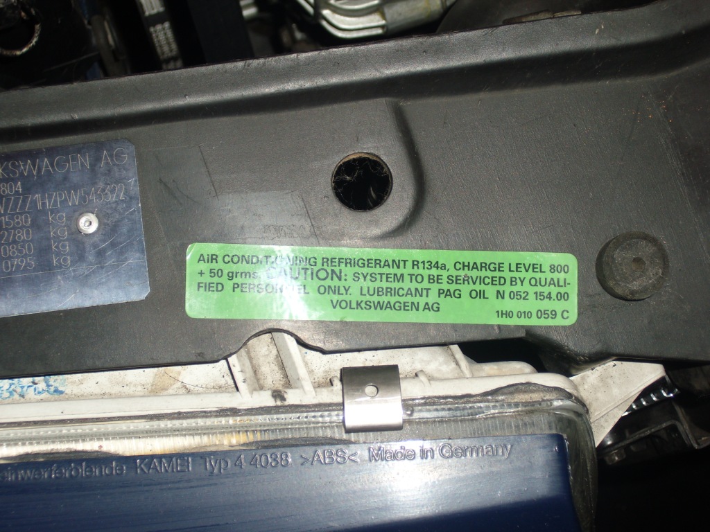

Se pare că statul fără lichid de răcire a afectat garniturile sondelor de temperatură a apei dispuse pe flanșă. Pe acolo încă pierd lichid de răcire. Le voi comanda și apoi înlocui. Am testat funcționarea motorașelor de acționare a clapetelor și toate răspund la comenzi. Niște poze făcute cu telefonul, seara în garaj.

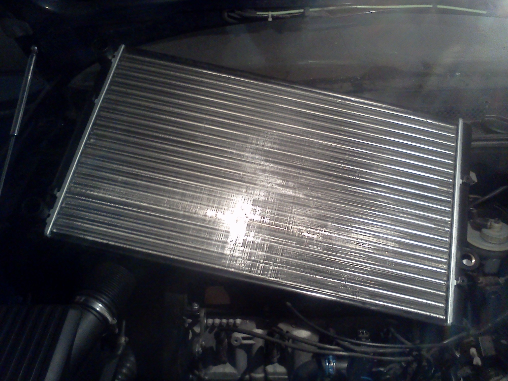

Deocamdata astept garniturile,insa am observat ca si radiatorul are mici scurgeri. Mai mult ca sigur, e rezultatul faptului ca acesta a stat mult timp fara lichid. As lua altul sh dar e posibil sa intampin aceeasi problema.Ma gandesc si la varianta decapsularii si remedierea garniturii.
sincer? Mai bine unu nou chiar daca te rupe la bani. Stii ca nu mai ai treaba. Sa-l decapsulezi si sa schimbi garniturile e un loto la fel ca si cu un radiator second..... parerea mea
Publicat (modificat)
Am inlocuit garniturile, totusi am fost nevoit sa mai pun o garnitura subțire din cauciuc pentru ca siguranta sa fixeze foarte bine sonda.

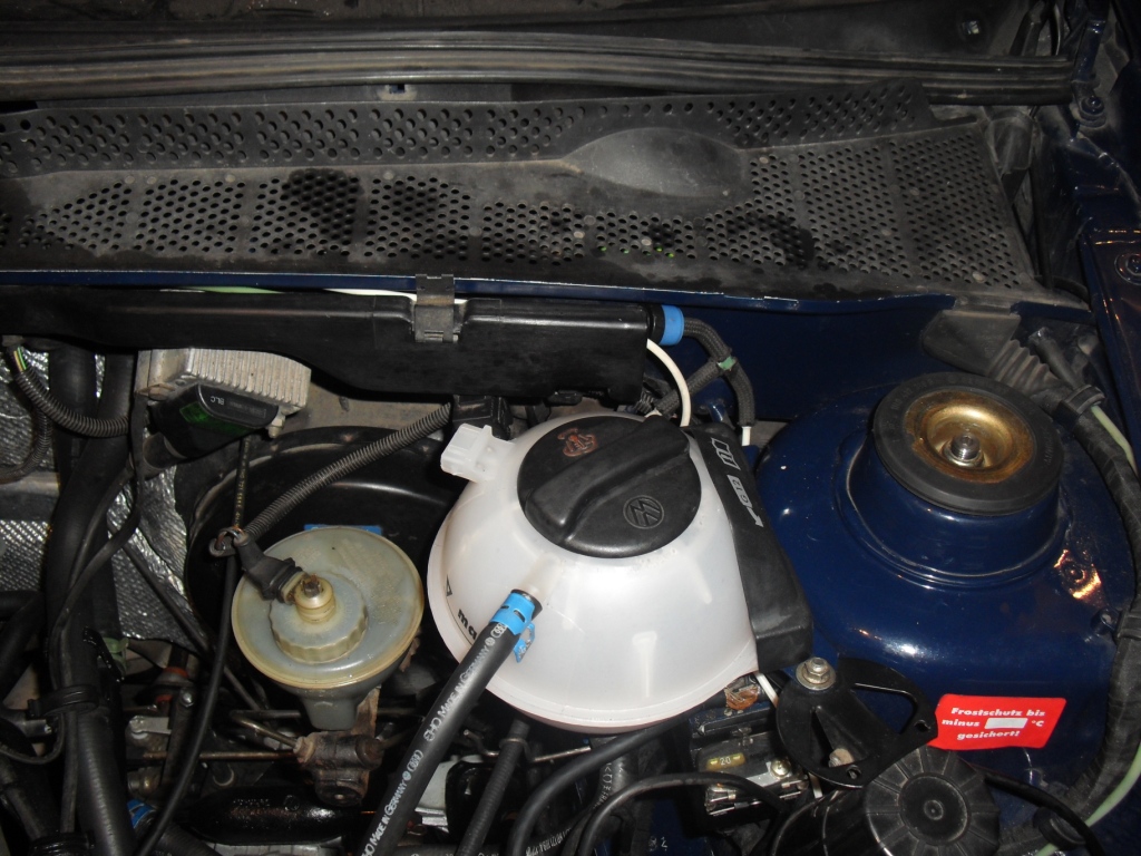

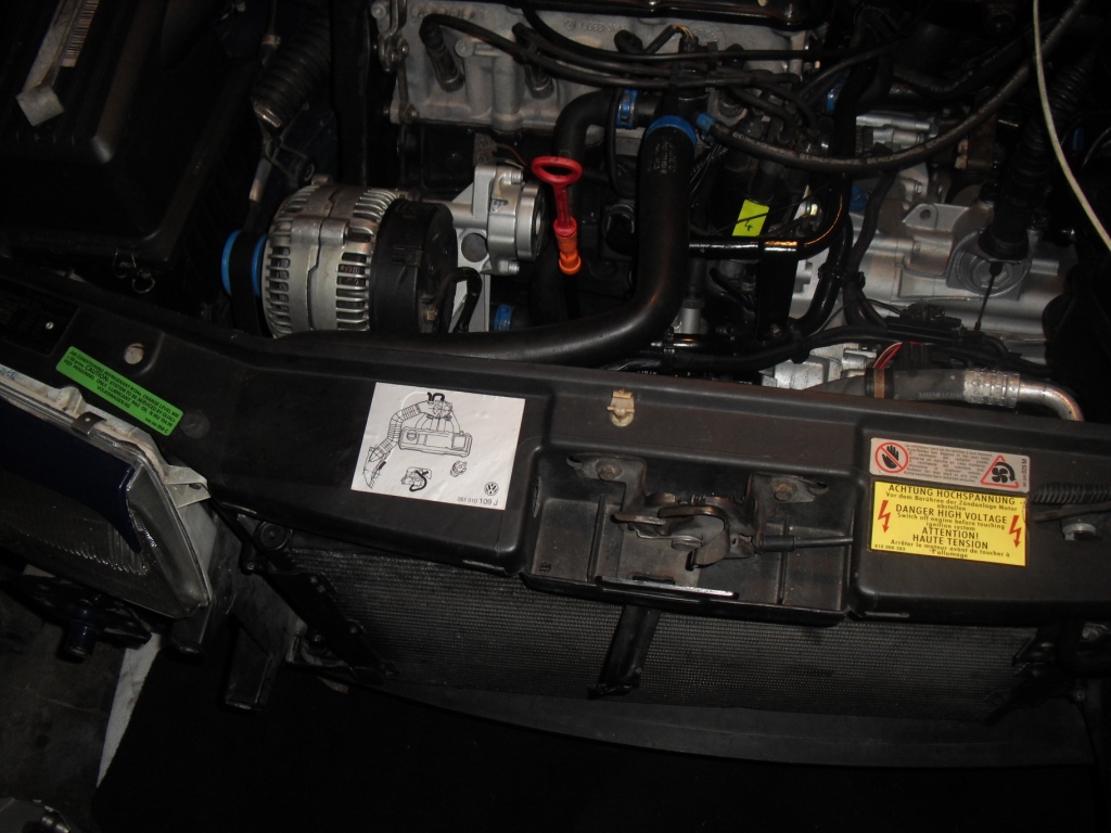

Până la urmă am optat pentru un radiator nou. A costat 200 lei, sper să nu am probleme cu el.Azi am reîncărcat instalatia cu antigel și o să verific mâine dacă mai supurează.
post-6155-0-49874700-1304540034_thumb.jp
Modificat de paul_ral
Ieftin. Eu cand m-am interesat mai demult era 400.
Sigur ai luat mare pentru masina cu AC? :icon_thumright:
Da, este varianta cu AC, l-am montat și e OK.
si eu am luat anul trecut cu 220 nou-nout si e OK, astea sunt preturile...

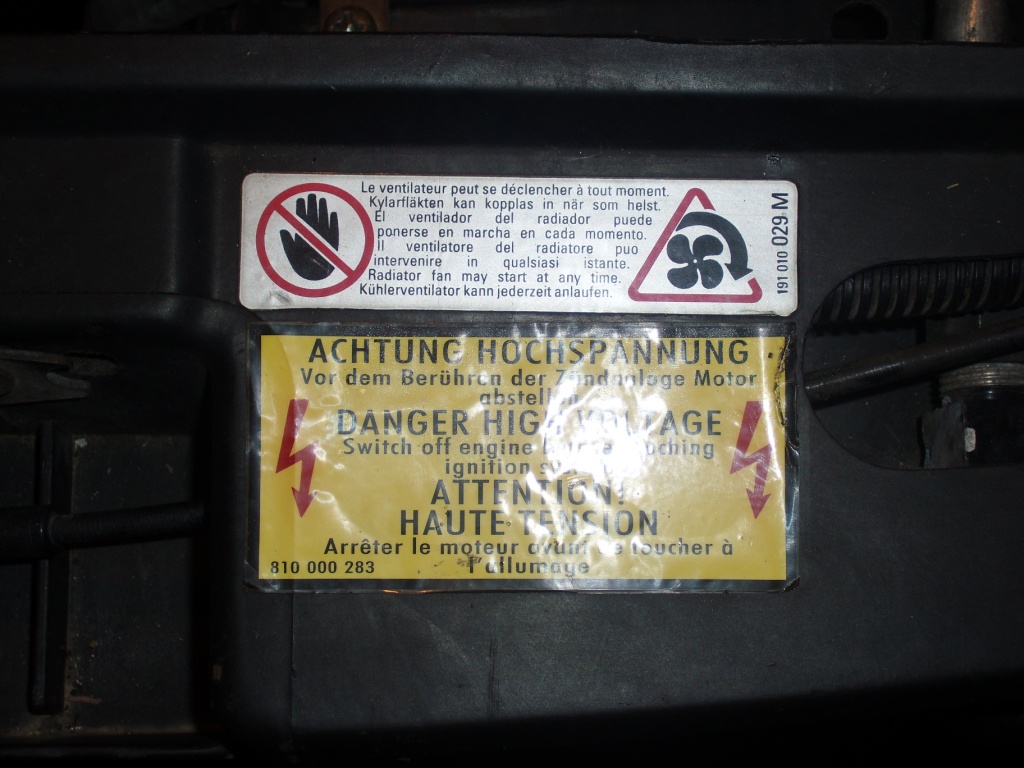

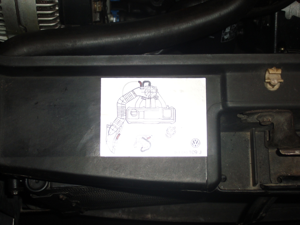

Elemente de detaliu: abţibildurile de pe trager
post-6155-0-25781600-1304970214_thumb.jp
post-6155-0-97285300-1304970236_thumb.jp
post-6155-0-75205500-1304970264_thumb.jp
post-6155-0-28949100-1304970280_thumb.jp
Felicitai pt masinuta si mult respect pt efortul investit.

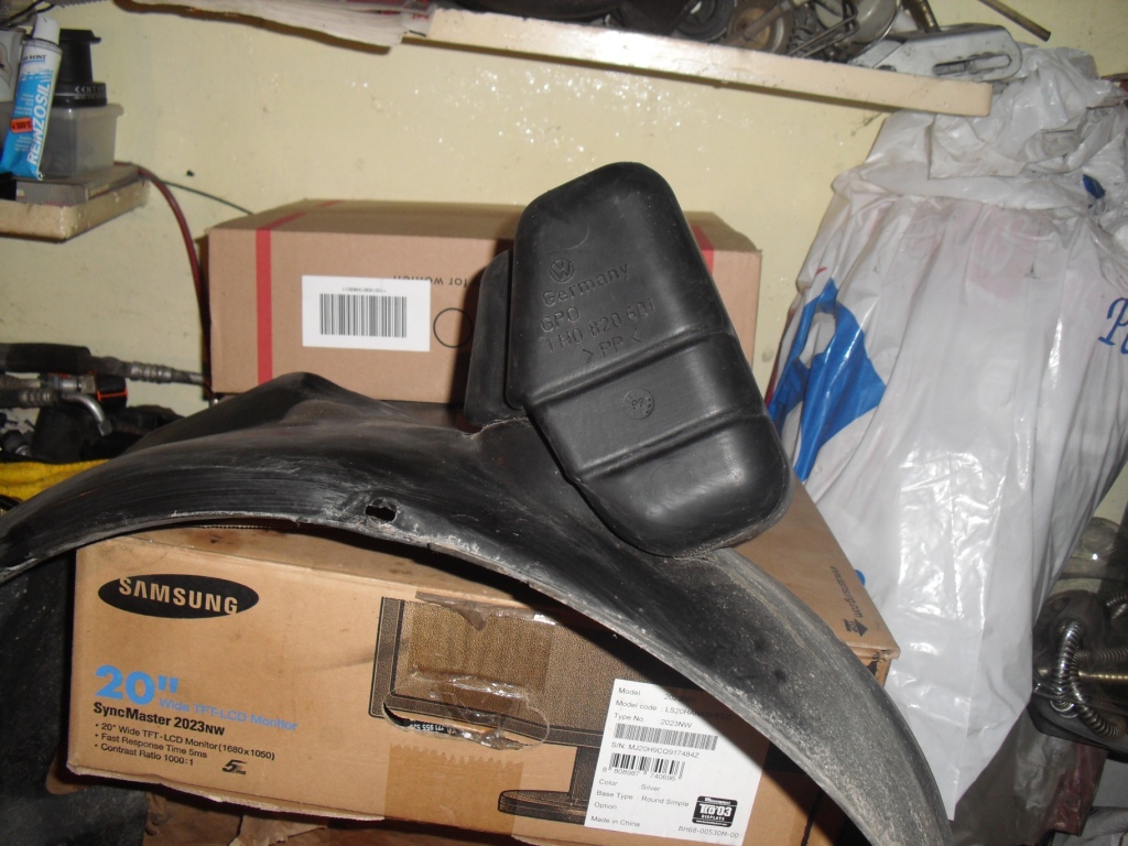

Am găsit și elementele din cadrul instalației vacuumatice, respectiv: rezervorul de aer de sub aripa st
post-6155-0-97220200-1305036883_thumb.jp
post-6155-0-09552800-1305036910_thumb.jp

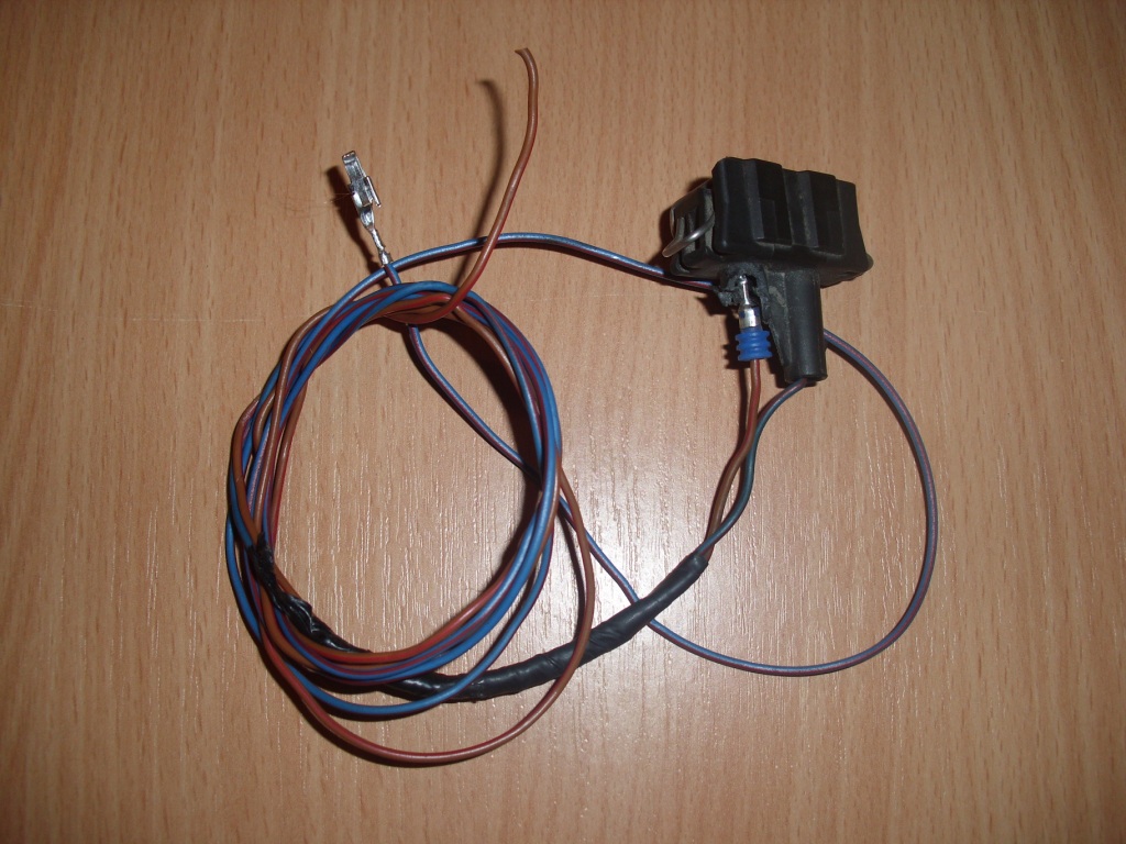

Am căutat și am scos de pe cealaltă instalație cablurile cu mufa ce merg la senzorul care semnalizează lipsa lichidului de răcire. Treaba este simplă, sunt 2 fire. Respect
post-6155-0-75963300-1305487268_thumb.jp
